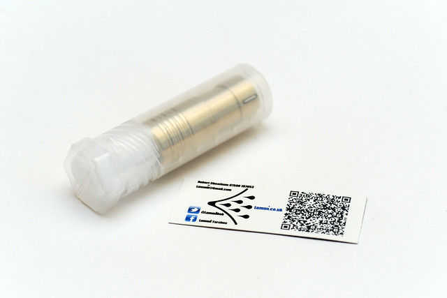

In der Luftpolstertasche findet ihr neben einer Plastikdose auch eine Art Mini-Visitenkarte, auf der sich Kontaktinformationen und ein QR-Code befinden.
Die kleine Dose lässt sich aufdrehen und bringt die ersehnte Lampe zum Vorschein

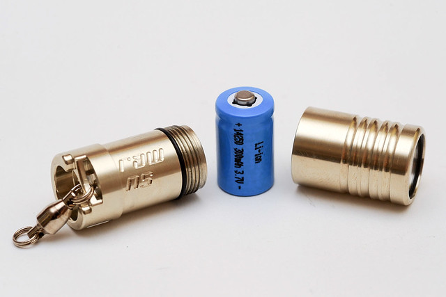

Der Akku (14250) befindet sich im Lieferumfang und ist bereits in der Lampe installiert. Auch die Lanyard-Aufnahme "Ball Beratung Swivel" ist schon montiert.

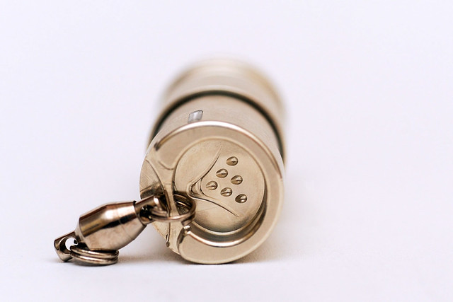

Gehäuse und Qualität
Erwartungsgemäß muss bei dem hohen Preis auch die Qualität stimmen - und das ist hier eindeutig der Fall!
Die Raw ist wirklich exzellent gefertigt und lässt absolut keine Wünsche offen, so ist das ganze Gehäuse absolut fehlerfrei und sieht unglaublich schick aus.

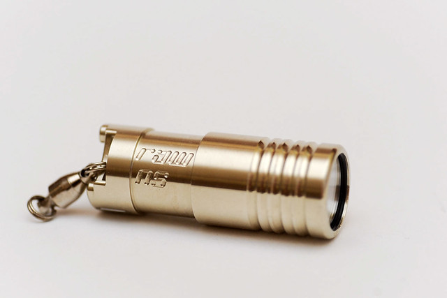

De facto besteht das Gehäuse der Raw aus zwei Teilen: Dem hinteren Teil mit Lanyard-Aufnahme und dem vorderen Teil mit Reflektor, LED und Elektronik.
Am vorderen Teil wurden fünf Rillen eingefräst, die die Lampe optisch aufwerten und auch für Griffigkeit sorgen.

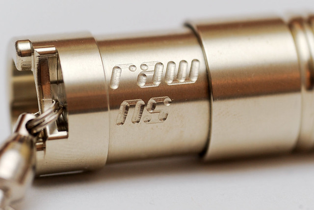

In den hinteren Teil wurde der Name eingefräst, je nach Modell eben "raw ns", "raw ss" oder "raw ti".
Die Fräsung ist sauber gemacht und die Schrift lässt sich besser lesen als bei den alten Lummi-Exemplaren, hier hat Rob scheinbar leichte Änderungen vorgenommen.
Praktisch ist übrigens die Lanyard-Aufnahme: Sie ist drehbar gelagert passt auch optisch gut zur Raw, und so ganz nebenbei ist der Tailstand weiterhin möglich, wenngleich die Raw dann schief steht.

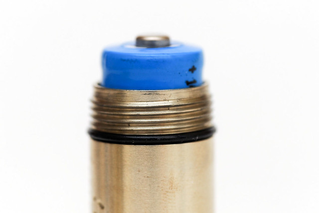

Am Gewinde und vorne an der Scheibe gibt es jeweils einen schwarzen O-Ring. Ein kurzer Test ohne Akku hat gezeigt, dass die Raw zumindest in normalen Leitungswasser bei einer Tiefe von 20cm dicht hält.
Am hinteren Ende der Taschenlampe befindet sich ein eingefrästes Herstellerlogo.

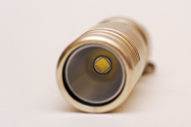

Der Reflektor ist übrigens nicht wie bei anderen Taschenlampen ein einfacher Smooth- oder OP-Reflektor, sondern aus dem gleichen Material wie die Lampe gefertigt und demnach zwar poliert, aber nicht komplett smooth.

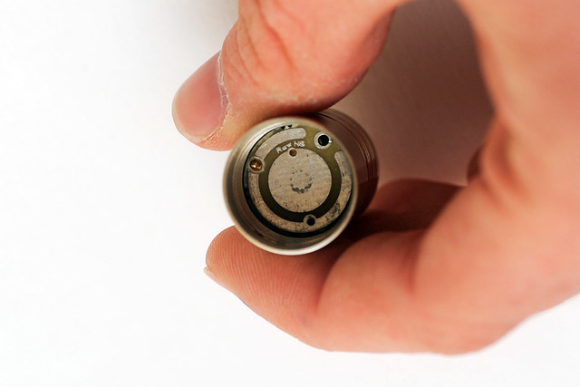

Ein wichtiges Merkmal der Lummis sind die Locators. Der Forenregeln wegen darf ich nicht näher darauf eingehen.
Auf jeden Fall sind die beiden "Leuchtstäbe" am hinteren Teil der Lampe ins Gehäuse eingeklebt und sitzen passgenau und plan, sodass man nicht daran hängen bleibt. Der beiden Locators sei Dank findet man die Raw auch im Dunkeln ganz schnell.

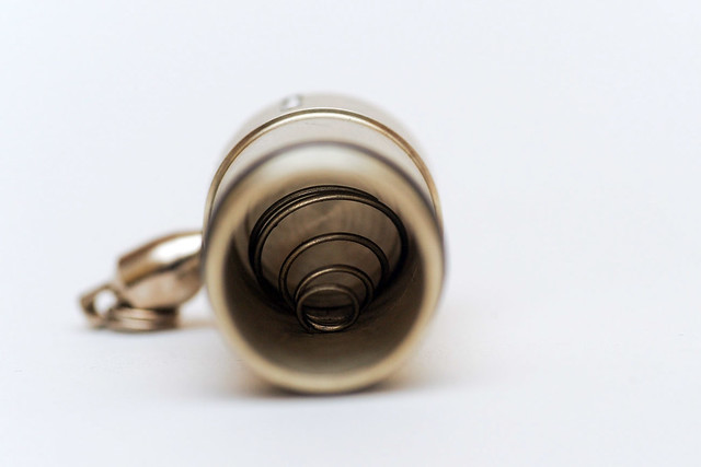

Insgesamt betrachtet ist die Qualität des Gehäuses sehr gut: Das Gewinde ist sauber geschnitten und leicht gefettet, die eingefrästen Logos sind sauber gemacht und das Anfassgefühl ist einfach klasse, finde ich.

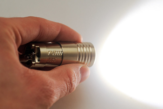

Das Besondere der Raw ist eindeutig die Größe: 250 Lumen mit einer XM-L, und das bei einer Gehäuselänge von nur 50 Millimetern. Der Durchmesser am Kopf beträgt lediglich 18 Millimeter, das Gewicht der NS-Version wird mit 40g angegeben. Die Ti-Version soll nur 25 Gramm wiegen.

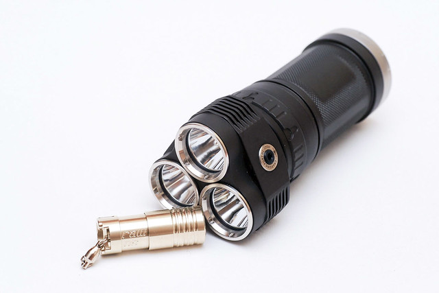

Nur mal so als Vergleich: Die JetBeam RRT-0 ist immerhin 9,7cm lang und geht trotzdem noch locker als EDC durch!
Nur fingergroß!

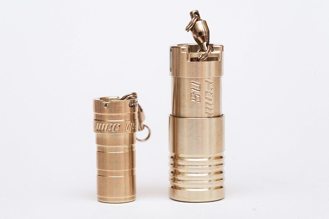

Hier noch die kleine Schwester Wee:

In der neuen Generation ist eine Cree XM-L verbaut, die wie bereits erwähnt, 250 Lumen liefert. Die Angabe halte ich für sehr realistisch: Die Spark SD73 soll 300 Lumen liefern und scheint auf den Beamshots ein bisschen dunkler als die Raw, strahlt aber auch etwas mehr in die Breite.
Der geringen Gehäusegröße ist es geschuldet, dass kein normaler kleiner Akku (z.B. 16340) verwendet werden kann, stattdessen findet in der Raw ein Lithium-Ionen-Akku 14250 Platz. Ein Stück wird mitgeliefert, jeder weitere Akku kostet 5 GBP Aufpreis.
Die Zelle liefert 300mAh bei 3,7V Spannung.

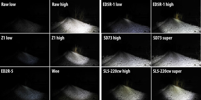

Leuchtcharakteristik
Als Every-day-carry-Lampe ist die Lummi Raw selbstverständlich auf Flood ausgelegt, so ist das Leuchtbild einfach viel praxistauglicher.
Im Gegensatz zu vielen anderen EDCs hat die Raw ein wirklich sehr schönes und angenehmes Lichtbild. Der Beam ist sehr gleichmäßig und frei von Donutholes. In der Mitte gibt es einen kleinen helleren Spot.
Einfach toll finde ich die extrem breite Ausleuchtung, noch floodiger ist in meinem Lampenpark nur die Kopflampe Spark SD73.
Den Vergleich mit anderen Lampen habe ich gestern Abend draußen angestellt, die dünnen Bäume etwas rechts der Bildmitte sind ungefähr 12 Meter entfernt. Die Collage lässt öffnet sich beim Draufklicken in einem neuen Tab, sodass ihr jedes Bild in 1200x800 Pixel Auflösung sehen könnt!

Übrigens gibt es auch noch eine kleinere Schwester, die ihr oben auf einigen Bildern sehen könnt: Die Lummi Wee. Die liefert 100 Lumen und ist noch mal deutlich kleiner, aber nicht so praxistauglich, finde ich.

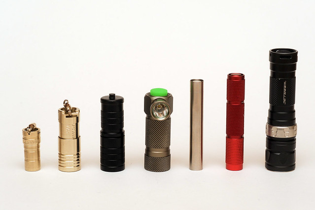

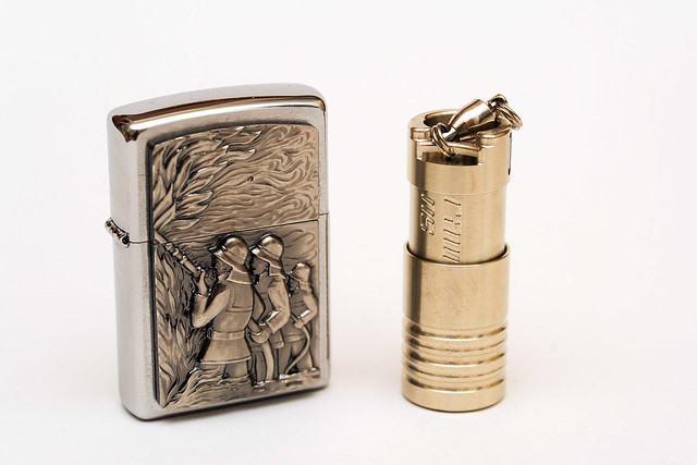

Anbei noch ein paar Größen-Vergleichsbilder.
