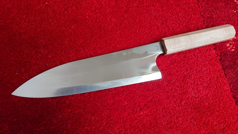

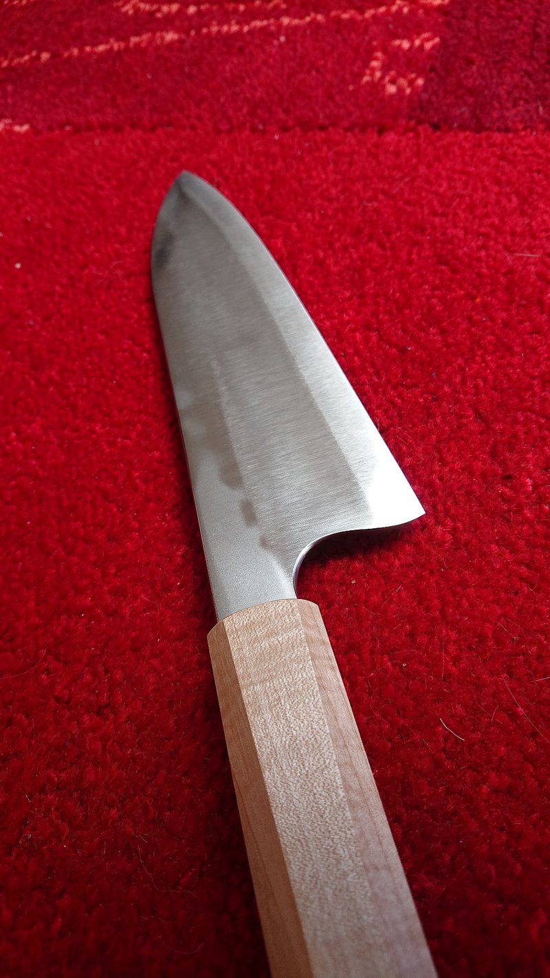

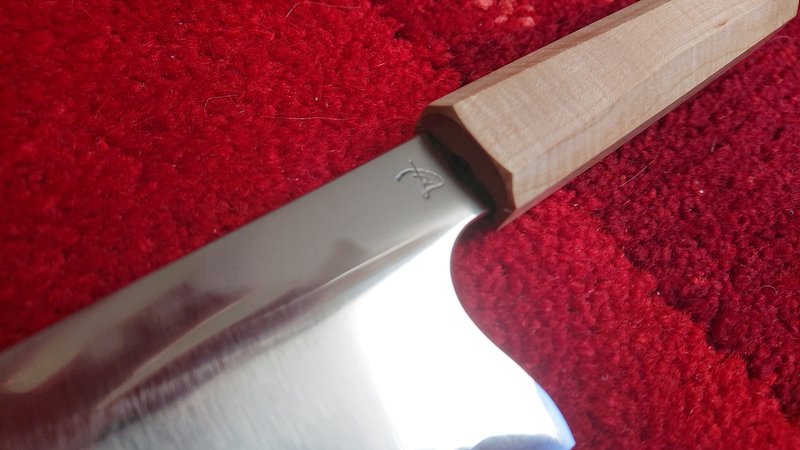

hier mal ein paar schnelle Eindrücke von besagtem Dalman (leider nur Handyfotos).
Die HK scheint für Dalman-verhältnisse recht ausgeprägt. V.a. ist eine mit den Fingern durchaus spürbare Abrisskante erkennbar. Vielleicht hat Robin doch mal in den letzten 1-2 Jahren in die Foren geschaut und optimiert ;) Mal gucken wie sich das auf dem Brett anfühlt.

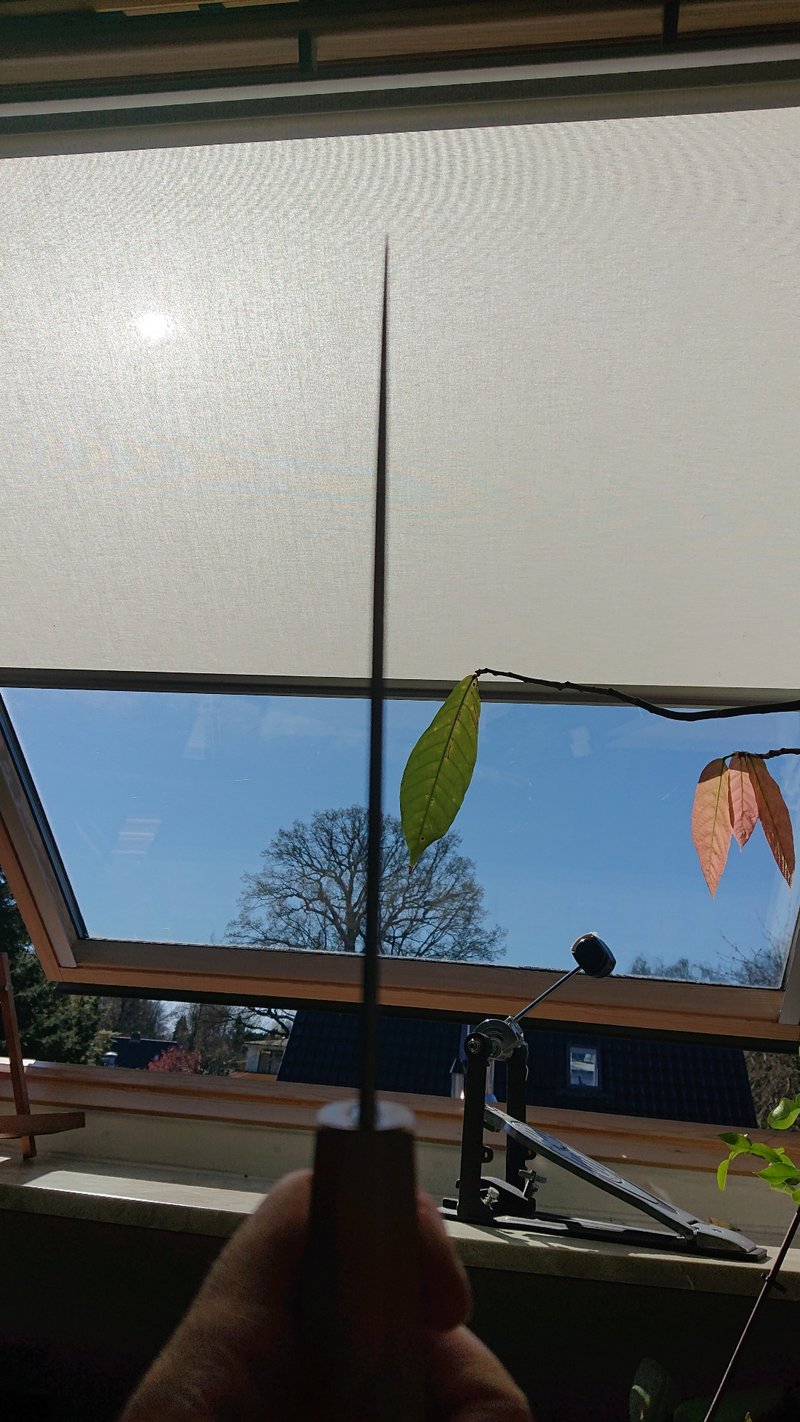

Überraschend dicker Klingenrücken für ein kurzes Dalman. Kein Laser. Das gefällt mir schon mal :)
Taper vorhanden.
Nagelt durchgängig. Klingenfinish sieht gut aus, könnte für mich noch etwas feiner sein. Vielleicht polier ich da nochmal rüber bei Gelegenheit.
Der Griff ist schlicht aber gut gemacht und liegt mir hervorragend in der Hand.

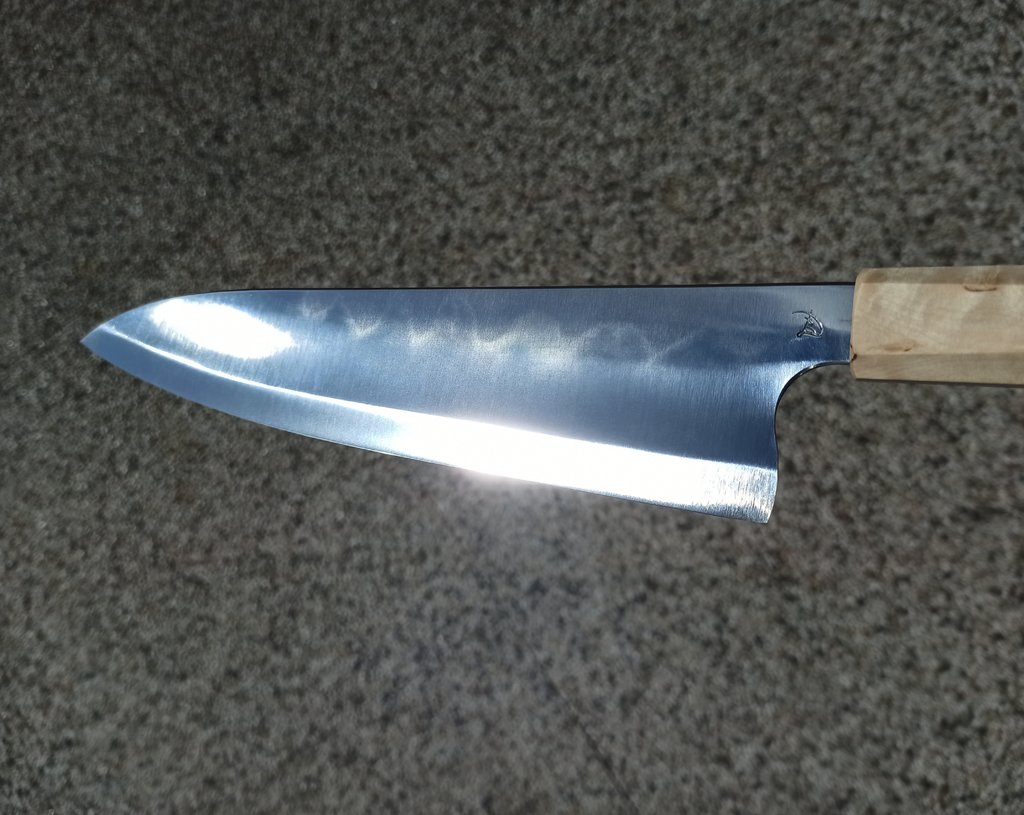

Hier zum Vergleich mal ein Kehlshot von meinem anderen Dalman (2017):

da ist sie wieder, die Schwankungsbreite im Schliff. Die beiden HK sind in der Tat sehr unterschiedlich, wobei mir die ausgeprägtere von deiner Neuerwerbung besser gefällt, bzw. wirkungsvoller sein wird. Viel Freude mir dem neuen Dalman und vielleicht schiebst du noch ein paar Eindrücke durch gewonnene Vergleiche später mal nach. ;)(y)
