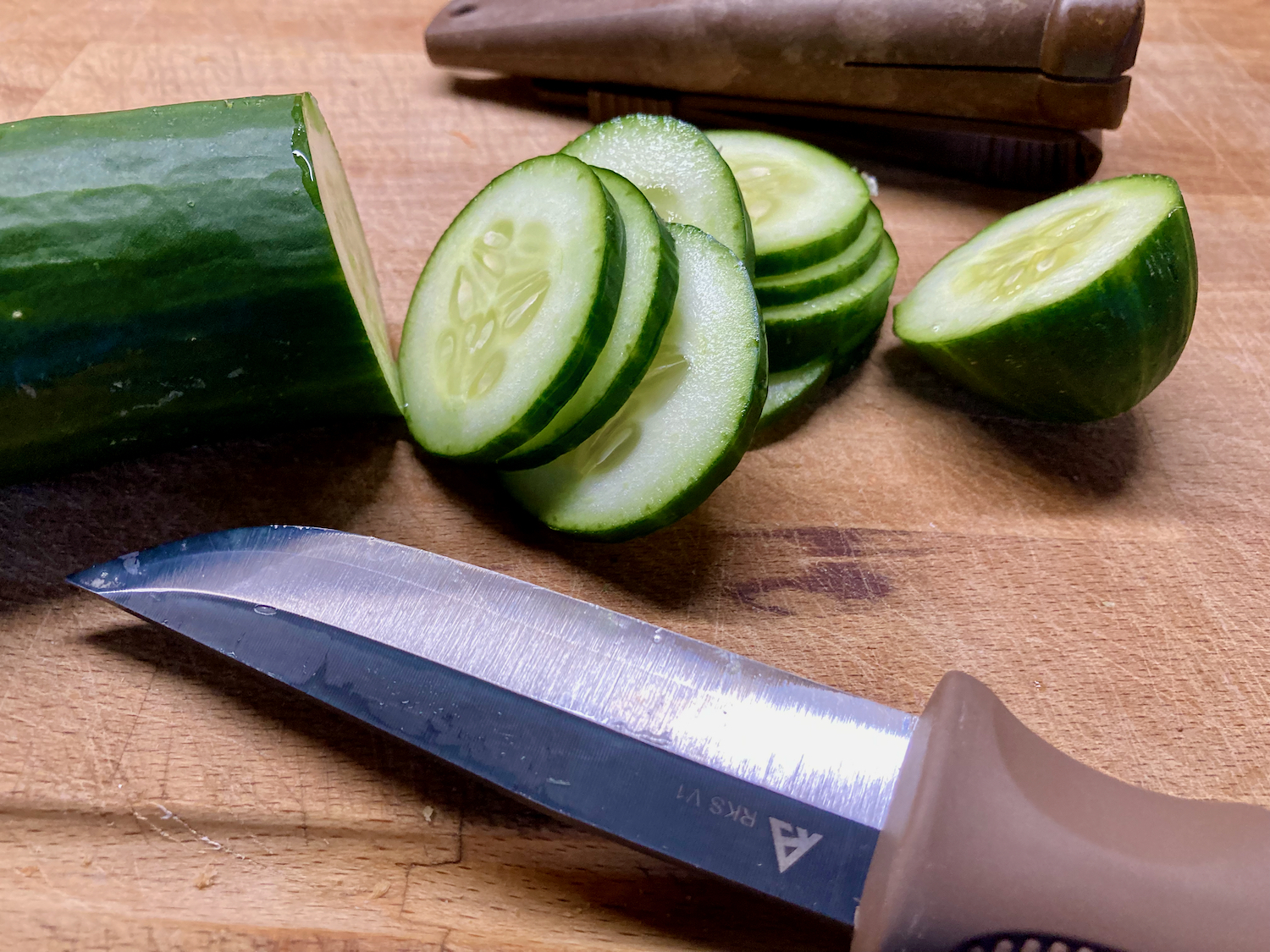

Feinere Schnitte kann man problemlos ausführen:
Auch wenn es sicher nicht das richtige Werkzeug für ostasiatische Foodart sein wird...
Härteres Wurzelgemüse wie bspw. Karotten kann man auch ziemlich fein schneiden, auch wenn das Korpisoturi hier natürlich die 5mm der Klinge nicht verleugnen kann - weicheres Obst und Gemüse wie Gurke, Äpfel usw. gehen wunderbar von der Hand.

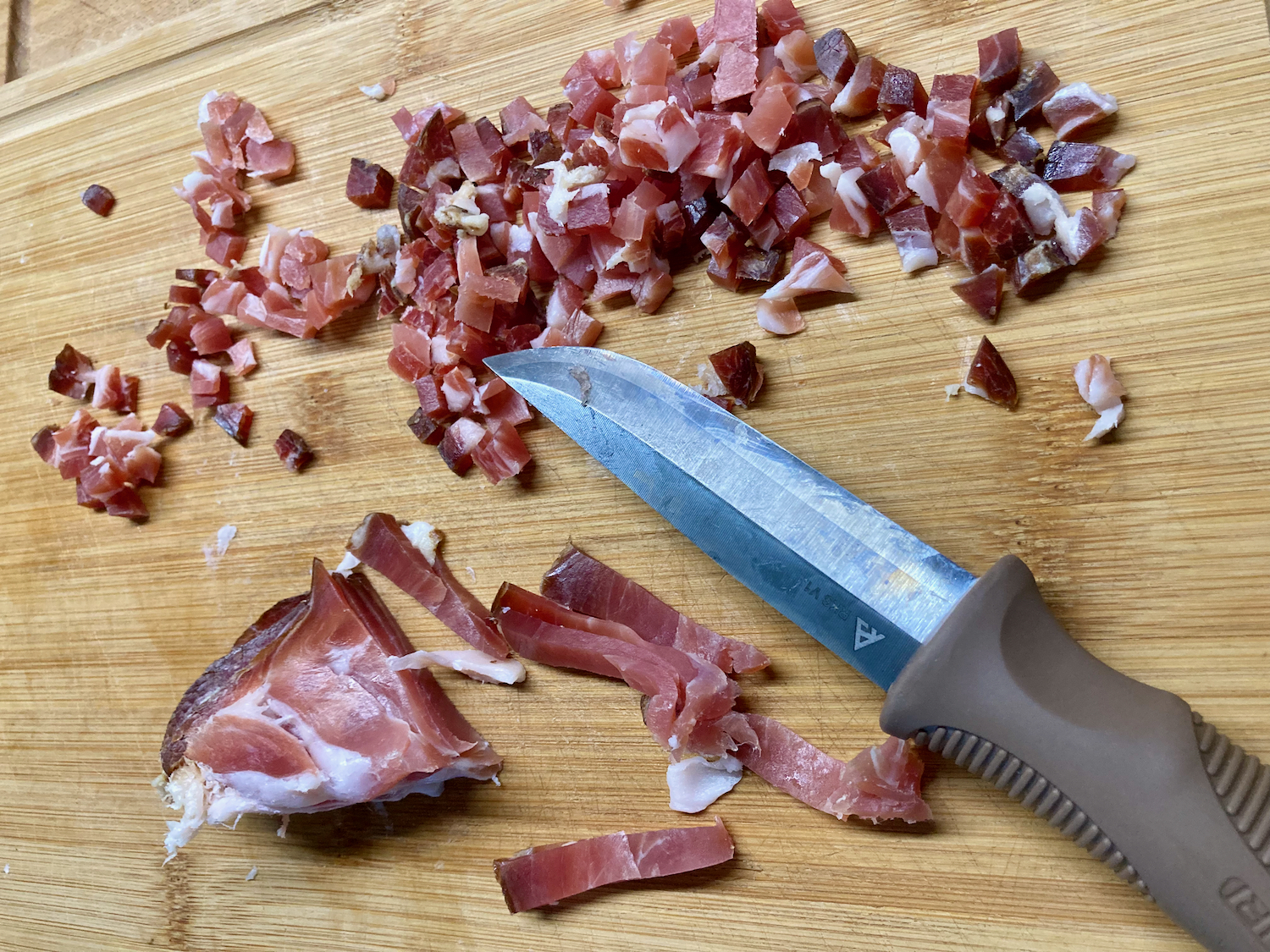

Auch politisch vollkommen unkorrekte Tätigkeiten wie non-veganes Schnittgut versorgt das Korpisoturi vollkommen klaglos:
Die rautenförmige Klingengeometrie kann dabei viele Nachteile einer dickeren Klinge ausgleichen, das muss man wirklich sagen. Es wird sicher nicht die letzte Küchenaufgabe sein die ich mit dem Korpisoturi verrichten werde, geteiltes Leid ist halbiertes Leid sozusagen... 😉

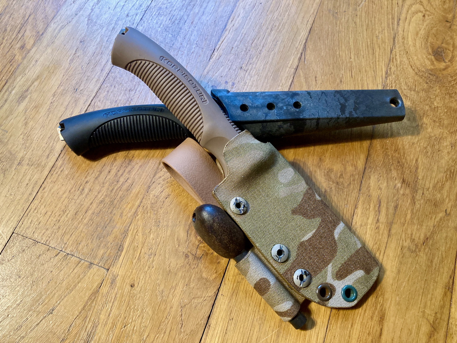

Zur Scheide: mittlerweile geht das Ziehen des Messers leichter von der Hand, aber nicht weil die Scheide nun etwas gnädiger wäre und das Messer weniger fest halten würde, nein, ich habe mich schlicht daran gewöhnt und einen Griff entwickelt, mit dem Daumen unterstützend auf die Scheide einzuwirken.
Die Kydex-Scheide ist auch ein absoluter Hammer und ist optisch ein Mörder-Hingucker, auch hier klemmt das Messer ja als gäbe die Scheide dieses nicht wieder frei. Nur hier habe ich noch keinen Griff gefunden mit dem ich da unterstützen kann, allerdings habe ich das bisher auch noch nicht wirklich oft probiert.
In diesem Review sind ein paar Fotos dabei, u.a. auch von den Klingenrohlingen: TRADITIONAL FINNISH PUUKKO MEETS 21ST-CENTURY INNOVATION - American Outdoor Guide
Es gibt Durchbrüche, natürlich, wie bei (quasi allen anderen) Herstellern auch, und um den Griff aufzukleben.
Nach einer Weile Schnitzen und Spielen mit dem Korpisoturi muss ich mich dem Urteil vom Autor bei AOG anschließen: man denkt nach einer Weile überhaupt nicht mehr an das Messer sondern werkelt nur so vor sich hin, und das Messer tut genau das was man möchte. Anfangs war ich vorsichtig da die Klinge einfach irre scharf ist, aber mit der Zeit konnte ich mich darauf verlassen dass genau das Gewünschte passiert. Wohldosiert beim Druck kann man extrem fein Schnitzen, das macht wahnsinnig Spaß!
Das schwarze Modell ist übrigens für meine Tochter, die hat meines einmal ausprobiert und war dann auch begeistert... 🙊🤷🏼‍♂️

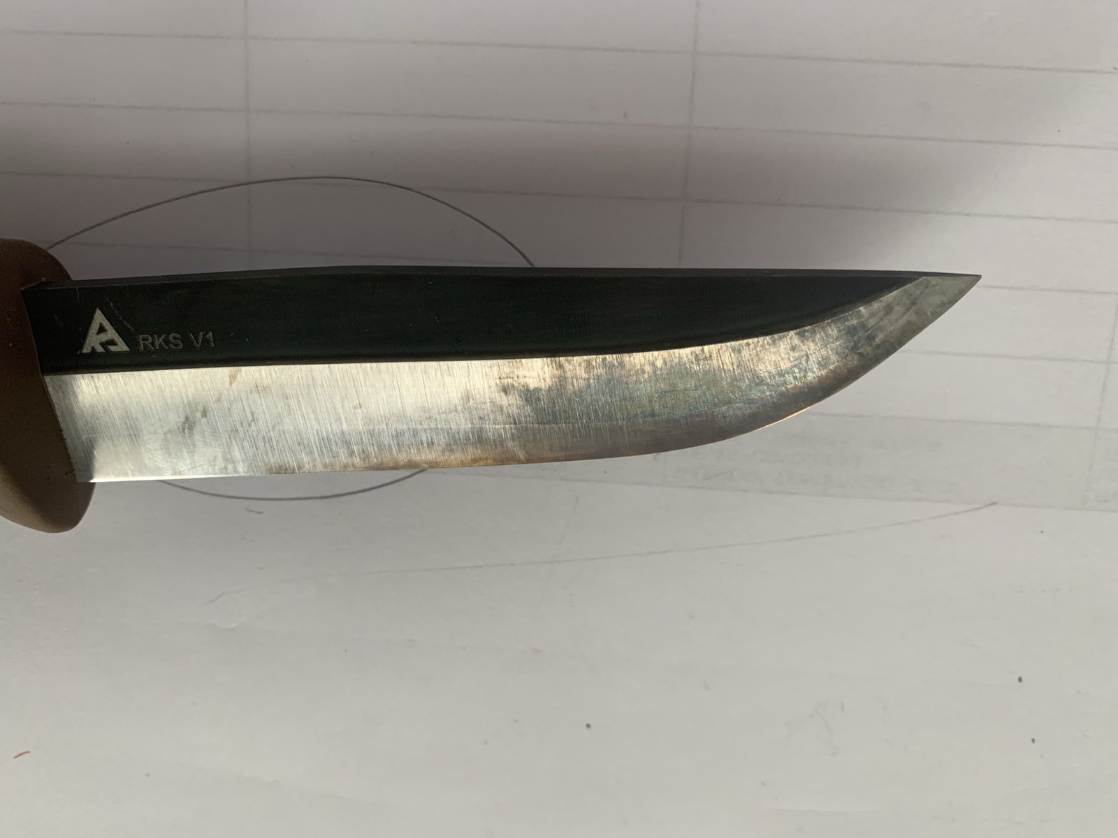

Gemäß diverser Quellen ist der Stahl 80CrV2 dreifach wärmebehandelt, einmal auf Federhärte, dann der hinten herausschauende Glasbrecher mit integrierter Öse auf hohe Härte, und die Klinge selbst ist im Schneidenbereich etwa 6 mm hoch (an der Flanke gemessen) induktiv gehärtet. Das sieht man sehr deutlich an der Härtelinie (in der Tat, das ist eine echte Härtelinie). Die Induktivhärtung erlaubt sehr hohe Härten bei lokalisierten Bereichen. Man sagt, die Härte sei mehr als 61 HRC. Kann ich so ohne weiteres nicht nachprüfen, aber ich glaube da mal.
In der Vergrößerung sieht man die Härtelinie als weißen feinen Strich sehr gut:

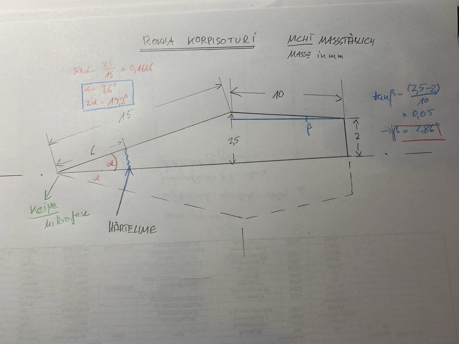

Der Klingenrücken ist nicht ganz gerade, sondern ab dem ersten Drittel sehr leicht nach vorn zur Spitzen hin abgewinkelt, fast unmerklich, verleiht dem Messer aber eine schöne Linie.
Der Klingenquerschnitt ist rhombisch, auf dem Mittelgrat ist sie 5 mm dick, auf dem Rücken 4 mm.
Eine Schleifkerbe hat es (noch) nicht.
Die Winkelverhältnisse sind in dem Bild unten (nicht maßstäblich) eingezeichnet:
Der Schliff ist von dem Mittelgrat flach bis auf Null, also ohne Mikrofase, wie sich in der Vergrößerung zeigt:
Mit den ermittelten Daten ergibt sich also ein Flankenwinkel=Schneidfasenwinkel von knapp 20°.
Damit ist die halbe Klingendicke a bei 1 mm von der Wate entfernt also
Also ist die Klinge 1 mm über der Wate 0,34 mm dick. Na gut, das war einfach, da wir keine Sekundärfase haben.
