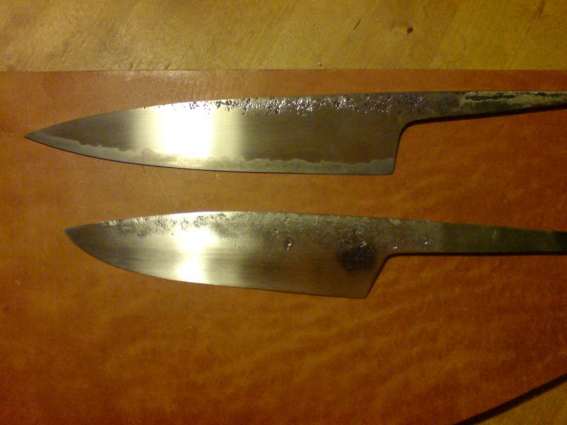

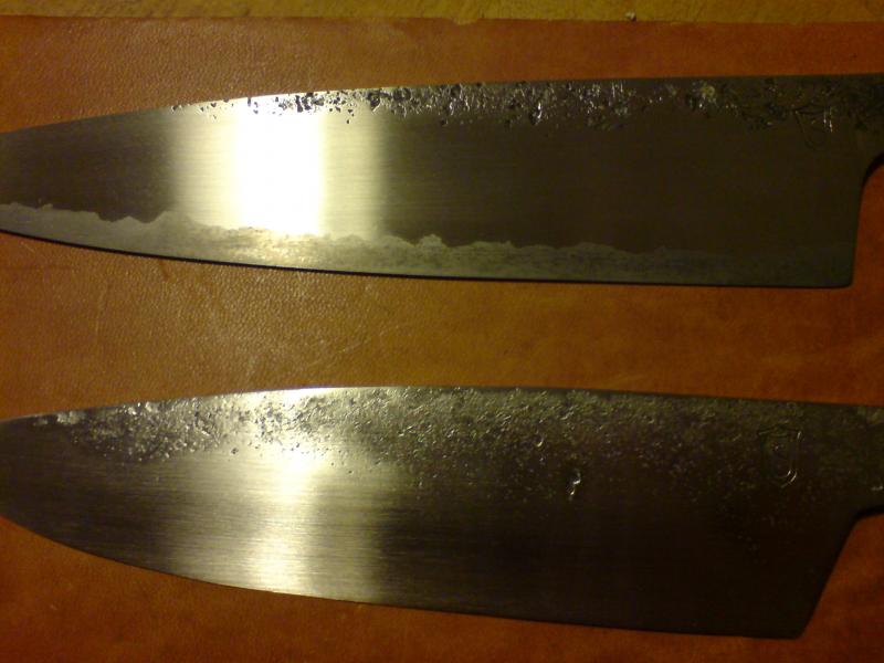

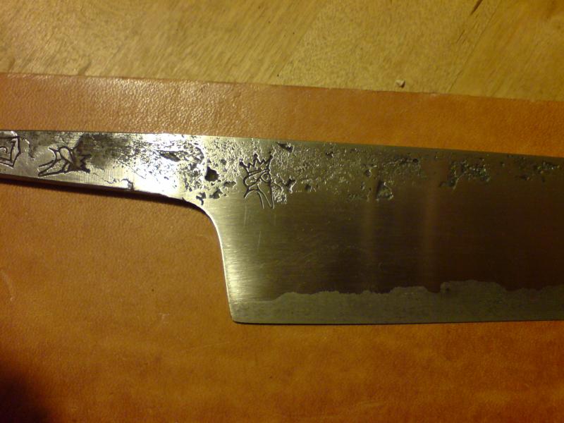

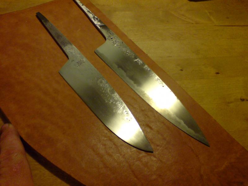

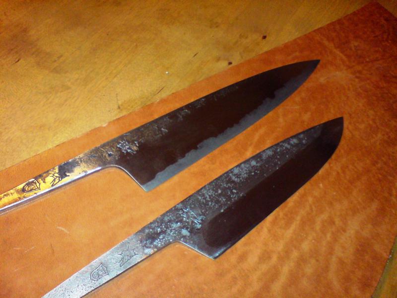

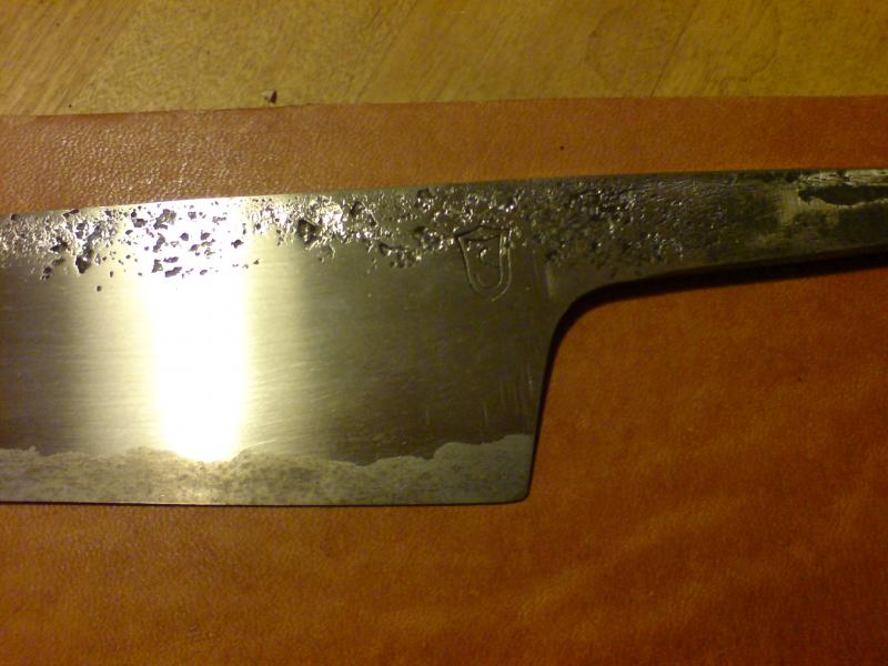

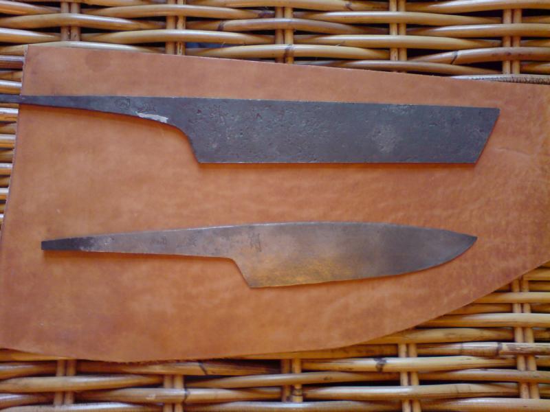

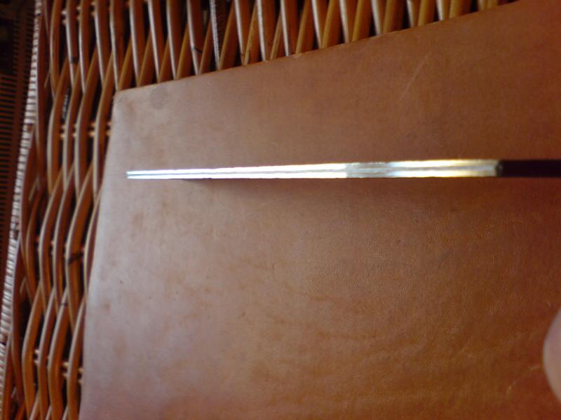

Guck, an diesen beiden Klingen arbeite ich gerade. Das Obere ist mit ca. 200mm Klingenlänge ein etwas größeres Stück. Die Flanken sind aus V2a und die Schneidlage aus 100Cr6. Ohne Öl verschweißt und das so sicher, dass ich ohne Probleme den Erl so dünn ausschmieden konnte. Ausgangsmaterial war Flachstahl V2a in 4mm und 100Cr6 in 2,5mm...
Eigentlich wollte ich euch das Messer erst zeigen wenn es fertig ist. Wird ein Weihnachtsgeschenk für meinen Dad;-)
Gruß Jannis

Danke für die Bilder.
