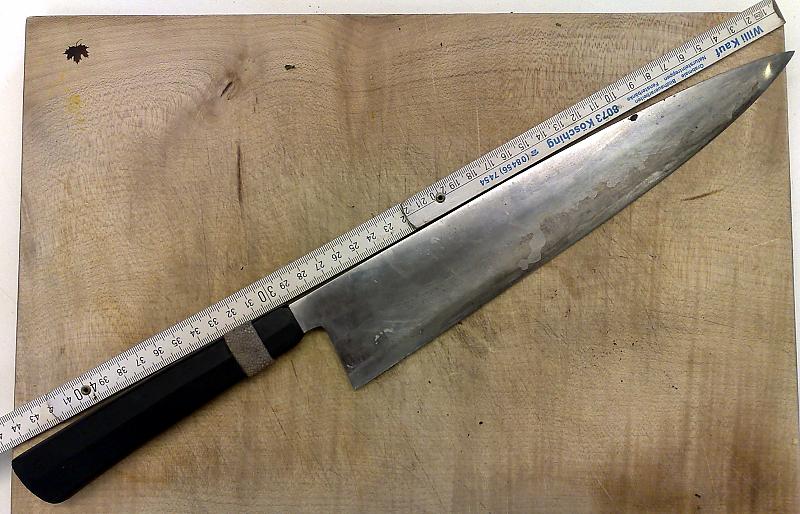

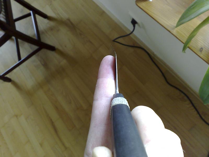

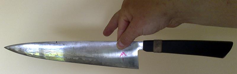

Hallo Dimm,
ich habe dieses Monster mit 3L Stahl und 1.2562 (ca. 66HRC) seit einiger Zeit in der Küche und es war 6Monate in der Profiküche (Freund von mir ist ein Sternchenkoch).
Ich war völlig überrascht, das Messer kam nach 6 Monaten wieder zurück genau 6mal in dieser Zeit am 4000 W-Stein nachgezogen.
Das Stück hat eine feine Geometrie von 18-20° und marschiert wie wahsinnig auf sehr hohem Schärfeniveau.
Natürlich gebe ich Dir recht das man noch feiner noch besser mit den von Dir gennanten Stählen hinkommt, daher würde ich diese auch bei einem Rasiermesser einsetzen. In der Küche reicht mir aber die Schärfe mit dem 4000 gut aus und das reicht bei mir allemal zum Haarespalten

Die Ergonomie von deinen Messer ist die höchste Klasse.
Zu dem Thema: die Klingengeometrie bringt 30 bis 40 % Leistung. Stahl bringt ca. 30% davon. Mit 1.1545 kannst Du deutlich überlegene Klingengeometrie erreichen.
Wenn wir „Benutzerverhalten“ dazu rechnen, wird dann die Überlegenheit von 1.1545 noch großer (Missbrauch). Wenns um Schnittgut geht, dann ist gerade 1.1545 wider überlegen (es werden weiche Lebensmittel geschnitten. Die Klinge trifft oft gegen Holz.
Die Frage für mich hier wäre, ob Du durch bessere Klingengeometrie bei 1.1545 mehr erreichen kannst als bei „abriebfesterem 1.2562“ bei einer Klingengeometrie, die derber ist?
Übrigens ich bin kein Sternekoch. Ich benutze Messer nicht so oft. Wenn ich dein Messer aus 1.2552 ein mal schärfe, dann reicht es mir für Jahre (das Messer bleibt in der Küche drückschnitttauglich).
das Messer hat einen 18-20° Winkel und ca 1mm hinter der Schneide bin ich bei knapp 0,22mm, das ist IMHO zunächst mal recht gut.
Aber sicherlich hast Du recht, ich glaube auch, dass es noch feiner mit den anderen Stählen geht.
Allerdings muss ich auch zugeben, dass mir die jetzige Leistung in Bezug auf Schneidfähigkeit und Schneidhaltigekeit in meiner bescheidenen Küchenarbeit tatsächlich genügt! (Kommt nicht oft vor!)
