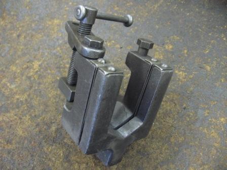

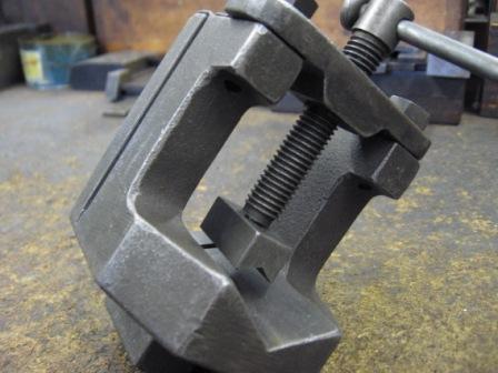

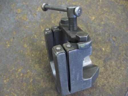

ich habe eine Vorrichtung zum absägen für Handbügelsägen. Ist mir aber zu umständlich das einspannen mit der. Ich mach morgen mal ein Bild davon. Mit der Hand gehts deutlich besser und sicherer.

so hier die Bilder von der Vorrichtung ist wohl eher für Runde Werkstücke gedacht wegen des Prismas.
Eckig geht aber denk ich auch.
ich sag nur mit der Hand gehts schneller...

schaut nicht schlecht aus aber ich denke ich werd mir bei zeiten mal ne bandsäge kaufen.
aber die vorrichtung werd ich mal nachbauen.:)
