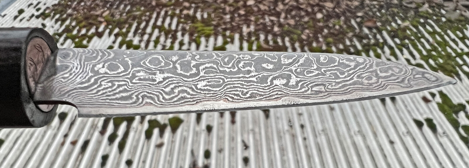

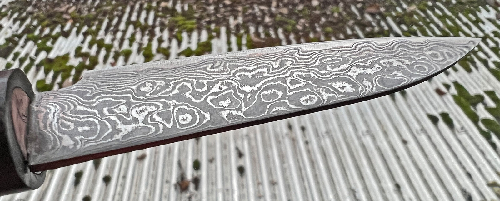

Nachdem ich meinen hübschen, aber viel zu dicken Küchenschnibbler aus rostfreiem VG10 Damast von 2,5mm auf 1mm runtergeflext habe kam ich auch mal wieder in die Verlegenheit ätzen zu müssen.
Kaffee zeigt auch nach Stunden keinen Erfolg.
Ebenso Essigessenz und Abflussreiniger.
Also habe ich mich mal in die Katakomben des Kellers begeben und noch einen uralten Rest Salzsäure von meinem Vater gefunden.
Bingo :)
Grüße Linda
Sehr schönes Ergebnis,
Salzsäure ist recht unkompliziert im Baumarkt zu bekommen.
In welcher Konzentartion hast Du sie verwendet? Und wie lange einwirken lassen?
Gruß,
Andreas
Zur Konzentration kann ich leider nicht sagen, die trübe braune Brühe war wirklich Jahrzehnte alt.
Die Einwirkdauer war 4 Stunden mit permanenter Kontrolle.
Grüße Linda
