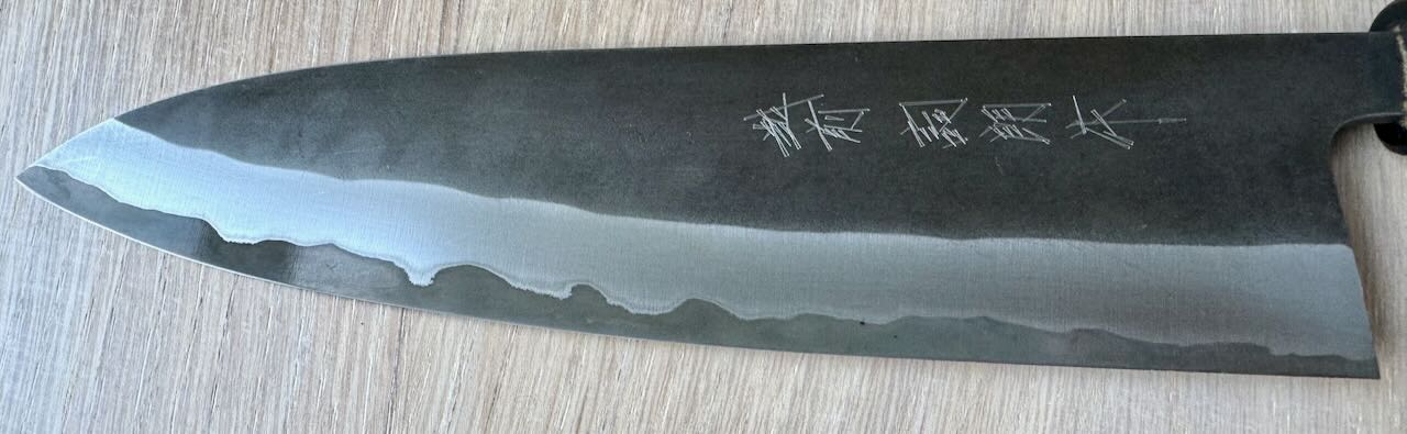

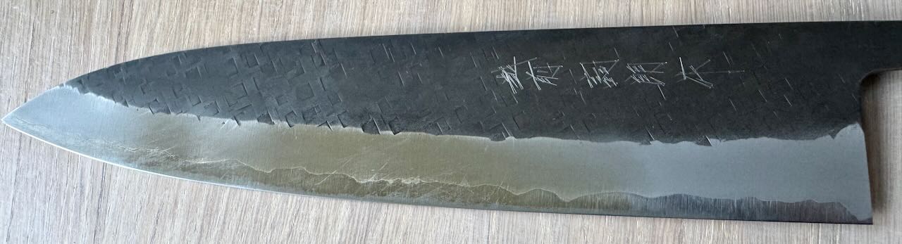

Hier zwei aktuelle Fotos meiner beiden Shiro Kamos (21 und 24 cm), beide aus Aogami Super:
Beide Messer sind seit drei Jahren im Einsatz. Ich spüle sie nach der Benutzung ab; meistens ist das Wasser sogar nur lauwarm. Danach wird abgewischt und gut isses.
Interessant ist, dass sich beide Messer unterschiedlich verhalten.
Am 21er ist so gut wie nichts zu sehen. Die paar Farbspuren sind dem Umgebungslicht geschuldet.
Das 24 hat Patina angesetzt; das ist für mich absolut OK.
Beide Messer sind in den drei Jahren oft zum Einsatz gekommen und wenn ich weitere Zutaten zum Schneiden hole wird auch nicht immer "Zwischen-gewischt".
Das Abwischen auch zwischen den Arbeitsschritten mache ich nur mit meinen Shirogami-Messern, die sind da a bisserl empfindlicher.
Falls dich die Patina irgendwann stören sollte, mit der Rotwein-Methode ist sie ruckzuck wieder weg.
