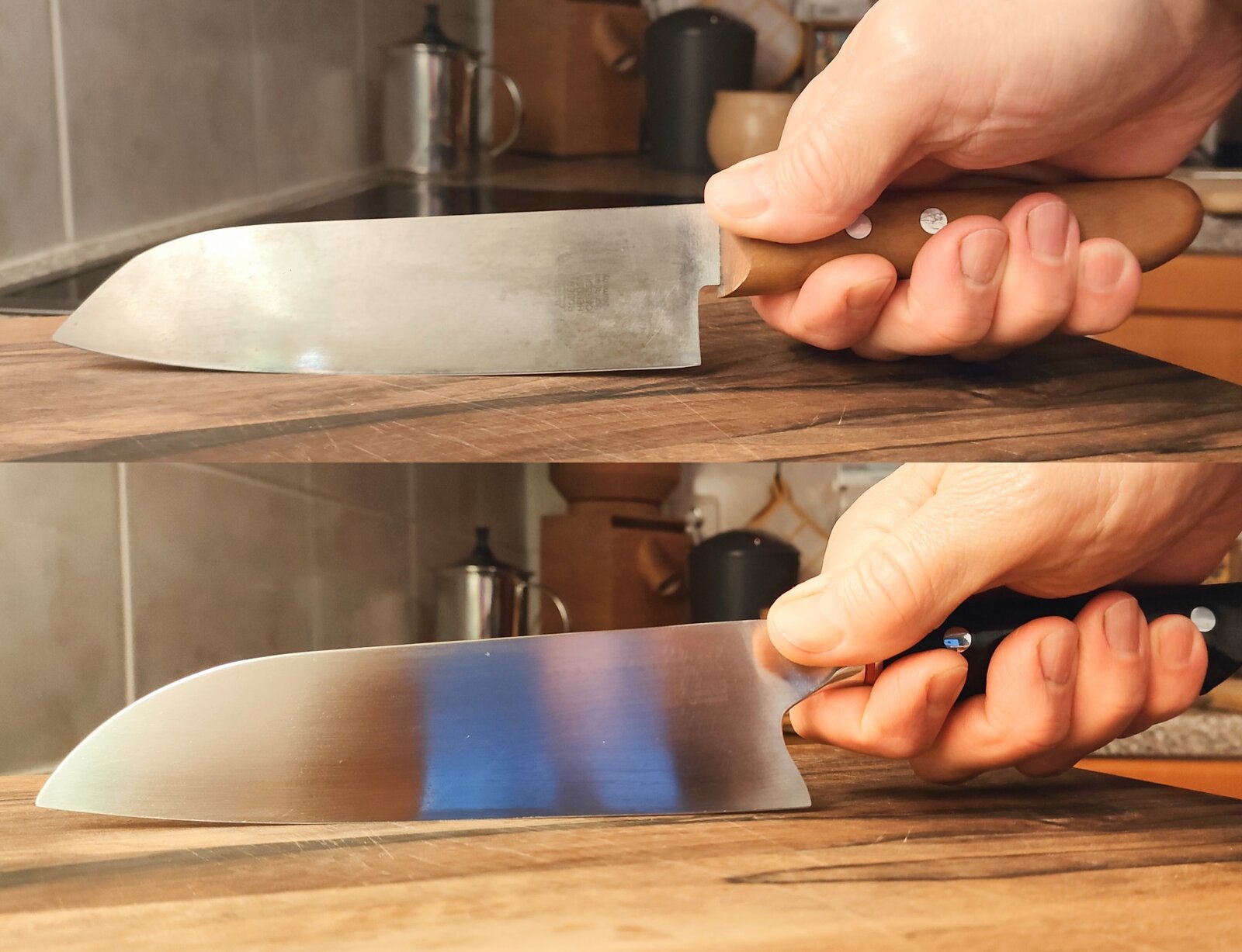

Vom Herder Santoku würde ich abraten. Ich habe es selbst. Die Klinge ist zu schmal, und die Schneidenlinie steigt zum Griff hin sogar leicht wieder an.
Beides führt dazu, dass man beim Schneiden mit den Fingerknöcheln auf dem Brett aufschlägt.

Ich habe Handschuhgröße 10-11. Nicht klein, aber auch keine Pranken.
Hier mal ein Bild zum Vergleich. Oben Herder, unten Culilux.

Hi. Vielleicht habe ich kein Problem damit weil ich das Santoku immer im Pinchgrip führe.
Zudem schneide ich weniger im hinteren Bereich der Schneide.
Die Grösse 10 kann ich auch anbieten. ;-)
Kann deinen Punkt durchaus nachvollziehen. War bei mir aber nie etwas, was mir aufgefallen wäre.

Also ich habe gestern mal ein bisschen mit meinem Windmühlen Santoku geschnibbelt. Der Unterschied bei uns ist nicht die Handgröße sondern die Grifftechnik. Nehme ich das Messer im Hammergriff, dann habe ich auch sehr schnell Brettkontakt. Bei Pinchgrip, in dem ich das Messer immer benutze, habe ich gar keine Probleme. Wenn ich den letzten cm Klinge, der wie @ebenezer richtig beschreibt, wieder etwas nach oben geht, zum Schneiden benutze, dann haben meine Knöchel Brettkontakt. Ich schneide aber idR mit den vorderen 2/3 der Klinge. Ich würde aber auch sagen, dass bei mir wirklich nur der letzte cm der Klinge wieder leicht nach oben geht. Bei dir scheint mir das sehr viel früher anzufangen.
Alles in allem für mich völlig unproblematisch. Aber natürlich könnte man sich das mit 0.5 cm mehr Klingenhöhe oder einem etwas angepassten Griff auch einfach sparen und nie Probleme haben.

danke nochmal für die Bilder - ich sehe durchaus das Problem, warum man mit den Knöcheln anschlägt. Ich habe deutlich kleinere Hände, von daher sollte das nicht so ein großes Problem sein (und wie Hybi999 sagt, im Pinchgriff auch sowieso unspektakulärer).
Aufgrund des deutlich niedrigeren Preises bei Greenpeace habe ich mich jetzt für das Herder entschieden (und werde es nicht in der Spüle liegen lassen!). Sobald ich es ausprobiert habe, melde ich mich nochmal :) Mal schauen, wie sehr mich der suboptimal Foodrelease stören wird.
