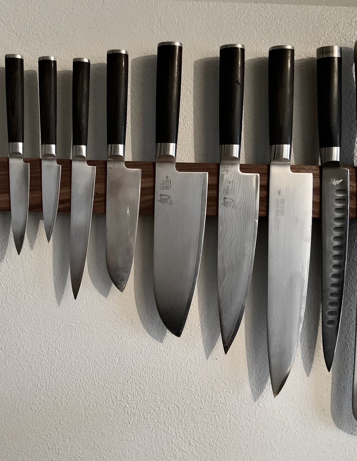

Ohhh da hat ja jemand paar davon...
Bei dem Herder/Windmühlen Messer, wird ja damit beworben, dass die Messer von denen einen "Dünnschliff" hat.
Ich wollte nur wissen, welchen Schliff der 14er Santoku (4. von Links?) von Kai Shun hat.
Das kleine wie das große Santoku sind bis knapp 2 cm über der Fase leicht ballig. Zusammen mit den viel bescholtenen Damastflanken, die fein gestrahlt sind, ergibt das einen etwas besseren foodrelease im Vergleich zu anderen Flachschliffen.

@pebe: Danke...ich denke du meinst 2mm und nicht 2cm "dünne" Klinge :D.

Du verwechselt da was. Ich spreche nicht vom Klingenrücken, sondern von einem balligen Verlauf ab Fase bis 2 cm drüber.
