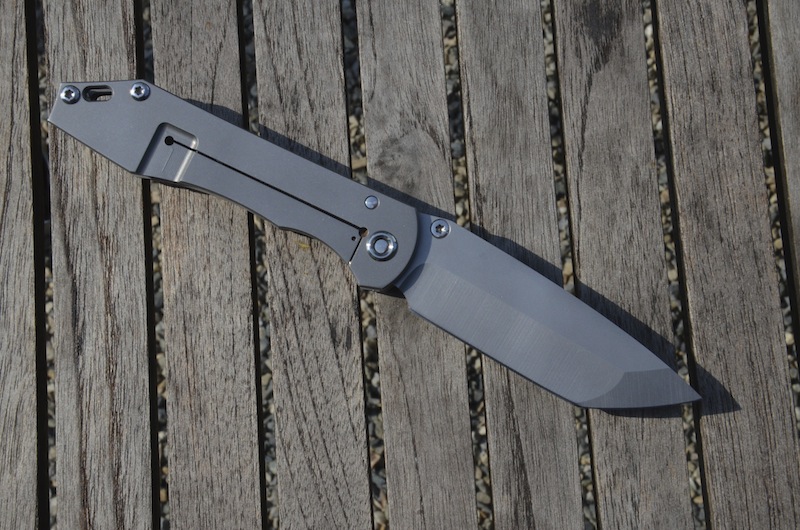

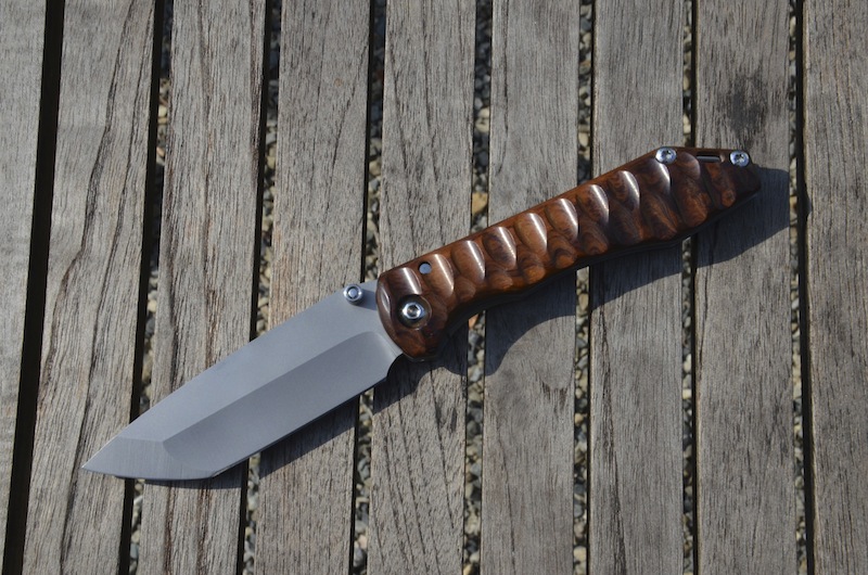

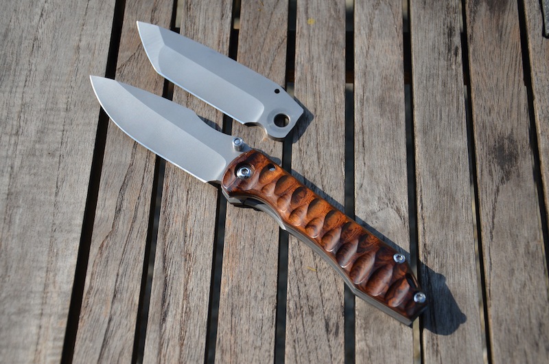

Hallo Leute,
dieses SBH mit zwei Klingen ist vor ein paar Tagen bei meinem Kunden angekommen. Er hat mich gebeten ein paar Fotos online zu stellen, da er derzeit keine Zeit hat. Später möchte er dann einen Erfahrungsbericht posten.
Specs:
Klinge Drop-Point: N690, 4,00mm stark, leichter Hohlschliff, Finish Glasperlgestrahlt
Klinge Tanto: N690, 4,00mm stark, leichter Hohlschliff plus Flachschliff an der Spitze, Finish Glasperlgestrahlt
Lockseite: 3mm Ti6Al4V, Glasperlgestrahlt
Griffseite: Wüsteneisenholz gegrooved auf 1,6mm Ti6Al4V
Gewicht und genaue Klingenlänge liefert vielleicht der Kunden nach.
Bilder:
mit der Drop-Point Klinge:
Hasenfuss
Sehr saubere Arbeit, echt beeindruckend! Was wirklich schwierig ist, dass bei diesem Klingenschliff die Klinge nicht schleift oder durch zuviel Druck vom Liner zur Seite gedrückt wird.
Ich nehme an der Kunde wollte es genau so, aber die zweite Platine plus Holzbeschalung finde ich nicht so hübsch. Da hätte ich an seiner Stelle noch ein bisschen draufgelegt und je ein Framelock und ein Linerlock mit 2 Schalen genommen. wo doch sowieso zwei Klingen da sind..
:confused:
Wow...bis gerade eben wusste ich nicht, dass mir auch Tantoklingen gefallen.
Bin schon auf den Kundenbericht gespannt.
Tolles Teil, wirklich g**l.

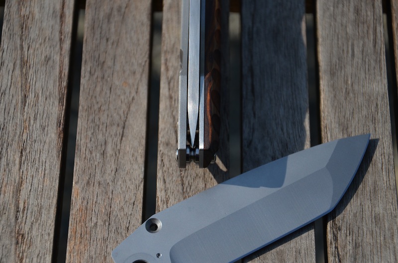

Ja, das ist immer schwierig. Aber was hat was mit dem Klingenschliff zu tun? Mittig ist mittig und zentriert ist zentriert.
Wüsteneisehnholz ist nicht mein Ding, ok. Ansonsten saubere Arbeit, Respekt!
Pitter
Das meinte ich so: Wenn man den Schliff rückenhoch zieht, ist die Gefahr geringer, dass die Klinge an den Platinen schleift oder anschlägt, wenn sie nicht ganz mittig steht. Sie ist dann auch in eingeklapptem Zustand noch etwas schmaler. Daher musste Hasenfuss hier umso präziser arbeiten, weil der Klingenrücken fast auf der ganzen Länge maximale Stärke hat.
Jane, schon klar. Einmal fällt ne schräge Klinge halt mehr auf, das andere mal weniger. Aber schräg bleibt schräg.
Kugellager, große Washer oder - wenn man cool ist - flächig Stahl auf Stahl helfen weiter.
Grundsätzlich gehts aber mal darum, dass vier Flächen parallel zueinander stehen.
Pitter

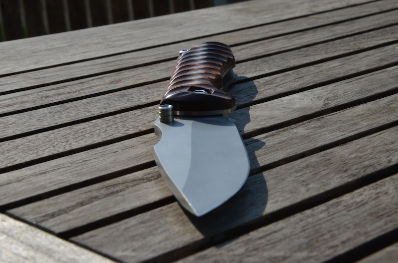

Nutzt du ein Bushing, weil die Achsenbohrung so groß ist?
gruß
Hallo Leute, danke für eure lobenden Worte, freut mich wenn es gefällt!
Der Kunde wollte es genau so haben, außerdem ist das ja auch eine Preisfrage. Eine zweite Klinge für einen Frame ist günstiger als gleich zwei Messer.
Nope, kein Bushing. Die Achse hat einen Durchmesser von 8mm, die Klinge läuft auf polierten Washern. Richtig eingestellt ist der Klingengang ähnlich dem eines Sebenza.

Weil du die polierten Washer erwähnt hast, sind die Schalen wo die Washer laufen auch fein geschliffen oder poliert oder gleiten die auf beadblast Schalen?
Die Kontaktflächten Washer-Frame sind nicht poliert. Die Klinge soll ja zwischen den Washern laufen und sie nicht mitdrehen.
Hasenfuss
@Hasenfuss
meiner Erfahrung nach Drehen sich die Washer notgedrungen immer mit, warum auch nicht. Bei vielen Messern kann man nach vielen Öffnungszyklen eine geringe Polierung der Schalen feststellen, man sieht dort deutlich den Abdruck der Washer. Oft ist dieser Vorgang auch Bestandteil der Breakin Phase, d.h. das Messer läuft nach etwas herumspielen deutlich geschmeidiger da die Kontaktflächen der Washer etwas poliert wurden. Chris Reeve hat bei seinem Seb 25 meines Wissens die Washer mit einer kleinen Lippe fixiert. Ob diese Vorgehensweise Vorteile bringt kann ich nicht beurteilen, auch weil er bei diesem Modell auf das Bushing verzichtet hat, was die beiden Modelle nicht direkt vergleichbar macht.
