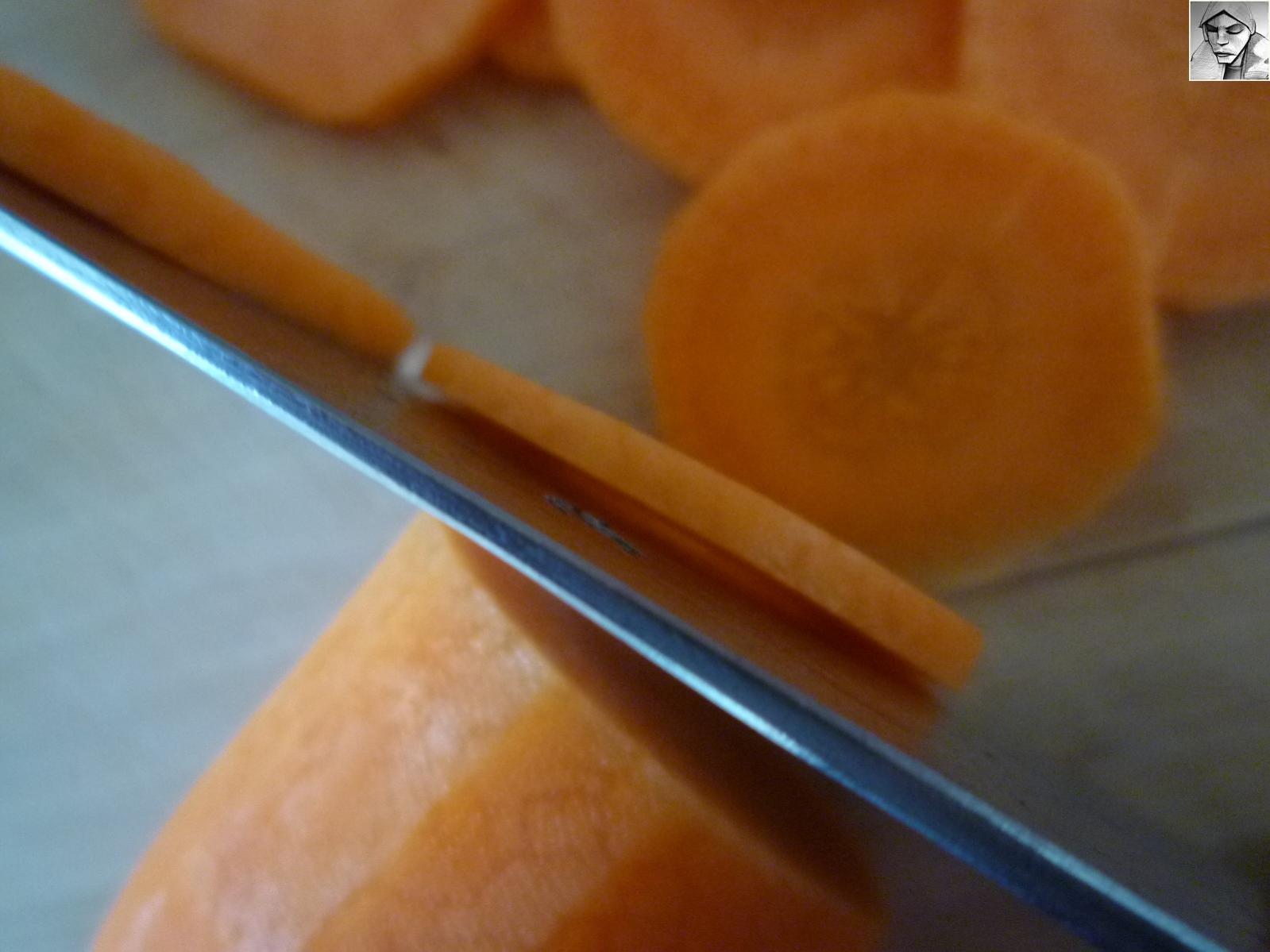

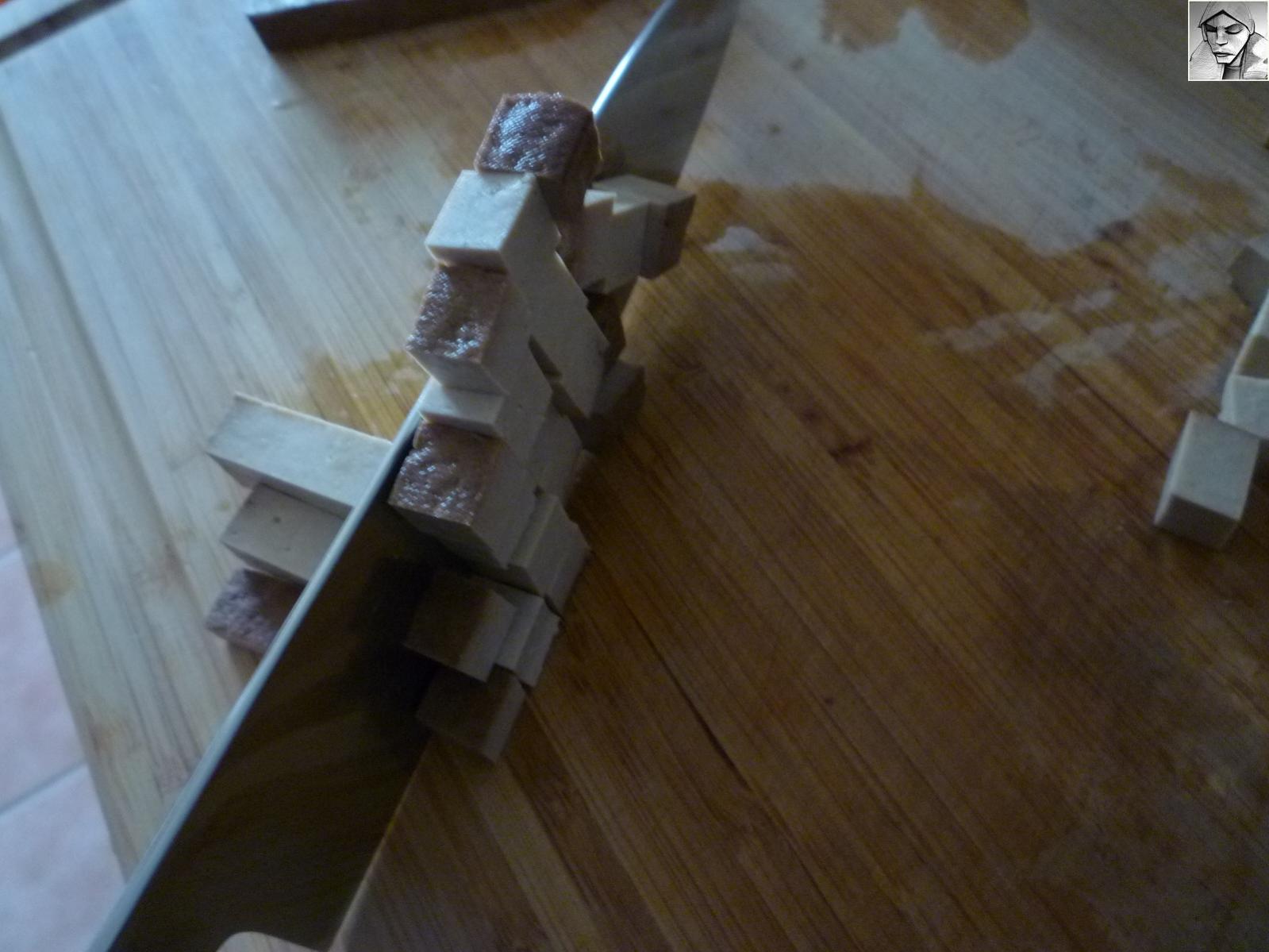

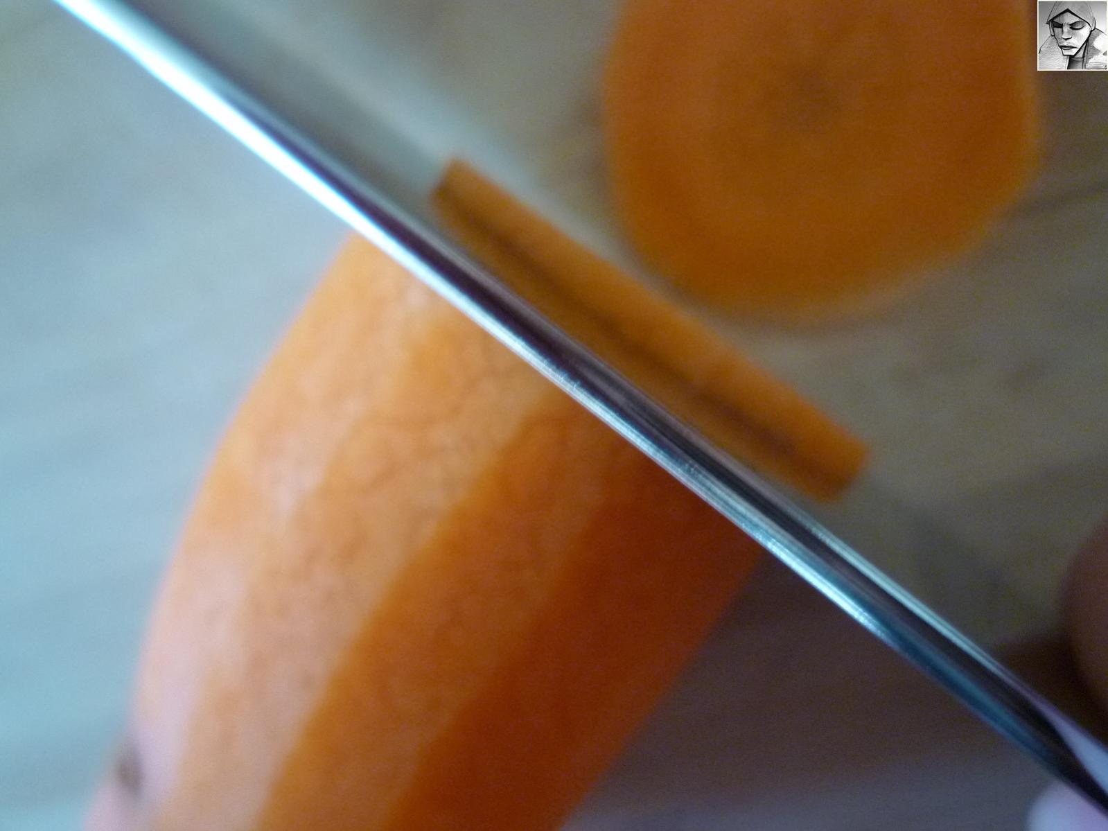

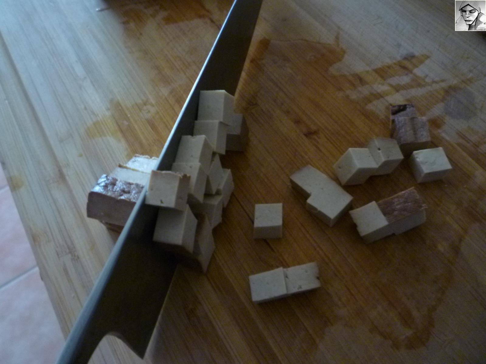

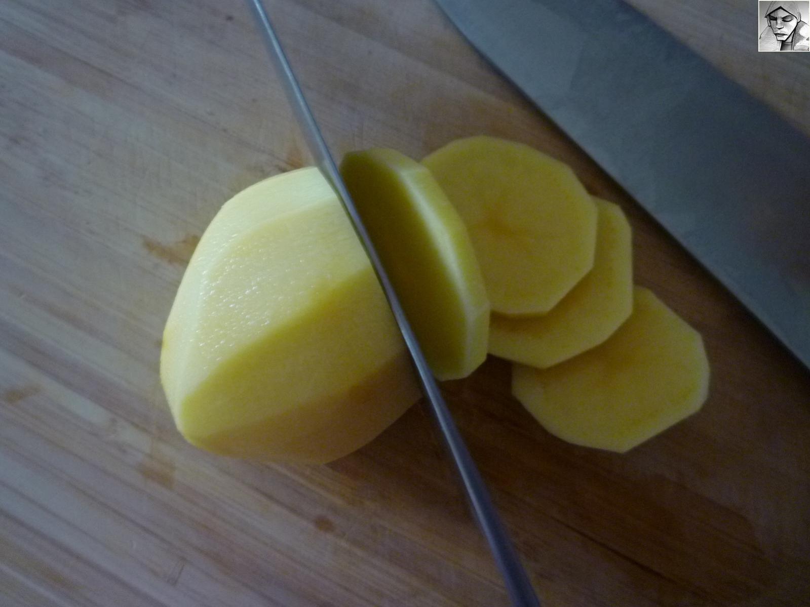

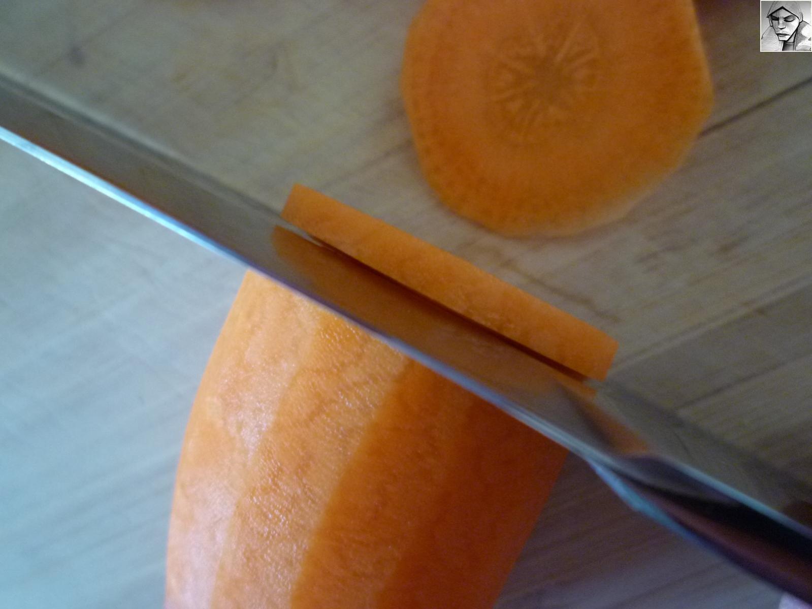

Schnittgutfreisetzung in Bildern:
Immer zuerst Schanz—Koraat—Tritz
Möhren:
nasse, geschälte und rohe Kartoffeln:
Räuchertofu, weich + klebrig:

Zum Thema Schnittgutfreisetzung ( „Food Release“= FR ):
Böse Zungen könnten behaupten Schnittgutfreisetzung ist dann ein Thema, wenn einem nichts anderes mehr zu Messer einfällt. Gesetz dem Fall das würde zutreffen, wäre es aber nur die halbe Wahrheit. Ganz so ist es nicht, nach meinem Verständnis stellt sich das wie folgt dar:
Klar nachvollziehbares FR steht leider in dramatischer Abhängigkeit vom Schnittgut! Es zeigen sich enorme Unterschiede in der Freisetzung, wenn das Schnittgut so gar nicht mitspielen mag, groß oder klein (hoch oder niedrig) ist, ob dick oder dünn, saftig oder trocken, hart oder weich, klebrig oder rau.
Das ist mir viel zu relativ. Es gibt zum Teil eine deutliche Schnittgutfreisetzung wo das Schanz nicht mithalten kann und es gibt mitunter kaum einen wahrnehmbaren Unterschied zum Schanz! Ich hatte mir von diesem Hohlschliff oder "S-Grind“ mehr erwartet, vor allem Konstanz in der Freisetzung bei allem an Schnittgut, aber nach meiner bisherigen Erfahrung ist dem nicht so, vielleicht war meine Erwartung auch zu hoch.
Ich fürchte fast, guter FR lässt sich nicht alleine an einem Messer festmachen. Das Schnittgut muss der Geometrie in die Hände spielen und sich als besonders geeignet erweisen.Guter FR braucht also beides, eine geeignete Geometrie und geeignetes Schnittgut! Koraat und Tritz sind auf FR „vorbereitet, deshalb „geeignet“ und bevorteilt “, dass eine Messer gewollt, dass andere aus Fertigungsgründen. Schneiden sie „geeignete“ Lebensmittel spielen sie ihren Vorteil voll aus und der „Flow“ läuft. Treffen sie auf ungeeignete(ere) Lebensmittel ist diese Eigenschaft je nach Schnittgut abgeschwächt mitunter bis unter die Wahrnehmungsgrenze! Wenn beides richtig miteinander kombiniert wird erreicht man ein erstaunliches Ergebnis, wenn beides überhaupt nicht passt, ist das Ergebnis dem entsprechend nicht nur nicht vorhanden, sondern kann sich als lästig und nervig präsentieren.
Hingegen ist ein schneidefähiges Messer immer schneidfähig, ob das Schnittgut jetzt weich oder hart, groß oder klein usw. ist, spielt keine Rolle.
Wer wie ich Zeit und Muße hat, wenn er kocht, braucht eine solche Eigenschaft ( FR ) nicht ersthaft und nur darum gehts mir als Privatmann. So gesehen hatte Jürgen mit seiner Aussage recht, dass FR-Geometrien in „Summe“ nicht wirklich was bringen. Im Detail und auf bestimmtes Schnittgut abgestimmt ja, dann entfaltet der Hohlschliff von Koraat seine ganze Herrlichkeit, es reicht aber schon eine Form-oder Größenveränderung des Schnittgutes und schon ist der Zauber aufgehoben oder so gering, das es für mich kein Thema mehr darstellt dem ich intensiver nachgehe! Noch dazu wo die mattpolierte Oberfläche des Schanz-Santoku ein wirkliches festpappen nicht zulässt, vielmehr rutscht das Schnittgut die Klinge hoch um dann abzufallen, anstatt kleben zu bleiben. Das ist sicher auch dem oben gezeigten und beschrieben Schliff geschuldet.
