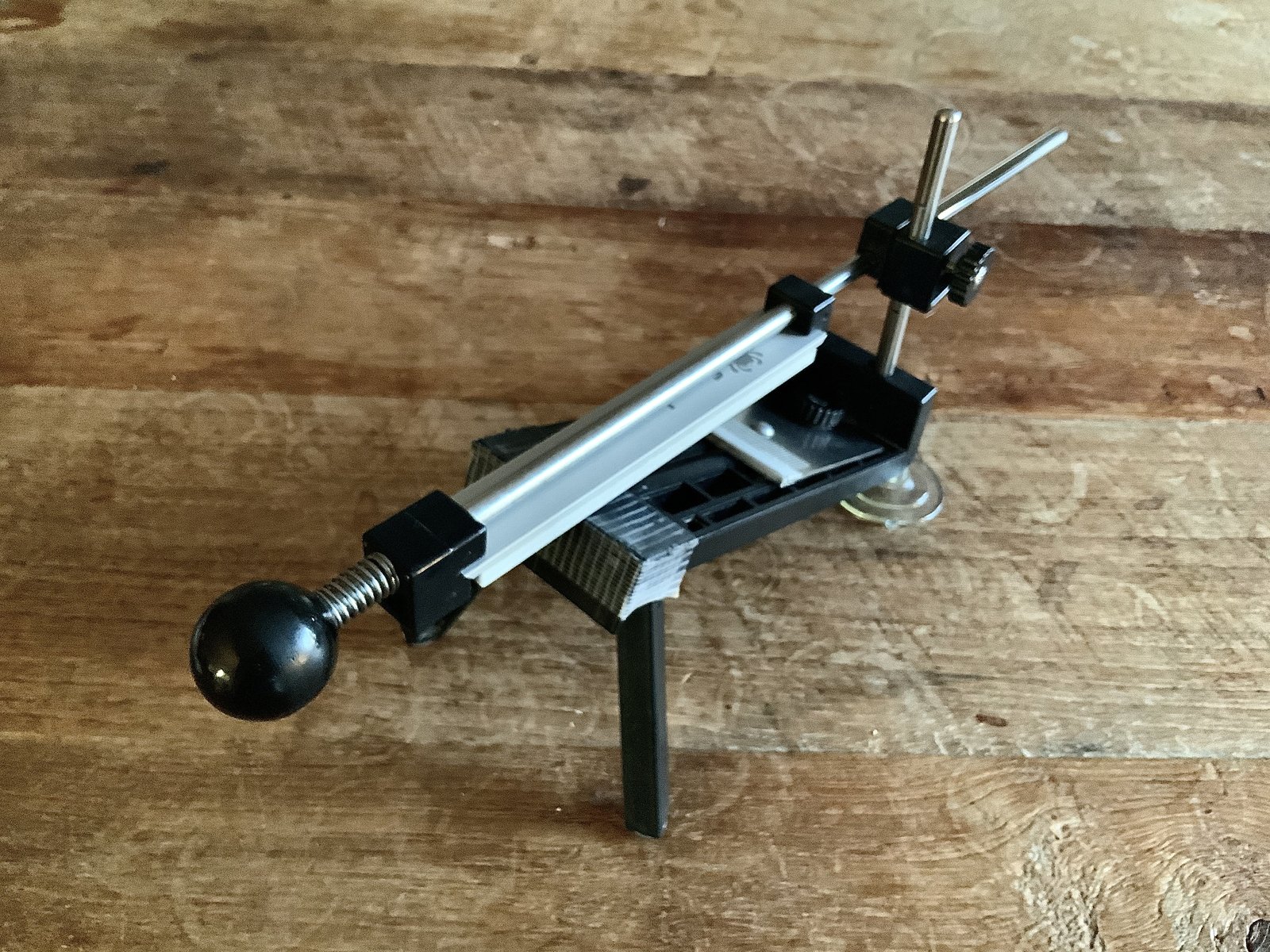

Moin auch von mir! Ich finde den Edge Pro ein tolles System und nutze ihn nun schon seit Jahren sehr gerne, was für mich den Preis ziemlich relativiert hat. Wenn du sagst, dass du beim Budget eher locker bist, würde ich dir das Original empfehlen. Nicht, weil ich mit Sicherheit sagen könnte, dass er besser verarbeitet wäre als die Klone, sondern wegen des Einsatzes eines Magneten.
Ich habe die Erfahrung gemacht, dass ein Magnet bis ca. 15 cm Klingenlänge für mich eine sinnvolle Ergänzung ist, darüber aber nervt, weil ich es bei längeren Klingen sehr angenehm finde, die Klinge nach und nach in Segmenten zu bearbeiten. Und da finde ich es angenehmer, wenn die Klinge locker aufliegt und bewegt werden kann statt fixiert zu sein.
Für den Edge Pro gibt es ein Original Zubehörteil, mit dem du den Magneten bei Bedarf „zuschalten“ und dann auch wieder vom Schleiftisch entfernen kannst, wobei das Teil selbst dauerhaft angebracht ist.
EP Magnet bei Dictum
Das finde ich genial gelöst.

Edit: mit so einem Klemmring kannst du unterschiedliche Steinhöhen unkompliziert ausgleichen:
Klemmring

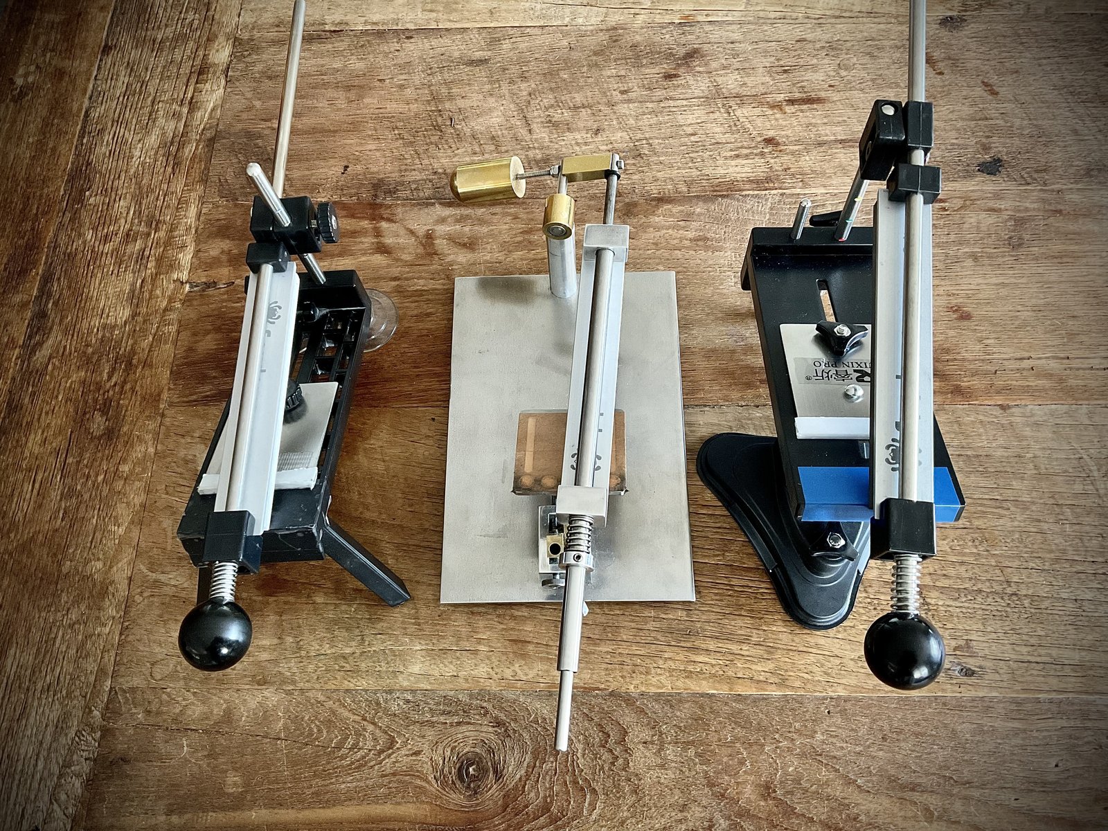

Ein Magnetsystem, wie es @Dr. Rossi beschreibt, ist mir explizit für die Ruixin Modelle nicht bekannt. Genauso wenig kann ich bestätigen, ob der Bereich unter der Schleiffläche der Ruixin Modelle quasi baugleich mit dem der EP-Systeme ist und demnach das EP-Magnetsystem auch dort nutzbar wäre.
Ich habe für mein Ruixin Pro System (das erste von rechts auf @pebe 's Bild) diesen N52 Neodym-Magneten unter die Schleiffläche geklebt:
https://www.amazon.de/dp/B017W6EMR6...t_i_54N8QY8TJ7ES2QBD5QM4?_encoding=UTF8&psc=1
Ich schärfe längere Klingen auch abschnittweise, dabei schiebe ich die magnetisch fixierte Klinge entlang des Anstoßes für den Klingenrücken in die jeweils gewünschte Position.

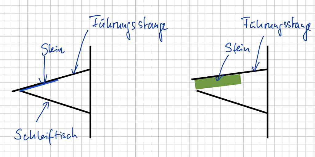

Die Steine sind ab Werk nicht einheitlich gleich dick und selbst einheitliche aus einer Serie weisen durch Abnutzung eine unterschiedliche Stärke in der messbaren Höhe auf.
Der eingestellte Schleifarmwinkel variiert mit den unterschiedlichen Steinhöhen. Je nach Abweichung erreicht der Folgestein dann nicht mehr die Fasenspitze oder schleift eine größere Microfase.
Dafür gibt es tools, damit man nicht jeden Stein mit der Bevelbox justieren muss.
grüsse, pebe
@Caligula Minus
Der Winkel ändert sich, wenn man unterschiedlich dicke Steine verwendet und dabei die Höhe, in der die Führungsstange befestigt ist, beibehält (siehe Skizze). Je dicker der Stein, desto kleiner wird der Winkel. Mit dem Klemmring kann man ohne nachzumessen die Höhe so anpassen, dass der Winkel passt (siehe Video).

Mir erschlißt sich der nutzen leider nicht. Das die steine unterschiedlich dick sind, ist einleuchtend. Das der winkel sich ändert, ist nachvollziehbar.
Jedoch verstehe ich leider nicht, nach welchem gesichtspunkt der klemmring verstellt wird. Wenn ich es richtig verstehe, wird der winkel einmal korrekt eingestellt, dann wird der klemring verwendet und dann der halter der führungsstange verstellt. Leider reicht mein Englisch nicht aus, dem ganzen film zu folgen.
