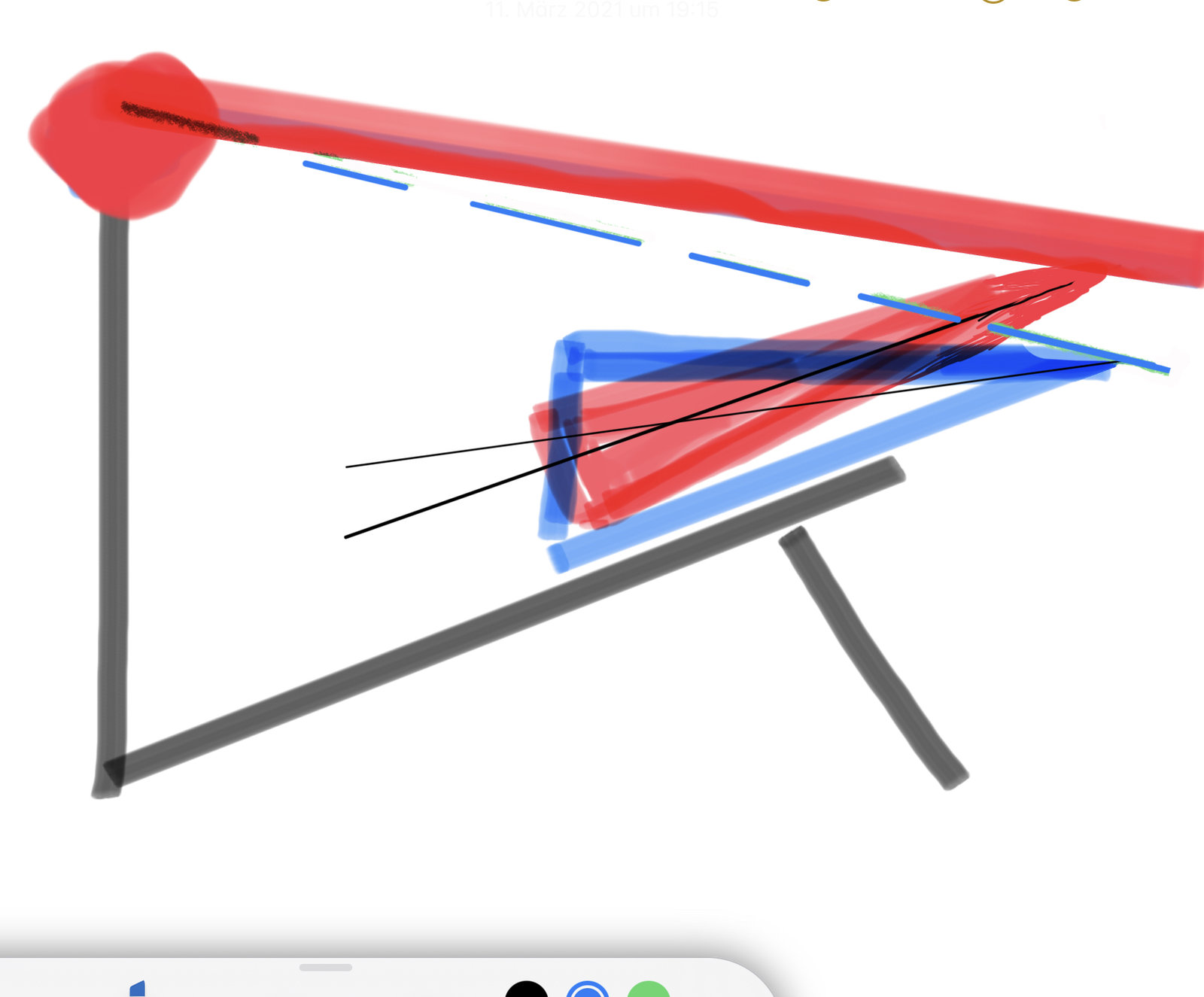

Der Nutzen besteht darin, dass man nicht bei jedem Stein nachmessen muss, ob der Winkel stimmt, was Zeit spart. Bei mir ist der Klemmring so befestigt, dass ich einen Winkel von 18° pro Seite erhalte. Wenn ich also den Arm mit Hilfe eines Steins einstelle, weiß ich sicher, mit welchem Winkel ich schleife.
Netter Nebeneffekt für die Nerds: wenn man ein paar von den Alublanks für die Abziehtapes dazunimmt, kann man den Winkel in Stufen erhöhen. Wenn ich den Stein zusammen mit 3 Blanks zum Einstellen verwende, erhalte ich pro Seite 21°. Ein oder zwei statt drei kann man für Microfasen verwenden.
Im Prinzip legt man seinen Minimalwinkel fest (nur Stein) und kann dann in einem brauchbaren Bereich mit Hilfe der Blanks verschiedene Winkel realisieren.

Hier wird die Funktion des Klemmrings beim Edge Pro bei unterschiedlich dicken Schleifsteinen ganz gut erklärt:
Das sollte man auch ohne den englischen Kommentar verstehen, wenn mal es sich ein paar mal ansieht.
Durch den Klemmring wird die Basisposition mit dem ersten Stein eingestellt.
Wenn man dann einen dickeren Stein verwendet muss man die Stange so weit anheben, bis dieser Stein zwischen den Klemmring passt.
Damit kompensiert man die Unterschiede in der Steinstärke.
Ansonsten weitere Videos dazu ansehen, bis der Groschen fällt.

Der TSPROF sieht zwar deutlich wertiger aus als die Edge Pro Klone wie der Ruixin, da die Klinge dort aber fest eingespannt wird, verändert sich der Schleifwinkel im gebogenen Bereich der Klinge.
Bei den Edge Pro und verwandten Systeme, kann man dem entgegenwirken, weil man die Klinge frei auf der Auflage immer so bewegen kann, dass der zu schleifende Bereich rechtwinklig zum Stein auf der Auflagefläche liegt.

Gestern abend habe ich mich noch an das Mittelaltermesser gesetzt. Das ist schon eine andere Nummer, nach 3 Stunden Dauerbearbeitung mit dem Vevev 400 komme ich jetzt erst langsam in die Nähe der Schneide und das trotz erst einmal "nur" 25° Winkel. Aber man sieht richtig, dass da massiv Material abgetragen wird, passt also. Zwischendurch ist mir aber noch etwas aufgefallen:
  1. Die Magnete könnten noch einen Tick stärker sein für meinen Geschmack (ich habe die oben verlinkten Magnetastico genommen). Die Aussparung ist rechteckig 24x68mm, ich überlege daher stattdessen den hier zu nehmen. Was habt ihr so für Magnete im Einsatz? Müsst ihr das Messer zusätzlich noch (leicht) festhalten, damit es nicht verrutscht beim Schleifen? Das ist mir vor allem dann aufgefallen, wenn es nur an einer Kante an der "Schiebe-Befestigung" des Ruixin anliegt.
  2. Eine Frage nochmal zum Wetzstahl: Ich habe ja wie oben geschrieben einen von Wüsthof. Hier im Forum sehe ich ausschließlich den Dick Micro genannt als guten Wetzstahl. Heißt das im Umkehrschluss ich sollte meinen lieber nicht mehr verwenden? Oder generell nur noch den Ruixin und gar keinen Wetzstahl? Oder ist das für Solinger Messer ohnehin alles gut genug? Da bin ich noch etwas unsicher.
  3. Die Bevelbox ist zwar unten magnetisch, aber der Stab des Ruixin leider nicht. Ich lege sie daher aktuell zur Justage auf den Plastikteil mittig auf dem Stab (also neben dem Schleifstein). Das ist ziemlich wackelig so dass sie mir schon ein zweimal heruntergefallen ist. Habt ihr da auch noch eine schlaue Lösung für oder wie macht ihr das?
Nur mal zwischendurch, bevor es weitergeht - bei der Winkelbestimmung hast Du an die Abweichung beim Auflegen gedacht?
grüsse, pebe
Du meinst, dass der Winkel dadurch flacher wird, dass das Messer etwas über die Kante des Ruixin hinausragt? Ja, das habe ich berücksichtigt. Ich habe erst den Stab auf das Messer gelegt und den Winkel dann mit aufgelegtem Messer auf 20° eingestellt (also 0° auf der Schräge gesetzt und dann wie oben beschrieben auf dem Plastikteil mitten auf dem Stab auf 20° justiert). Ohne aufgelegtes Messer waren das dann 20,5° (also wie erwartet etwas mehr) und den Wert habe ich im weiteren Verlauf genutzt, um die weiteren Steine und das Leder einzustellen, einfach weil es weniger wackelig war als die Variante mit Messer.
