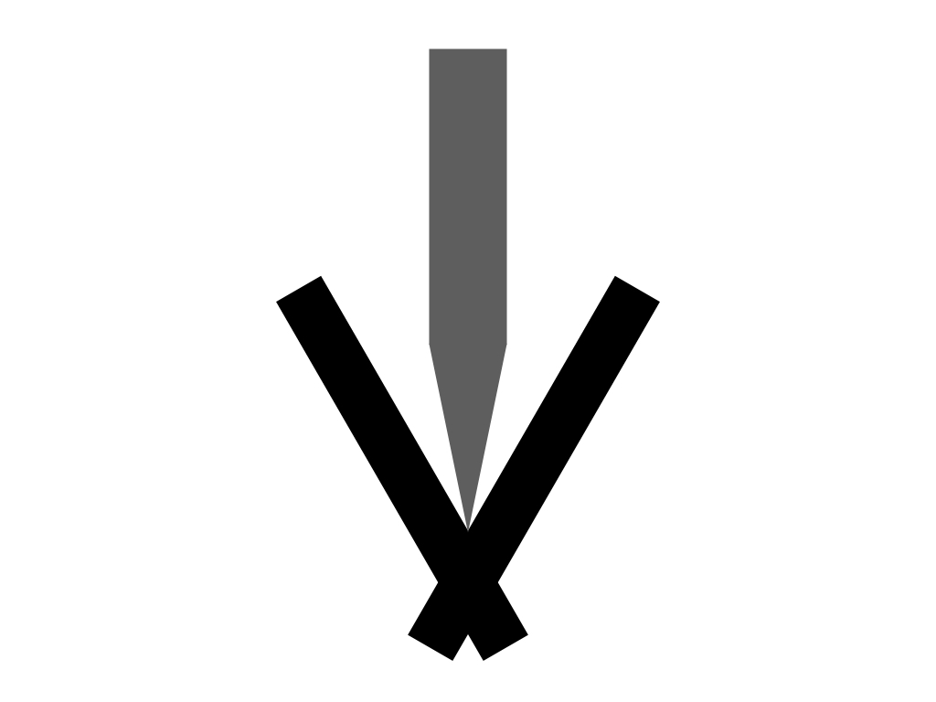

Ich würde alle Schärfer, bei denen zwei Stäbe, Platten oder was auch immer ein x bilden, ausmustern. Das Prinzip ist einfach nicht gut, da leicht die Schneidkante abgeraspelt wird. Das Ergebnis fühlt sich dann im besten Fall scharf an, die Schneide benötigt dann aber viel früher einen neuen Grundschliff.

Warum hälst Du bitte die 2 Stäbe für ein schlechtes Prinzip?
Mir geht es dabei um die Schneide, also die Kante an der sich rechte und linke Schneidfase (= Wate oder Sekundärfase) treffen.
Nach Meiner Meinung ist es sinnvoller, erst die eine und dann die andere Seite zu schleifen. Bei V-Schleifern geschieht dies so schnell hintereinander (je nach Anordnung der Platten bzw. Stäbe), dass man beim Übergang auch die Kante trifft und „abraspelt“.
Dann erhält man eine schartige Schneide, die zwar scharf wirkt, die Schärfe jedoch nicht lange hält, weil sie durch zahlreiche, kleine Ausbrüche und abstehendes Material empfindlich gegen weiteren Verschleiß ist.

Die radikalste Version sind ja die V-Schärfer mit zwei starren Hartmetall-Stäben, die fixiert sind und nicht bei Druck ausweichen und nachgeben. Ich gehe mal vom extremsten Fall aus: der Schneidenwinkel ist kleiner als der des V-Schärfers: dann trifft man nur die Schneide, also die Kante.
Solche Schärfer hinterlassen eine schartige Schneide, weil man sie im Prinzip "zerreißt".
Viele V-Schärfer geben auf Druck nach, sollen sich dem Schneidenwinkel anpassen oder sind weniger aggressiv, das Problem bleibt jedoch.
Du schreibst "Man trifft die Kante". Meinst Du damit den Grat, den der erste Stab erzeugt?
In der perfekten Welt, trifft man beim Wetzten die Schneidfase und nicht die Kante. Trifft dann die eine Schneidfase auf die andere, entsteht ein Grat. Mit immer feineren Schleifmitteln (oder unbehandeltem Leder) und weniger Druck, wird dann der Grat entfernt.

Ich gehe jetzt mal davon, dass wir über dünn ausgeschliffene Klingen sprechen, sonst wäre die Angabe 15 Grad per side etwas seltsam.
Jeder Durchzieher übt mehr oder weniger einen unkontrollierten Druck auf die Fase aus. Allein dieser Umstand genügt eigentlich, um solche Geräte auszusortieren.
Einer der Gründe weshalb die Erfahrenen auch bei höherer Klingenhärte noch brauchbare Ergebnisse mit dem Wetzstahl erzielen ist, dass der Winkel recht genau getroffen und fast ohne Druck gearbeitet wird.
Unter dem Strich hilft hier alle Theorie nix - Durchzieher mögen für robuste Messer und Gebrauchsschärfe tauglich sein, aber selbst wem das genügt, ist es unnötig materialverschleißend.
