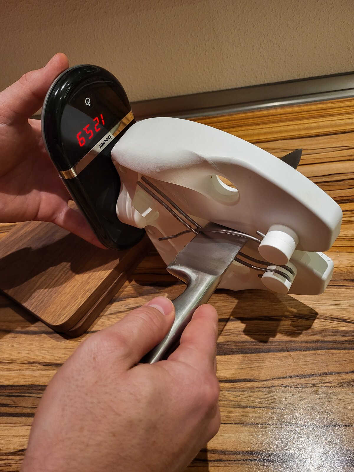

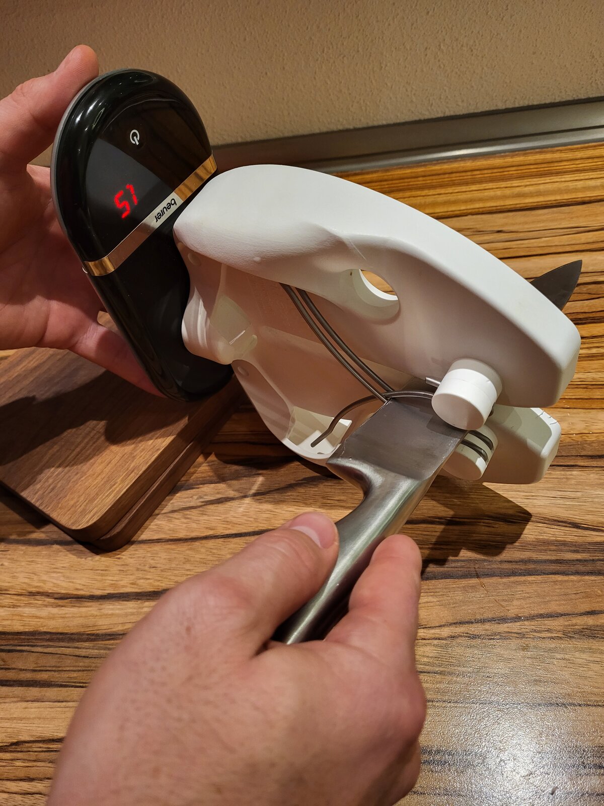

Zum Thema Druck habe ich eben versucht, ein paar Fotos zu machen.
Es fehlen mir aber die geeigneten Messmittel für so etwas, deshalb Improvisation.
Ich wollte messen, bei welchen Gewicht die Federn meines Dick Rapid auseinander gehen.
Um das Gewicht des Messers raus zu nehmen, in waagerechter Richtung.
Maximal schwierig.
Drei vier "Messungen", besser "grobe Schätzungen" ergaben Werte um die 200g als Wert wenn die Federn nachgeben. Etwas sinkend, wenn man dann etwas weiter eingetaucht ist.
Vor dem Start
Eingetaucht
Für die, die mit druckreduzierenden Systemen schleifen sicherlich sehr viel.
Für jemand, der frei Hand auf einen Wetzstahl geht, bestimmt vergleichbare Werte, wenn man nicht sogar noch am Wetzstahl etwas mehr drückt.
Grüße NineFinger
@NineFinger Und nicht vergessen, diese 200 gr. Druck werden auf geschätzte 3 mm2 abgegeben. Das ist viel zu viel. Vergleiche das mit der Fläche eines normalen Wassersteines. Da verteilt sich der Druck bei so einem grossen Messer auf mindestens 10 mm2.
