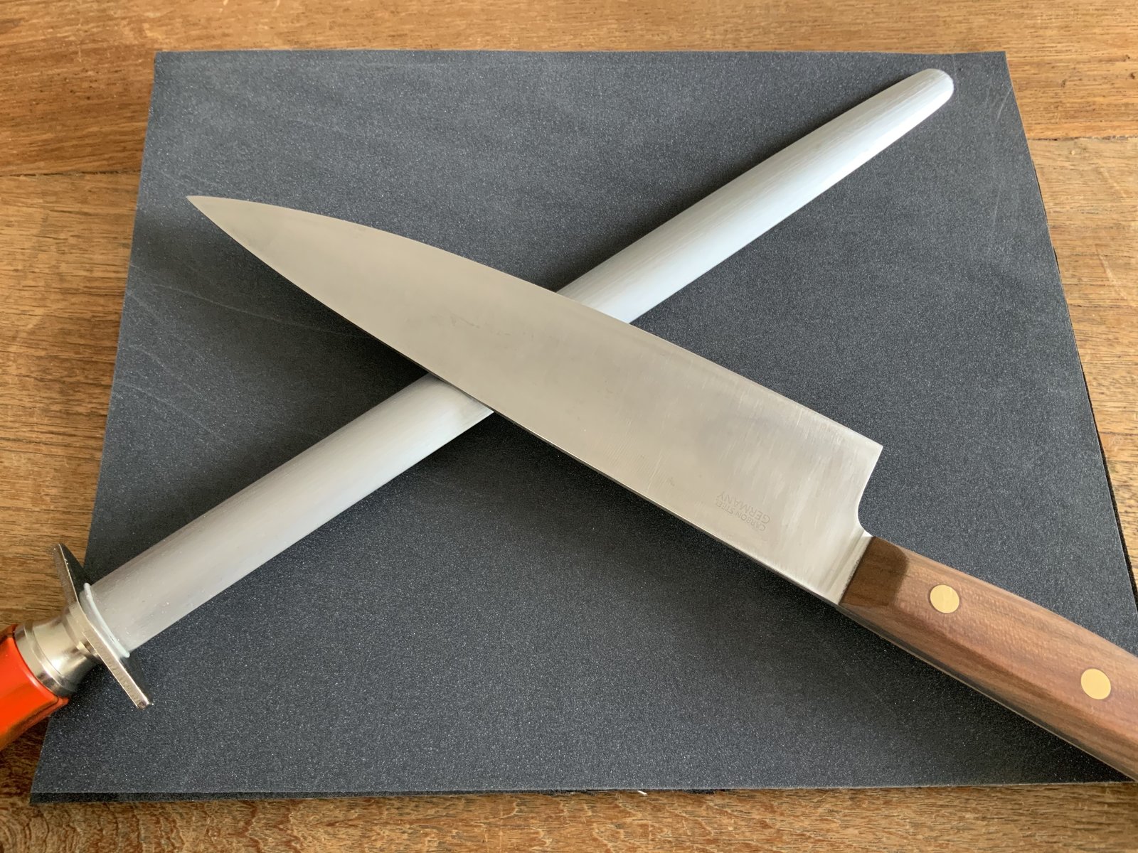

Moosgummi im Schleifbogenformat und damit gröber ballig ausgedünnt und fein auf Null gefinisht. Dann mit Stein geführt Microfase dran.
Bei ballig stören Unregelmäßigkeiten weniger als bei einem Flachschliff, der eben doch von einer hohen Genauigkeit stark profitiert. Das bei einer solchen Aktion stets die Flanken verkratzen, ergibt sich auch beim bloßen Schärfen der Fase.
An dem Böker Cottage waren mir zunächst Präzision und Optik egal - hauptsache etwas dünner und vorallem leicht ballig an/um die Fase. Ohne ballig würde ich eher zu einem Sieger Keramikstab greifen und hernach verfeinern als Schleifpapier verwenden. Vom Zeitaufwand und dem Gerödel drumherum mal ganz abgesehen.
