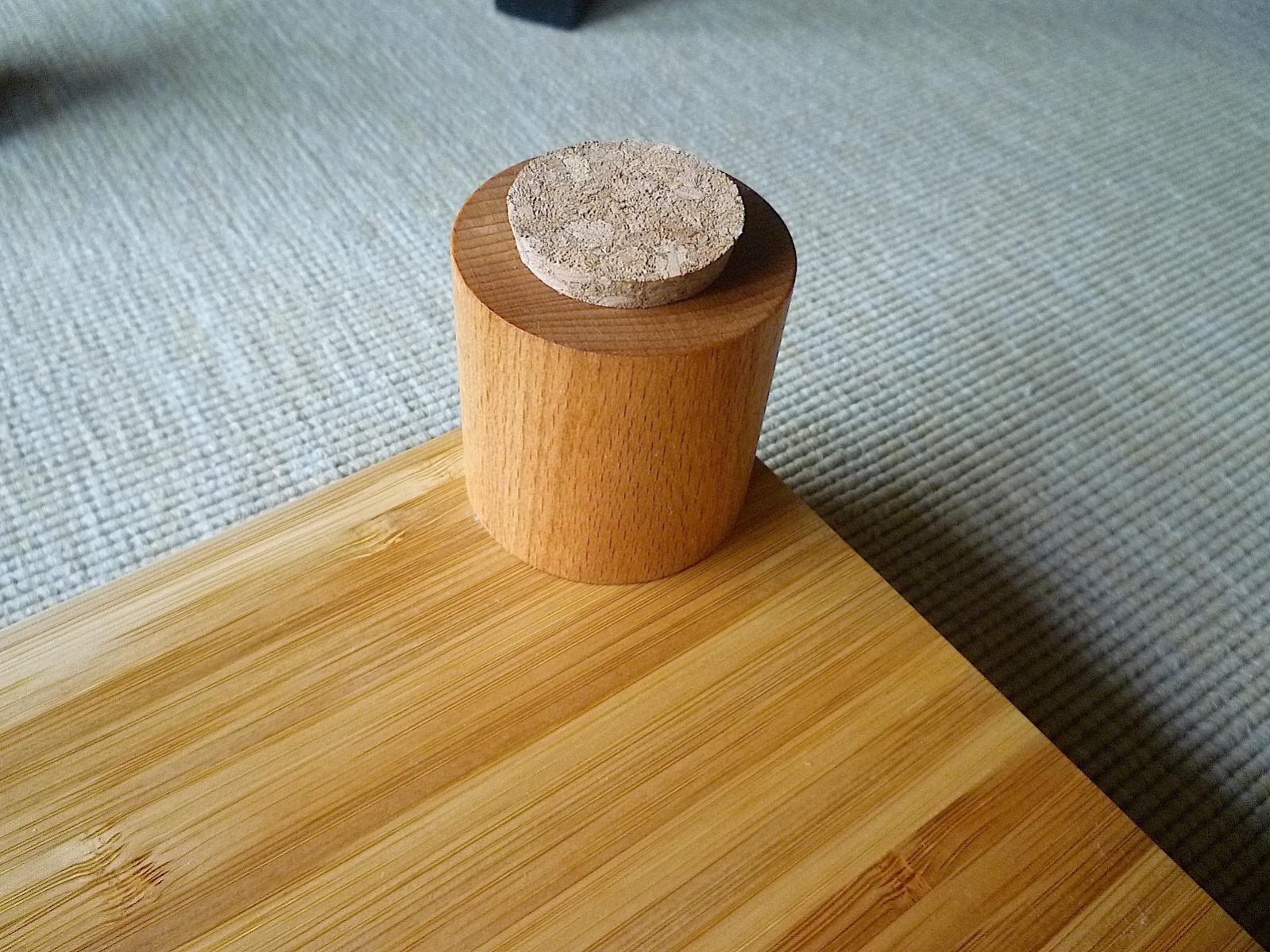

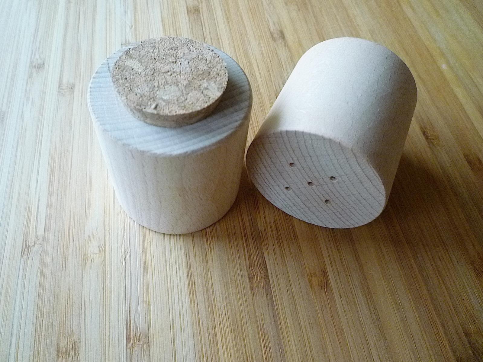

Ein Salz + Pfeffer-Streuerset vom großen Möbelhaus, wird gerade abverkauft und kostet 3,99,- Euro. Gebraucht werden zwei Set's

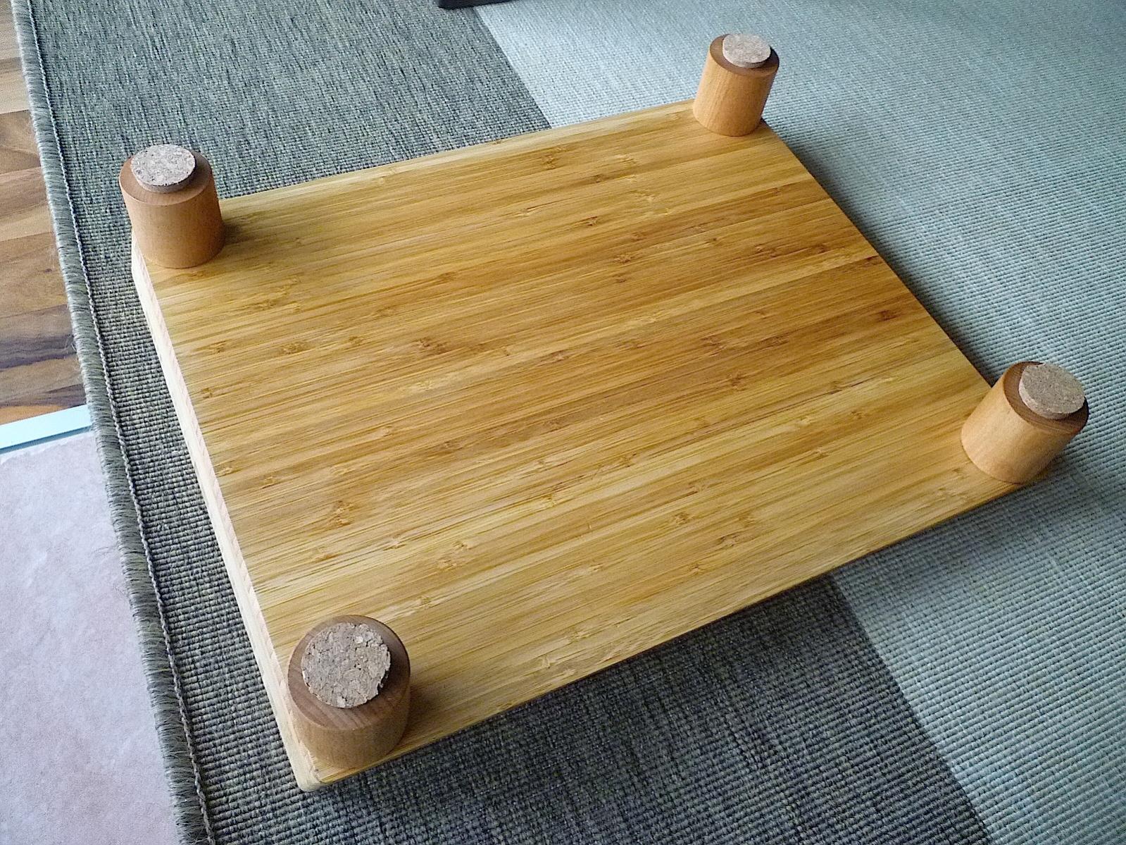

Die Streuer werden unten ans Brett geschraubt und dann geölt....

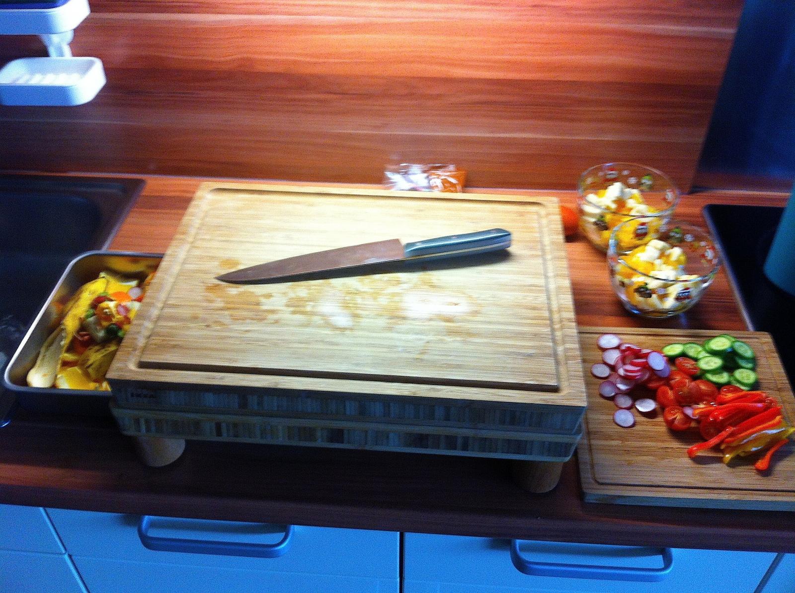

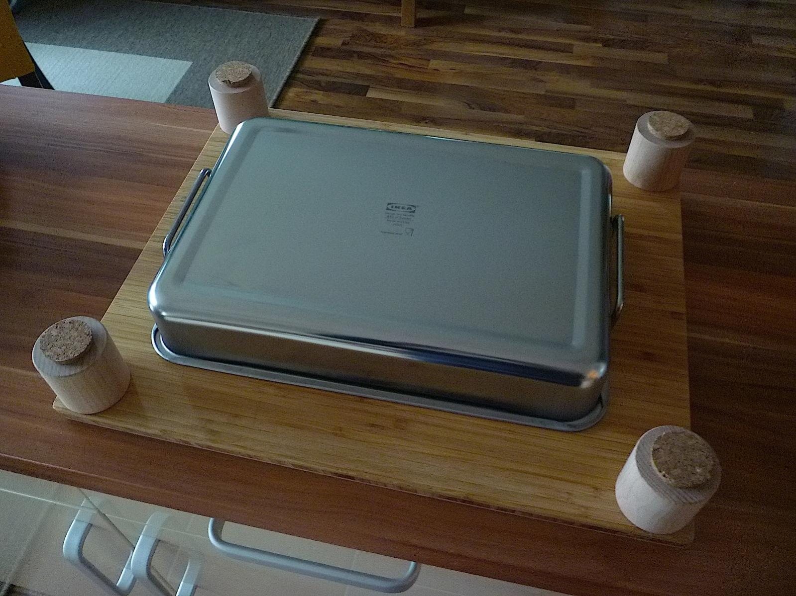

Dann kommt eine Edelstahlwanne darunter, für den Abfall...
Voila...und so schaut das im Einsatz aus, ich wechsle immer zwischen Obst und Gemüsebrett. Die deutlich gestiegene Arbeitshöhe empfinde ich als sehr angenehm.
Gekostet hat mich das ca 30,- Euro komplett.
Einen Nachteil sehe ich nur darin, das Brett nicht mehr wenden zu können.

Sehr schön. Vor allem die Edelstahlwanne ist eine saubere Lösung. Und die Ikea-Streuer :super:!! Wenn das der alte Kamprad wüßte :D ...

jetzt hat dich das Bastelfieber aber auch voll erwischt! Nicht schlecht die Kombi! Die Streuerfüße sind... äähm... :rolleyes: schick!

MacGyver wäre stolz auf Dich! Salz-Pfefferstreuer wunderbar zweckentfremdet.

Jo das ist ne super Idee!
Das mehr an Arbeitshöhe würde mir auch gut passen, nur die Saftrinne finde ich störend,
würde die Füße für mich an der anderen Seite befestigen.
Das hatte ich zuerst auch erwogen, aber ich verarbeite sehr viel safthaltiges Obst, eine Wassermelone steht im Sommer täglich am Speisezettel, da ist die Saftrinne genauso dienlich, wie sie beim rüberschieben in die Abfallschale hinderlich ist.
Hopp oder Tropp, beides geht nicht! ;)

Hmm, geht schon, Du hast ja ein Viereck zur Verfügung. Du könntest doch die eine der kürzeren Seiten ohne Saftrille formen. Damit die Sauerei dann nicht spontan hier rausläuft, müsste dafür das Brett leicht in Richtung der anderen Seite geneigt sein. Sowas ist mit Deinen Füsschen ja kein Problem, einfach zwei davon etwas kürzen.
Um diese Idee noch ewas weiterzuspinnen: Die kurze Seite ohne Saftrille könnt nach innen unten abgeschrägt sein, damit vermindern wir das 'Anziehen' von Flüssigkeiten auf die Unterseite, das Wegkippen von nassem Scheidgut wird damit noch deutlich sauberer.
Noch weiter, in Richtung echter Komfort: Nun laufen ja dank der geneigten Oberfläche die Säfte in Richtung der untersten Saftrille und sammeln sich dort an. Nun könnten wir doch hier einen Überlauf mit kurzem Rohr einfügen, damit die Flüssigkeit kontrolliert in eine Schale laufen kann. Oder direkt nach unten durch das Brett bohren und diese Öffnung wahlweise mit einem Stopfen verschliessen. Das dann aber die Ecke mit dem kürzesten Fuss drunter.
Das alles könnte mit einem fertigen Brett, Säge, Bohrer und Schleifpapier gemacht werden. Einfach an einer Seite die Saftrille wegsägen. Um Saftrillen in ein rohes Brett zu formen, brauchen wir dagegen wohl mehr High-Tech: Oberfräse, Zylinderschleifer, ...

Ist die Edelstahlwanne auch von IKEA?
Finde die Lösung echt super und würde das gerne analog nachbauen.
Viele Grüße
OliSti
Servus,
kurz und bündig: Ja!

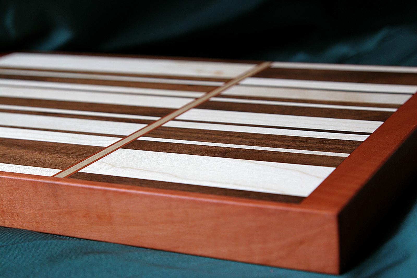

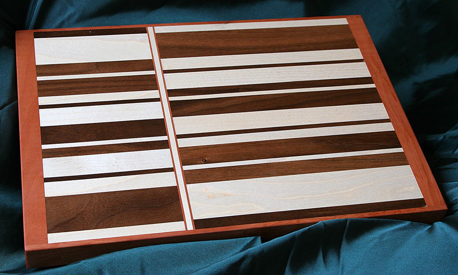

Hab am Wochenende auch ein Schneidbrett fertig gemacht, bin nur nicht sicher ob ich es übers Herz bringe es zu verwenden. Schaut dann so aus:
kann ich verstehen, das Brett ist ja eine Schönheit! :staun:
Bitte ein paar Details dazu!
Aus welchem Holz sind die Einlagen und haben die alle in etwa die gleiche Härte?

Auch das Brett von Günther ist sehr sehenswert,ich würde auch überlegen ob ich darauf schneide ;)
