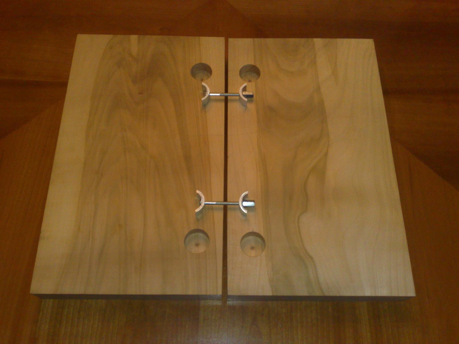

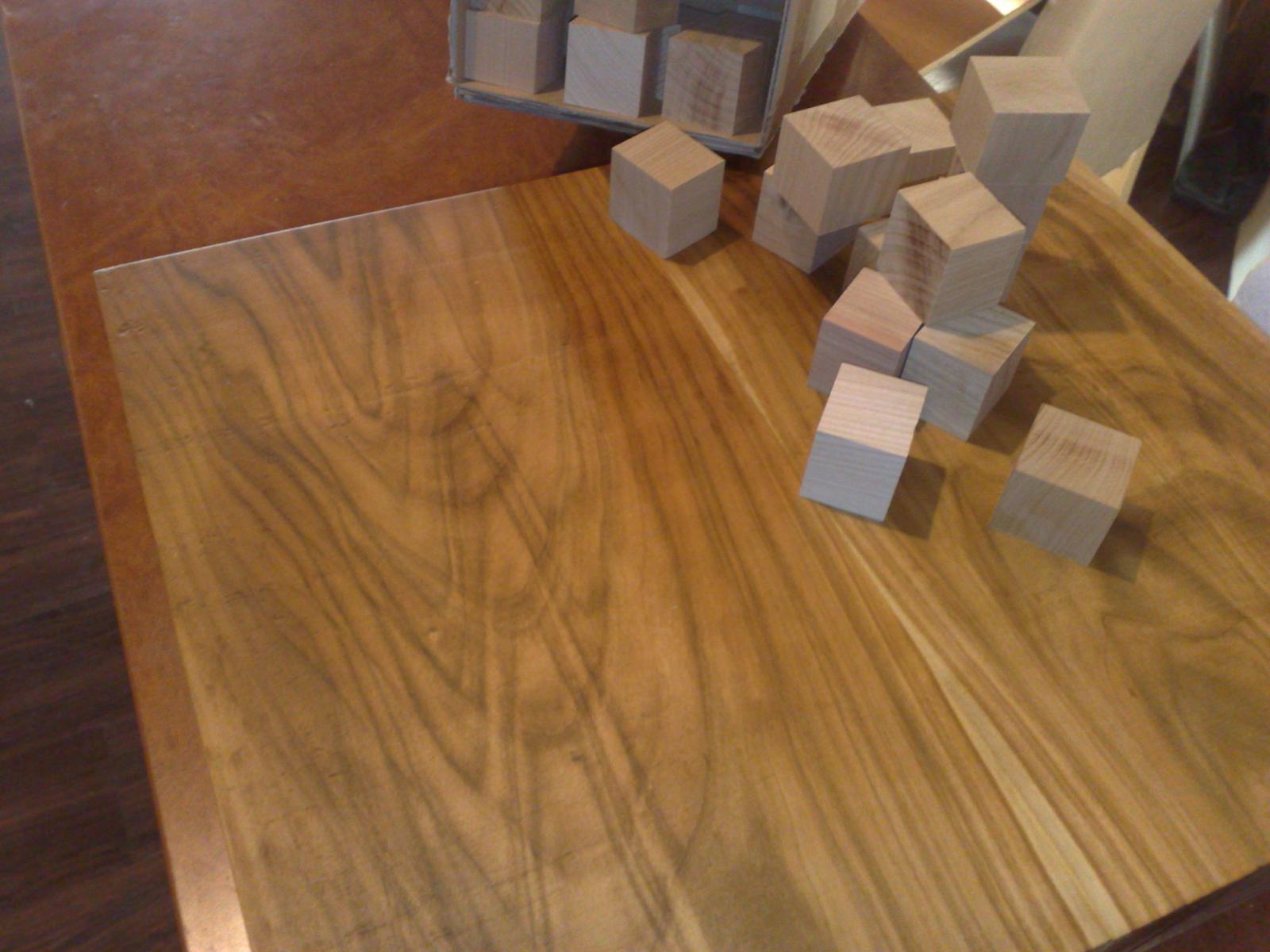

Das Brett hat bxhxs 45cm x 50cm x 4,7cm,passt gerade noch in die Spüle und bringt stolze 7,2kg auf die Waage.
Hier erstmal die Rückseite ( mit mehr Splint als vorne),ich hab Spanplattenverbinder eingearbeitet um Verzug zu vermeiden.Der Untergrund ist ebenfalls Kirschfurnier.

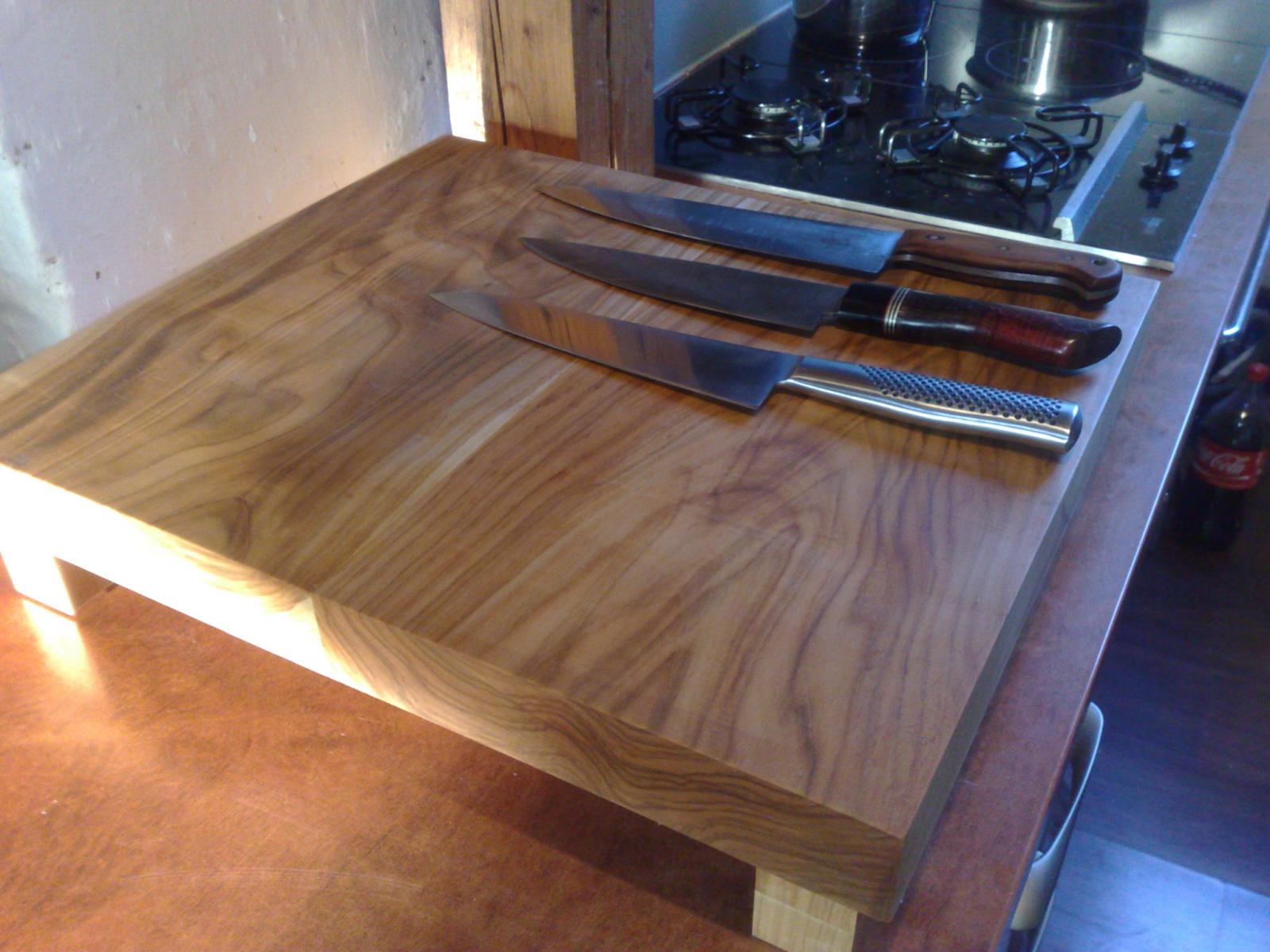

So das Kirschholzbrett ist fertig,hat auch noch Füße bekommen.
Ich bin damit erstmal ganz zufrieden,mal sehen wie es sich bewährt.
Die nächste Bastelei hab ich darauf auch schon mal angerichtet,diesmal soll es eins aus Hirnholz werden,Kirsche natürlich ;)

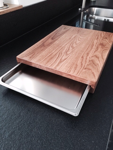

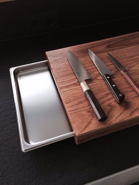

Hallo güNef,
auch mich hat dein Thema inspiriert.
Ich hatte noch vom selbsgebautem Messerblock noch Leimholz Eiche übrig und vom Herd noch ein neues Ofenblech.
Mit ner Kreissäge und Oberfräse ist sowas dann in 2 Stunden gebastelt.
Für die schnellen Schnippeleien stell ich aber lieber einen Teller drunter, das Edelstahlblech ist doch
etwas aufwendiger zum reinigen.
Gruß Klaus

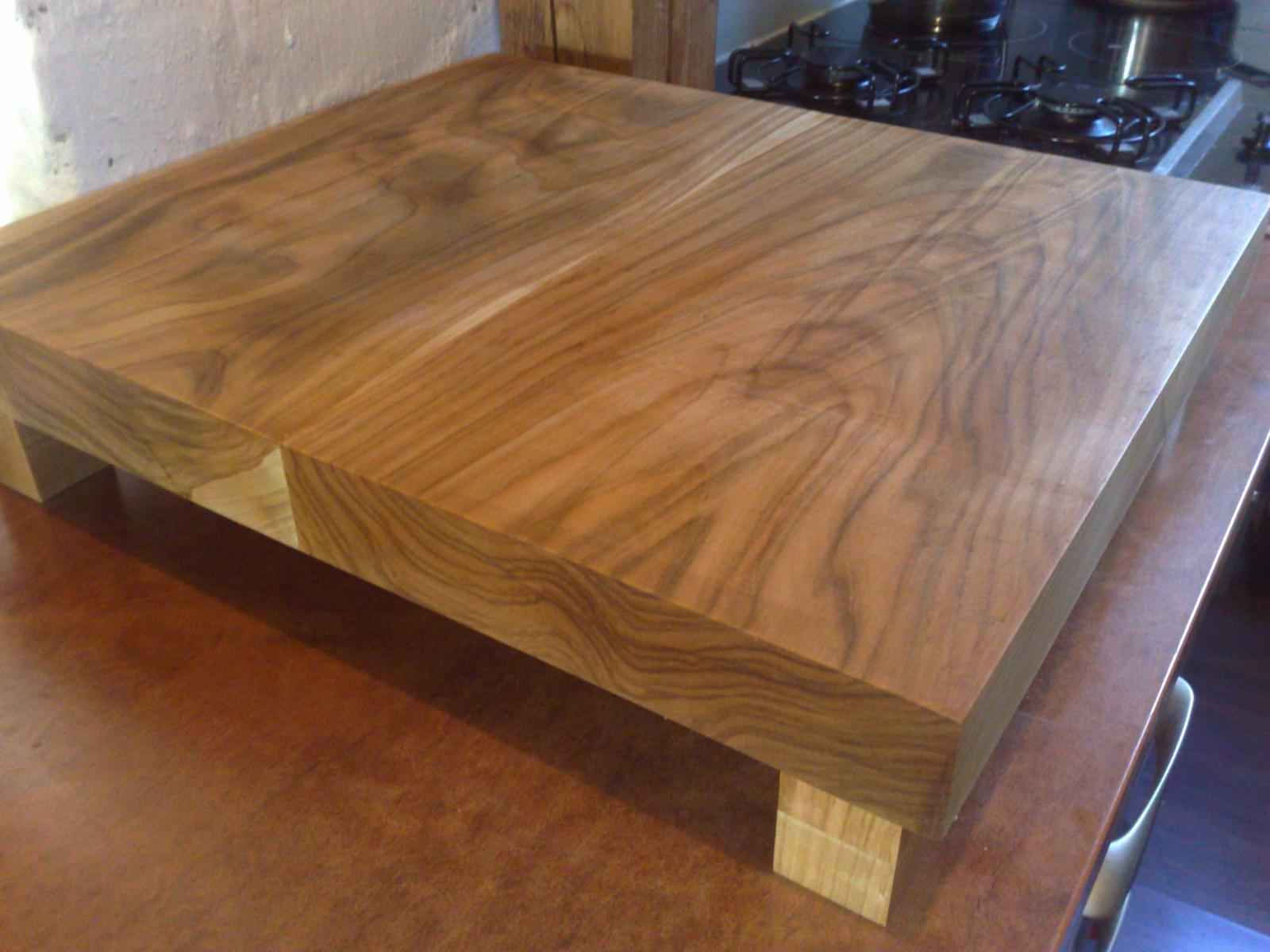

Hatte das Glück von meinem Vater ein paar Nußholzleisten zu bekommen, gehobelt, geschnitten, verleimt, wieder zerschnitten und wieder verleimt,... Wurde ein Stirnholzbrett und irgendwie muß ich die Bilder nachliefern weil ich vom Ipad die Fotos nicht in den Text bekomme.
