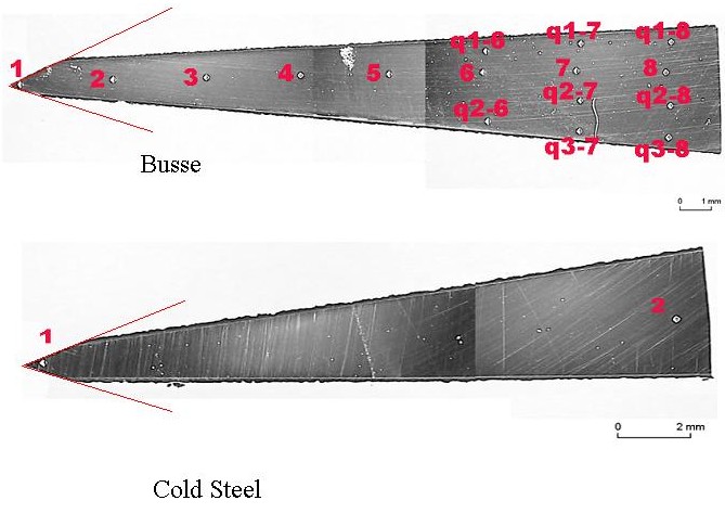

So, die Auswertung der beiden Klingen Busse und Cold Steel aus dem Messermagazin ist gemacht. Beide Klingen waren geschnitten und eingebettet, so dass sich der Querschnitt gut vermessen läßt in der vergrößerten Fotografie mit Massstab. Beide Klingen weisen einen primären Flachschliff vom Rücken her auf, der einen mittleren Winkel (über die gesamte Klingenbreite betrachtet) von ca. 10° nahelegt. Beide Messer laufen in eine Sekundärfase aus, die in beiden Fällen asymmetrisch ist. Bei Cold Steel ist diese Asymmetrie gering, der Keilwinkel beträgt bis ca. 1mm von der Schneide her sage und schreibe 45° (kann man sogar mit dem Winkelmesser ausmessen). Der gewollt asymmetrische Schliff des Busse Messers sieht so aus, dass eine Seite fast einfach die Fortsetzung des primären Flachschliffs ist (mit geringem Freiwinkel), wohingegen die Gegenseite eine Sekundärfase aufweist. Ich kann auf dem Foto keine ballige Ausführung erkennen, die Flanken sind flach. Auch hier beträgt der Keilwinkel in Schneidennähe 45°. Das erklärt natürlich die Schneidkantenstabilität, die bei solchen Messern immer gelobt wird. Nähert sich mehr der Dreikantfeile als dem Herder.
Man sollte übrigens den über die gesamte Breite der Klinge gemittelten Winkel nicht gering achten, denn der definiert, wie sich die Klinge in Schneidgut verhält, das dicker ist als die Klinge breit (Apfel!).
IN jedem Fall ist klar, dass die eigentlichen Schneidwinkel für das allererste Schneiden bei diesen Messern ca. 45° betragen, bei reinen Schneidmessern wie den Herders jedoch wesentlich kleiner ist (mit 16° bzw. 7° sogar wesentlich kleiner). Dafür aber auch unstabiler.
Um in der Nomenklatur zu bleiben, ich meine mit dem Keilwinkel natürlich den Schneidenvollwinkel.

Hab mir eben noch mal meinen Beitrag angesehen. Ist ja nicht zum Aushalten. Drum mal besser ein Bild. Gemeint ist jeweils der Winkel zwischen den beiden roten Linien. Die Zahlen sollen nicht verwirren, das sind die Messstellen für die Härtemessungen. Die Klingen wurden eingebettet und angeschliffen.
