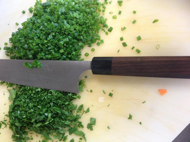

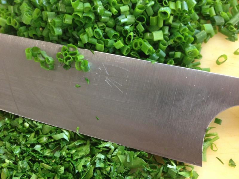

Erstmal vielen Dank an Karstein fürs verleihen! :super:
Das Messer hat nach erhalt erstmal eine komplett neue Schneide/Microfase bekommen, mit ca. 36 Grad, da sie sehr mitgenommen war. Beim Schärfen mit Chosera Steinen (1000/3000/5000) sind teils über die Gesammte Länge Schneidensegmente weggebrochen....... Deshalb bin ich dann beim Finish auf einen guten alten Thüringer übergegangen der so ein mildes Schleifkorn aufweist, dass sich auch dieses Messer damit bearbeiten ließ.....
Die Schneide sieht nach gut 15kg Gemüse (Karotten, Lauch, Sellerie, Tomaten, Paprika) 2 kg Pecorino, 1 Bund Schnittlauch, 1/2 Bund Petersilie (gehackt) nun so aus...... (die war vorher in gutem Zustand!)
Also das lässt noch keine Schlüsse bezüglich Schneidhaltigkeit zu, da damit natürlich Tomaten und Co. immernoch vortrefflich geschnitten werden können mit so einer Säge :steirer:...
Schneidfähigkeit ist eigentlich genauso gut wie mit z.B: meinem Kamo To, nur wirkt das Messer halt noch dünner (da hilft auch der sehr schön abgerundete Rücken nichts) und ist somit etwas unbequem im Pinchgrip, weil es halt so dünn ist. Insgesammt würde ich das Messer eher als Spielzeug bezeichnen mit einer tollen Schneidfähigkeit, der FR ist übel!, aber es ist ein recht gutes Spielzeug!
Ich werde nun die Microfase mal auf ca. 40 Grad erhöhen und nochmal testen, weil die Ausbrüche sind schon extrem und vorallem beim Schärfen nervt es ungemein wenn wieder wie von Geisterhand die gesammte Schneide wegbricht (kann man sich so vorstellen als ob sich der Grad löst aber halt noch einen 50stel mm der Schneide mitnimmt.
Die Schneide hat sich erstaunlicherweise nicht umgelegt, ist aber Kraterartig eigentlich auf der gesammten Länge weg, und dieser Microsäge gewichen...
Grüße wAstl.

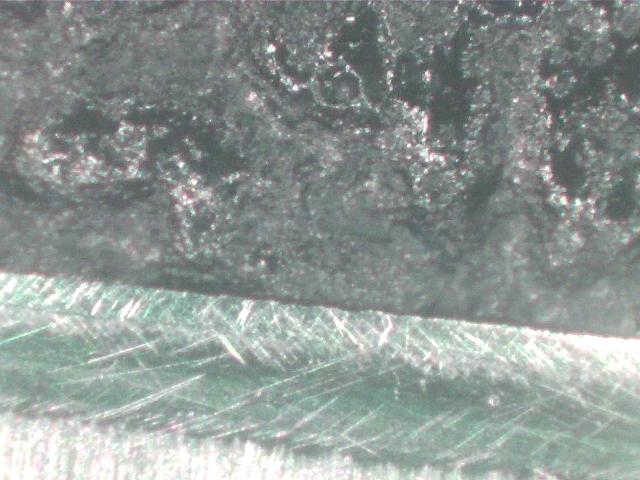

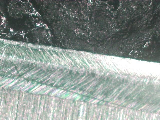

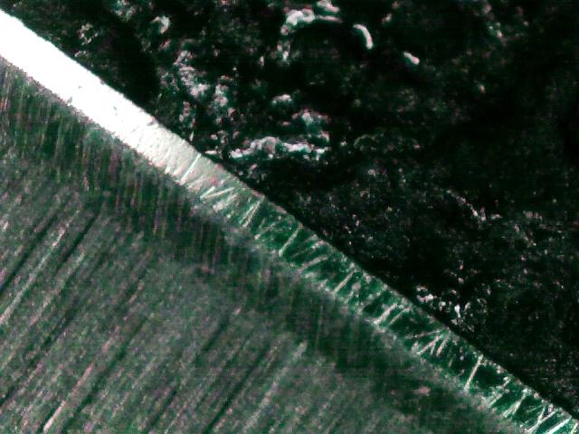

Also gestern habe ich ja das MEsser noch vor den Fussballspielen neu geschärft...... Wieder waren diese ekligen Geräusche zu hören (obwohl ich mit null Druck gearbeitet habe......) Also eine Neue Schneidfase angelegt (ca. 38-40 Grad) Chosera 1k/3k/5k) Die Schneide zeigte unter dem Microscop eine feine Schneide. So weit so gut, auf dem Schleifsteinen die ich natrülich immer wenn dieses kratzende Geräusch kam penibel abgewaschen habe, wie ein Sandkorn oder verschleppter Schleifschlamm....
Vom Rasiermesserschärfen kenne ich dieses Phänomen wenn sich der Grad löst nach den gröberen Steinen und dann teils mit im Slurry schwimmt, dass kann mann dann wiederrum mit einem Microscop festhalten, hier war das aber nicht möglich obwohl ich gesucht habe wie ein irrer.

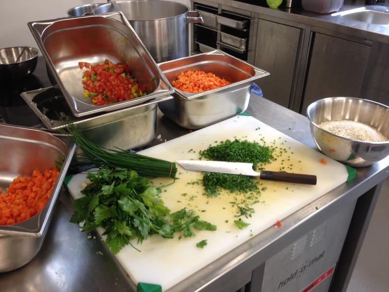

Heute habe ich das Messer genützt um erstmal 5kg Mire Poix zu schneiden (Karotte, Zwiebel, Sellerie, Petersilienstengel). Dannach dann ca. 120 Portionen Obstsalat (incl. Schälen aus Mango, Kiwi, Äpfeln, Orangen, , zwischenzeitlich 10 gedämpfte Schweineschultern mit lustigem Krustenmuster versehen, um dann 15 Gurken und ne Kiste (5kg) Tomaten zu schneiden ohne Probleme und OHNE ersichtlich/bzw. spürbare Ausbrüche!
Das Messer hat so gut wie keine Schärfe eingebüst, es beist sich genauso gut in den Haaren fest wie nach der gestrigen Schärfsession, einzig an der Spitze vom schnellen Zwiebeln einschneiden hat es etwas nachgelassen. Das Obst habe ich allerdings meist im Krassischen Zugschnitt erledigt, so wie die Japaner mir das auch erklärt hatten, der macht seine Messer ja auch aus dem Stahl ???....)
Microscop Untersuchung steht noch aus.
Demnach komme ich zu folgender Theorie!
Randentkohlung beim härten/schmieden, die nun frisch aufgesetzte Schneide (schonwieder muss ich DIMM recht geben (Kotzsmiley fehlt mal wieder :steirer:)) hält, und das sehr gut.
Dieses "Phänomen" ist mir natürlich von meinen Selbstgeschmiedeten Messern bekannt, da habe ich es mir angewöhnt, nach dem Härten nochmal Wassergekühlt 0,2-0,5mm von der Schneide wegzuschleifen, um vorzubeugen, was das Dünnschleifen nicht besser macht, aber dann hat mann ein Messer und keinen Mürbteig..........

Das kann ich so jetzt aber nicht stehen lassen!
erstmal muss auch ein hochdekorierter Koch auf "solchen" (die sind zumindest die weichesten die mir unterkamen, da gibt es viel schlimmeres !) Brettern schneiden, der SChärfwinkel ist mit 36 Grad bewusst schon massiv gewählt. Mit 38+ klappt das auch schon viel besser.
Desweiteren kann mann am Pass stehen und Teller kontrollieren nicht mit viel Schnibbelei gleichsetzten, frag ihn doch mal ob er selber am Herd steht oder sein Mice am Place selber schneidet, bzw. welche Messer seine Köche benützen die die Arbei machen!
Desweiteren nutze ich den "Deutschen Schneidstil" falls es soetwas gibt nicht, aber halt auch nicht den Japanischen wie wohl die wenigsten....
