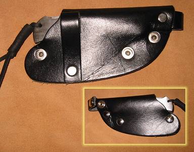

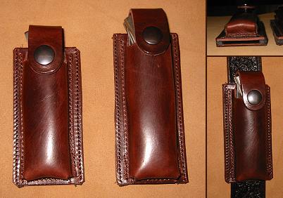

Ach nee, lass mal - für meine Holster hatte/habe ich ein Stanzeisen machen lassen, so sind alle Holster identisch in der Größe und auf eine enge Auswahl an Messern beschränkt. Als ich noch Messer ohne Clip trug machte ich ein stabiles, quersitzendes Holster, das ich auch heute noch für Bekannte herstelle. Da sind auch Größenwünsche kein Problem. Hier ein Bild:

@rhae
Magst Du bitte noch ein Foto von der Rückseite posten? Mich würde interessieren in welchem Winkel das am Gürtel sitzt, bzw. wie die Schlaufen aussehen.

ich habe auch so ein schnellziehholster und wie es geladen wird schau dir das bild von rhae an . von unten rechts ,oben rechts und oben links.
man steckt die schneide zuerst rein und schiebt den griff nach.
das holster ist nach unten offen und dort dreht sich die klinge raus und wieder rein. nach oben ist es geschlossen.
von hinten sieht es aus wie von vorn nur das die shlaufe hinten drauf ist.
die lederscheide wird so am gürtel befestigt ,das sie genau auf einer schlaufe sitzt und sich beim ziehen des messers nicht bewegen kann
Mick Magst Du bitte noch ein Foto von der Rückseite posten? Mich würde interessieren in welchem Winkel das am Gürtel sitzt, bzw. wie die Schlaufen aussehen.
Man trägt das Holster üblicherweise am Rücken, wobei die vordere Lasche mit dem Drucker an einer Hosenschlaufe befestigt wird. Der Gürtel kommt in die Schlaufe vom Holster. So ist das Teil gegen Verrutschen gesichert, denn sonst würde es beim Herausziehen des Messers am Hosengürtel entlang rutschen. Das Einsetzen des Messers ist etwas schwieriger aber mit der Zeit bekommt man den Bogen raus - es wird leicht geöffnet in das Holster eingefädelt.
