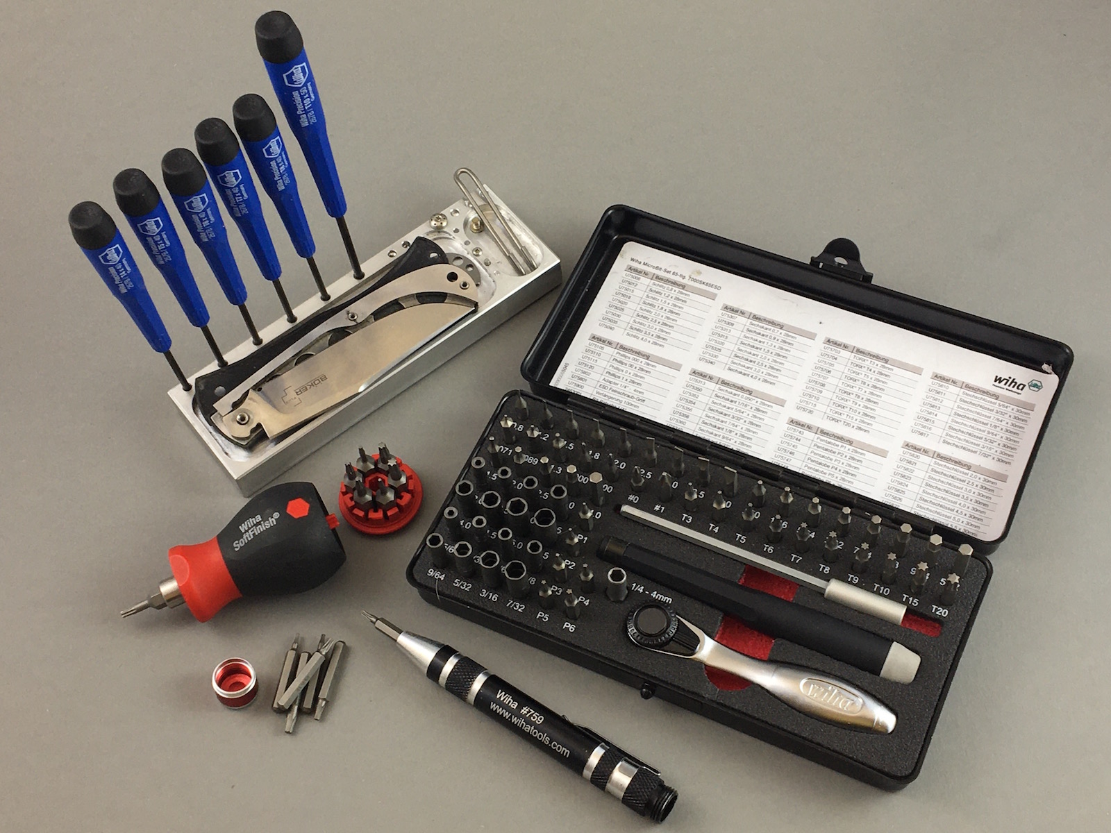

Der Empfehlung von Pitter kann ich mich nur anschließen: WERA und Wiha. In meinem Fall halt Wiha, um die lokalen Helden zu unterstützen (und weil der Outlet-Shop komischerweise immer auf hat, wenn wir mal zufällig in Schonach vorbeikommen).
Das blaue Set T4 - T10 (entspricht dem oben auch empfohlenen Elektronik-Schrauber-Pack) auf dem Bild steht bei mir am Schreibtisch und in der Werkstatt - reicht für die meisten Fälle. Wenn's aber mal was fest sitzt. kann's knapp werden mit dem Drehmoment.
Der kleine rotschwarze Knubbel ist auch von Wiha (und Böker) und hat geschickterweise ein paar Bits im Griff. Ganz brauchbar für mal unterwegs, aber ich finde, man hat zu wenig Kontrolle, weil der kurze Griff nicht richtig in der Hand liegt. Bit-Aufnahme Sechskant 6,3 mm (1/4").
Für "auf Reisen" hab ich mir deswegen den Schraubstift von Wiha zugelegt, den gibt es aber scheinbar nur den USA. Mit sechs 4 mm Bits für die gängigen Torx-Größen. Die Aufnahme der Bits ist hier etwas "garkelig" und damit die Kontrolle nicht so gut, wie bei festen Schraubendrehern.
Und weil ich Maschinenbauingenieur bin (verwende ich ich immer meiner Frau ggü., um solche Akquisitionen zu erklären), hab ich natürlich auch noch das kleine, schwarze Zauberkästchen von Wiha. Gerade bei amerikanischen Messern mit Inbus-Schrauben sehr hilfreich, da diese anderen Schlüsselmaße haben als wir. Die Bits sind 4 mm, die Aufnahme im Griff bombenfest, da wackelt nix.
Aber wenn ich so den WERA-Schrauberling von Pebe sehe, weiß ich schon, was als nächstes noch dazukommt ... :hehe: Die Größe und der Durchmesser scheinen mir recht sinnvoll, wenn man mal etwas "kräftiger" zupacken muss und näher an der Schraube sen will (wir reden hier ja immer nur noch von Schräubchen, gelle ....)

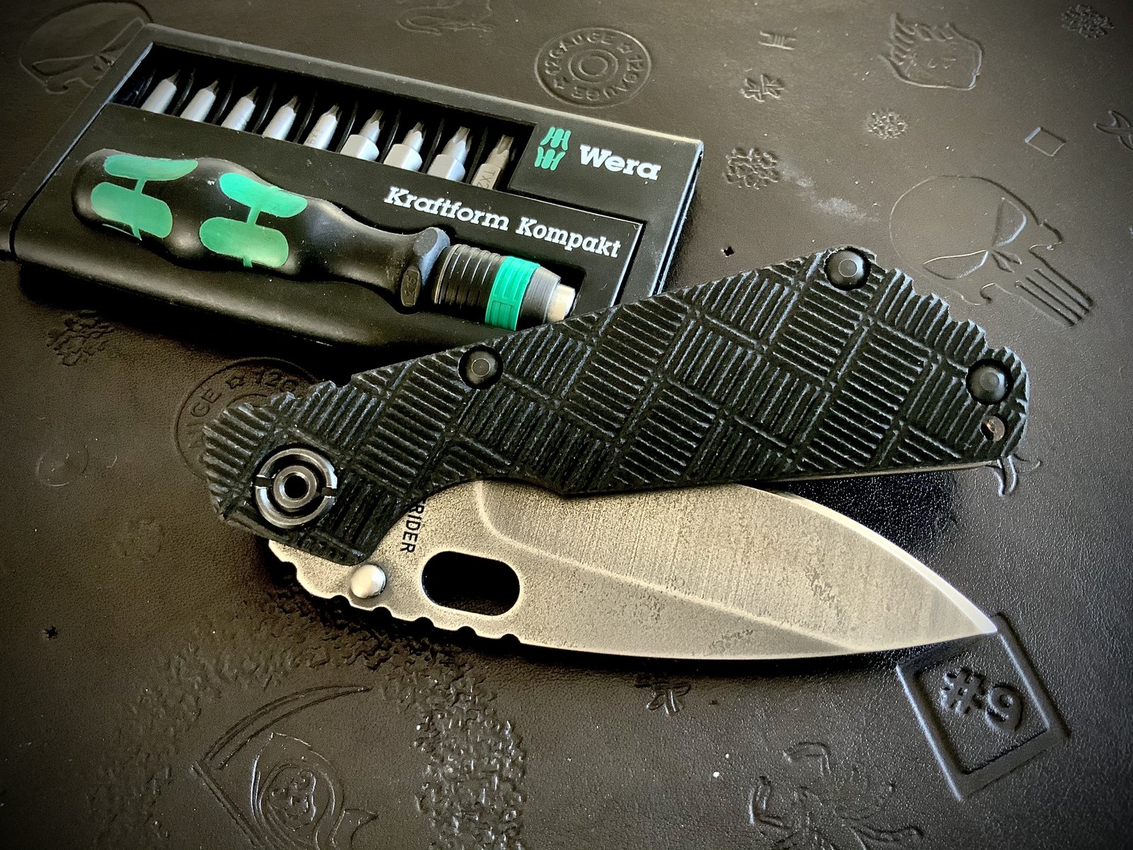

Damit ihr überhaupt mal eine Vorstellung von der tatsächlichen Größe bekommt.
Aber gut, vielleicht liegt‘s ja auch an meinen us heavy duty Klappern, einen Froberg bekommt man auch mit Uhrmacherwerkzeug auf..
Das ist natürlich interessant, weil komplett. Nicht nur Torx sondern auch Innensechskant. Das Thema Zoll bei amerikanischen Messern mit Innensechskant kann natürlich auch relevant werden.
Folgende Fragen habe ich noch dazu:
- kannst du das schwarze Zauberkästchen als "Universal-Basis" zum Start empfehlen oder sollte man doch im ersten Schritt zum Elektronik-Schraubendreher-Set greifen (Wiha / Wera)
- weißt du zufällig ob der Innensechskant beim Large Sebenza 21 Zoll-Maß hat?
Danke im Voraus.
VG Werner

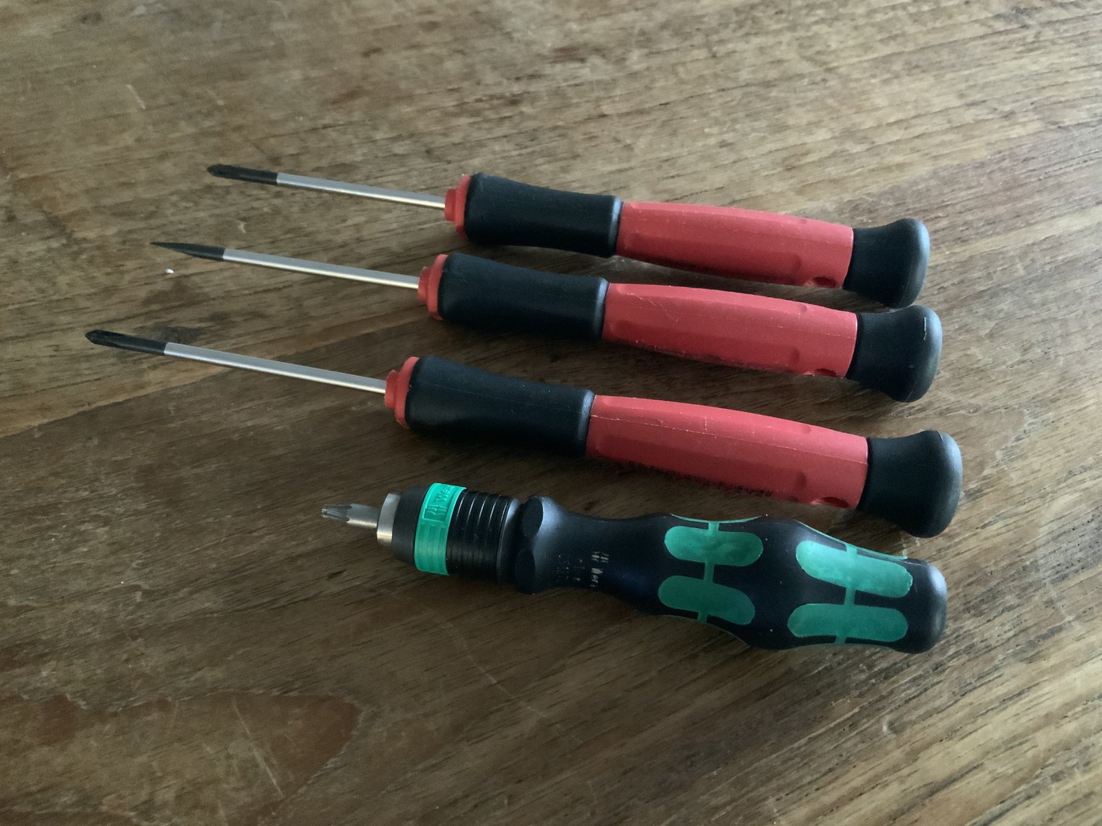

@pebe
Der Knubbel ist ja wirklich knuddelig :)
Ich mag trotzem die filigranen Teile mit dem drehbaren Hinterteil. Der Zyklop ist deutlich größ/ber, aber den brauch ich auch kaum. Beides übrigens T8.
