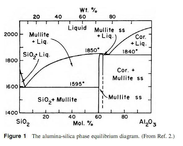

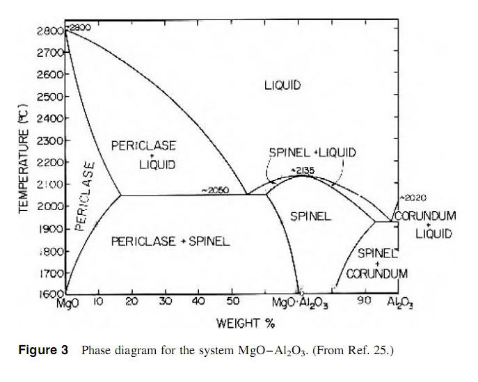

Du könntest zB das element zuerst mit einer Schicht Aluminiumoxid/Magnesiumoxid abdecken und darüber nochmal zur Festigkeit den Feuerfestmörtel verschmieren.
Reines calziniertes Aluminiumoxid und Magnesiumoxid haben so hohe Schmelzpunkte dass du es mit den Betriebstemperaturen des Ofens nicht zum Sintern bringst. Das heißt es läßt sich auch gut wieder ablösen andererseits ist das eben auch der Nachteil deshalb der Vorschlag noch eine Schicht Feuerfestzement/Mörtel darüber aufbringen der dann eben fest wird.
Aluminiumoxid gibts zB recht günstig bei www.toepferspass.de nach calzinierter Tonerde unter Rohstoffe suchen.
Magnesiumoxid brauchst du Qualität "schwer" oder "Gesintert" es gibt 2 Sinterungsstufen deshalb kann sein dass "leicht gebranntes" ok ist das aber ist auch nur bei 700-800° calciniert das ist für völlige reaktionsträgheit zu wenig, dann tritt noch schwund auf bei höherer Temperatur und dadurch auch Risse. Ist Aber verwendbar.
Gibts bei www.kremer-pigmente.de ist aber leider recht teuer. Falls jemand ne billigere Quelle für MgO "Schwer" hat bitte posten. :hehe:
Kanthal schreibt vor dass die elemente nicht mit "freiem Siliziumoxid" in berührung kommen sollen, das wäre z.B Quarzsand, da dies dazu führt dass sich die schützende oxidschicht auf den elementen nicht ausbilden kann und somit die Lebensdauer verkürzt.
Da Sand/Quarzsand aber oft Bestandteil von Feuerfestzementen ist wäre ich beim direkten verschmieren mit solchen Massen auch vorsichtig wenn keine genaue Zusammensetzung genannt wird. Ein gewisses Maß an SiO2 wird durch den Sinterungsprozess mit den anderen Bestandteilen gebunden wenn aber zuviel drin ist bleibt eben was zurück was dann mit den Heizelementen reagieren kann. Zum zweiten sint Feuerfestzemente nicht unbedingt für die Anwendung im Elektroofen konzipiert es kann sein dass ein Feuerzement ab einer best. Temperatur plötzlich elektrisch leitfähig wird. Siehe Ytong z.B. Muß nicht kann aber. -Testen!
Alternativ gibt Rhodes auch eine Mischung von Aluminiumoxid und Kaolin 60/40 als Schlichte für Brennofen an. Dies würde den Elementen nicht schaden da das SiO2 im Kaolin mit dem Al2O3 versintert und somit nicht frei zur verfügung steht. Diese Mischung wird jedoch beim brennen wieder fest... Richtig Durchsintern tut das aber erst bei Temperaturen oberhalb 1100° dann gibts Mullit und Cordierit. Diese Mischung probiere ich demnächst mal in dem neuen Ofen aus, mal sehn wie`s klappt

Hier noch kurz 2 Phasendiagramme zum Mischungsverhältnis Aluminiumoxid und SiO2 / Magnesiumoxid und Aluminiumoxid und was da so rauskommt bei verschiedenen Temperaturen. Wie gesagt bei 800-900° passiert da noch recht wenig bezüglich Sinterung , den Ofen dazu am Anfang mal auf min 1050-1100° Hochfahren

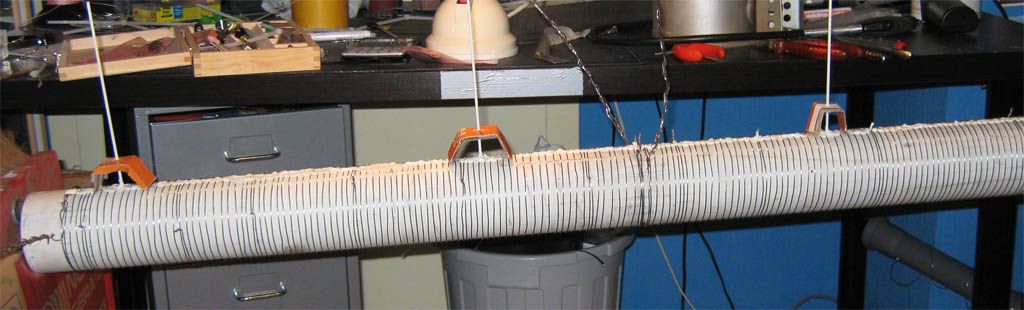

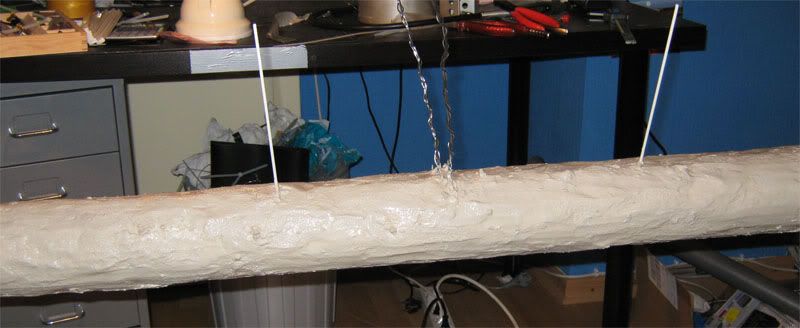

Ich hatte mit auch einen neuen Härteofen gebaut und beim ersten Versuch den Kantahl-Draht um das Glatte Sillimantin Rohr gewickelt. Davon kann ich dir abraten: Ich hatte alles sehr straff gewickelt aber als ich den Stecker gerade am Saft hatte rutschen die Drähte zusammen obwohl die erst handwarm waren:jammer:!! Also vergiss es!!
Hatte auch überlegt mit einer Diamantscheibe Rillen rein zuschneiden aber Keramik ist das riss anfälligste Material das es gibt...riskanter Versuch ei den Preisen!! Auch Löcher für Thermoelemente würde ich vermeiden...
Habe dann bei Haldenwanger angefragt von denen ich auch mein Rohr bezogen hatte: Die haben im Programm eine spezielle Isolationsmasse die die Drähte sicher fixiert und auch Isoliert! Netterweise haben die mir einen 2 kg Beutel kostenlos zukommen lassen :hehe::hehe:
Die Mischungen aus Magnesiumoxid usw. werden ohne Feuerfestbeton sicher abbröckeln da die wie oben schon erwähnt nicht einbrennen bei der Temperatur...
Ich würde da einfach mal anrufen die sind sehr kompetent und haben mich auch bei der Wahl der Sorte beraten...
Wenn du auf der Homepage von Haldenwanger unter Informationen guckst findest du einen Button zu den Katalogen. Da schaust du mal in dem Katalog "Ceramics for Kilns". Irgendwo da drin steht dann etwas von "Insulation Compound 60"...das hatte ich glaube ich bekommen. Musste einfach mit Wasser anrühren und bei 1000 °C eine Stunde einbrennen, dann ist alles fest!!

Mein Härteofen ist nun fast fertig und angeheizt habe ich ihn auch schon dreimal (und der läuft sogar :)).
Was allerdings noch fehlt ist eine vernünftige Temperaturmessung. Ürsprünglich war geplant, mehrere Thermoelemente von der Seite her durch kleine Keramikröhrchen in das Pythagorasrohr einzuführen. Das einkleben der Keramikröhrchen hat sogar FAST funktioniert, siehe nachfolgende Bilder (wo man auch die Wicklung erkennt, die eine sch... Arbeit war :glgl:):
Alle ca. 6mm gibts eine Wicklung. Insgesamt sind es zwei "Spulen" die jeweils auf 1500 Watt ausgelegt sind (Drahtstärke 1,1mm) und vier Thermoelementröhrchen.
Das ganze mit Haldenwanger Isolationsmasse verschmiert.
Allerdings sind mir sämtliche Röhrchen bei der Umwicklung mit der Keramikfasermatte abgebrochen (leider sehr empfindlich). Daher habe ich in die, nun zerbröselten, Keramikröhrchen noch Metallröhrchen eingeschoben in die dann jeweils ein 0.5mm Typ K Thermoelement reinkam. Soweit so gut, Ofen aufrecht hingestellt, aufgeheizt und Temperatur gemessen. Da zeigte sich zwischen den Thermoelementen allerdings eine krasse Temperaturdifferenz von teilweise 150-200°C zwischen zwei benachbarten Thermoelementen, was aufgrund der dichten Wicklung und dicken Isolierung eigentlich nicht möglich sein sollte.
Leider haben sich außerdem wohl trotz der Isolationsmasse drei oder vier Wicklungen zusammengeschoben, da nach dem ersten aufheizen die Widerstände der Spulen jeweils ca. 1 Ohm kleiner waren (naja bei ca. 35 Ohm Widerstand sind das weniger als 3%, kann man verkraften).
