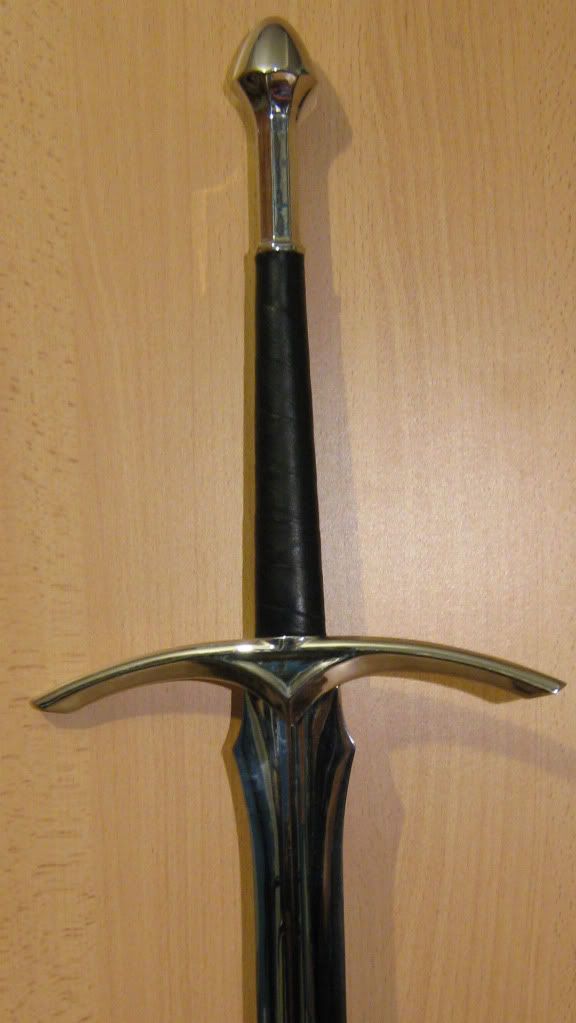

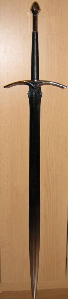

Ich habe auch mal zwei Bilder von meinem ersten Eigenbauschwert hochgeladen (will ja auch mal was zu zeigen haben ;)). Die Bilder sind leider nicht so dolle. Mit Blitz hat man Reflektionen und ohne Blitz ist es in meinem Zimmerchen hier ein bisschen dunkel.
Das ganze ist ein Nachbau des Glamdring-Schwerts aus Herr der Ringe, dass fand ich am schönsten von den Filmschwertern. An der Parrierstange und am Knauf habe ich ein paar Vereinfachungen vorgenommen, so ist z.B. die Geomtrie leicht anderns und es sind keine Elbenrunen drauf (das war mir dann doch ein bisschen viel Aufwand). Die Klingenhärtung hat Arno von der Traumschmiede übernommen, aber mit meinen neuen Ofen hoffe ich mal dass ich das demnächst auch selber machen kann. Gesamtlänge ist ca. 1,2 Meter und die Klinge ca. 95cm. Der Knauf ist hinten unter dem Leder verstiftet und klemmt so die Griffschalen und die Parrierstange. Die Griffschalen sind zusätzlich durch die Angel mit zwei M4 Schrauben verschraubt. Die ganze Knauf-Befestigung mache ich beim nächsten mal aber anders, war ne blöde Fummelei.
Klingenmaterial ist 55Si7 gehärtet auf ca. 58 HRC. Die maximale Klingendicke ist ca. 5.6mm an der Parrierstange und die Schneide hat momentan ca. 0.6mm, die wollte ich eventuell irgendwann mal scharf anschleifen.
Parrierstange und Knauf sind aus V2A und die Griffschalen unter der Lederwicklung aus Eichenholz. Alle Teile sind gefräst (mit meiner Eigenbau CNC-Fräse die doch halbwegs gut funktioniert :)) und danach von Hand geschliffen und hochglanzpoliert (was eine sch... Arbeit war).
Momentan baue ich mir gerade eine passende Schwertscheide.

......Das Ganze ist ein Nachbau des Glamdring-Schwerts....
....bei einer Härtetemperatur von 870°C würde ich den Ofen auf vielleicht 840°C aufheizen und dann die Klinge reinhängen.....
Tolles Schwert!
Wenn es Federstahl ist, würde ich nur auf ca. 820°C gehen. Der Zeitpunkt der Einbringung in den Ofen hängt nach meinem Ermessen von der Aufheizgeschwindigkeit ab. Wenn das flott geht, würde ich das Werkstück auch schon bei 700°C reinhängen. Deine Wärmedämmung ist sicher gut, die dünnen Drähte vielleicht nicht so - lässt sich per Foto nur schwer bewerten.
Übrigens: PARIERstange!
