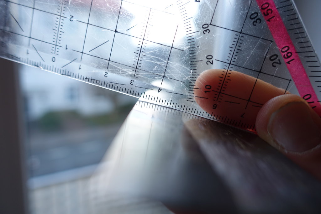

ich habe das Messer am 4.3. bestellt und per Echtzeitüberweisung bezahlt. D.h. das Messer wurde noch am gleichen Tag mit DHL Express aufgegeben. Gestern war es da und ich hab die Einfuhrgebühren / Zoll direkt bei DHL in bar bezahlt, knapp 80 €, Kartenzahlung geht bei DHL noch nicht. Die Zollformalitäten laufen auf dem Postweg, da hast Du nichts mit zu tun.
In der Schatulle befand sich der Hinweis, das das Messer flach geschliffen und keinen Brettkontakt haben soll. Das hat mich schon mal sehr beeindruckt. Herr Röllin schätzte den Winkel auf 12 Grad und hier im Forum wurde das Messer mit zwei Attributen beschrieben a) toller Laser b) divenhaft und empfindlich. Deshalb bin ich sehr vorsichtig rangegangen. Ob das erforderlich ist, weiß ich natürlich nicht (und werde das hoffentlich auch nicht erfahren 😂). Ich hab mit 13 Grad beginnend, den Winkel in 0,5èr Schritten nur mit dem Eigengewicht des Messers auf 3 K bis auf 17,5 geschliffen, um die Schneide nicht so rabiat auf 17,5 zu bringen. Dann hab ich diese Schneide mit 1.5, 3, 6, 8 und 10 K aufgearbeitet und darauf mit 6K - 10 K die Mikrofase angesetzt. Das war natürlich zeitraubend und aufwendig, wie gesagt .... vielleicht übertrieben ;-) aber das Messer soll schon alltagstauglich sein. Der Materialabtrag war übrigens nicht hoch. Zu Deinem beabsichtigten Vorgehen, normalerweise würde ich das auch so machen. Dieses Messer ist aber so schlank, dass ich mich nicht getraut habe auf 12 Grad gleich die 18 Grad Fase draufzusetzen. Ich glaube güNef und Bukowski haben auch Erfahrungen mit diesem Messer. Frag die beiden doch, interessiert mich auch :). Das Messer ist jedenfalls ne Augenweide, freu Dich drauf und wir berichten dann in Bälde über die ersten Einsätze :) .

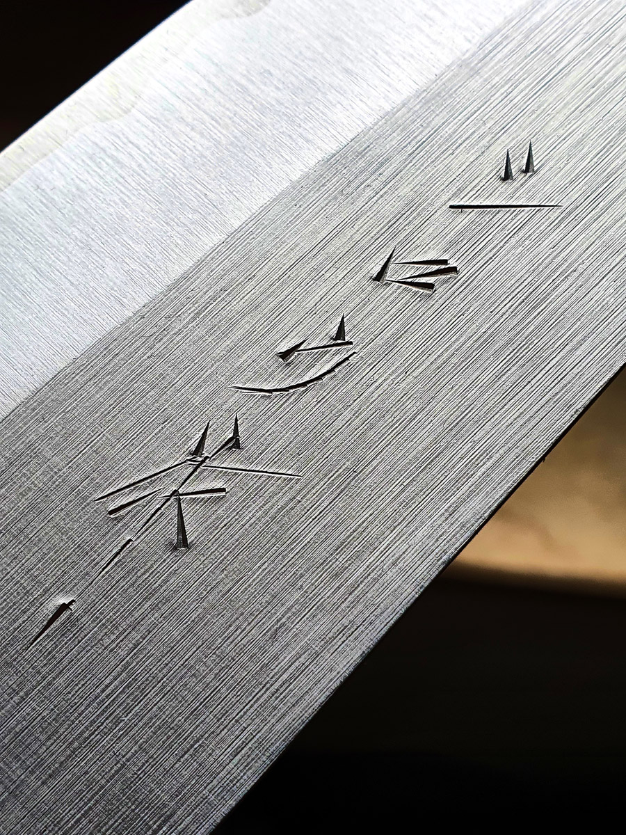

@güNef hatte wie immer Recht, die Shinogi-Kante ist ausgeprägter als ich dachte:
Ich würde keine Wissenschaft aus einer Microfase machen. Ein paar Züge im 18° Winkel auf ganzer Schneidenlänge jeweils auf dem 5k und 8k, entgraten und los geht's. Die Microfase siehst du dann im Gegenlicht als schimmernde Linie entlang der Schneidkante.
Bei meinem Bunka Orca hat Marco selbst die Mikrofase vor Übergabe angebracht. Einfach 18 Grad, ohne weiteren SchnickSchnack. Und es waren nur 0,05mm hinter der Fase..
grüsse, pebe

Moin Bo, herzlichen Glückwunsch und viel Freude an und mit dem Präzisionsgerät (y). Mein Messer ist das Shiro Kamo R 2 Wa Bunka. Selbst nach dem "Entschärfen" fällt die Schneide ohne Druck förmlich durch das Schnittgut:D. Ich denke das Gemüse merkt den Schnitt gar nicht ;):ROFLMAO: und☝️ meine Herzdame ist auch ganz begeistert. Somit ist weiteres Wohlwollen garantiert 🤗. Ja, wie machen wir das mit dem thread?!?
Servus,
immer noch spannend ist der Querschliff der Primärfase und der Längsschliff der eigentlichen Flanke. Und so gar nicht Kasumi gefinisht wie üblicherweise. :unsure: Ich hab mir immer eingebildet, das diese Flankenoberfläche zu dem guten FR beiträgt, in Kombination mit dem sanften "Knick" der Shinogi-Linie
Gruß, güNef
Das denke ich auch. Ich finde den Foodrelease ok, das Lignum 3 klebt mehr, das Tadafuse denke ich ist auf gleicher Höhe ...
Allerdings fällt das Kamo auch nicht durch Tomaten durch, was wohl zum einen an dem Finish liegt,
zum anderen an dem geringen Gewicht ...
