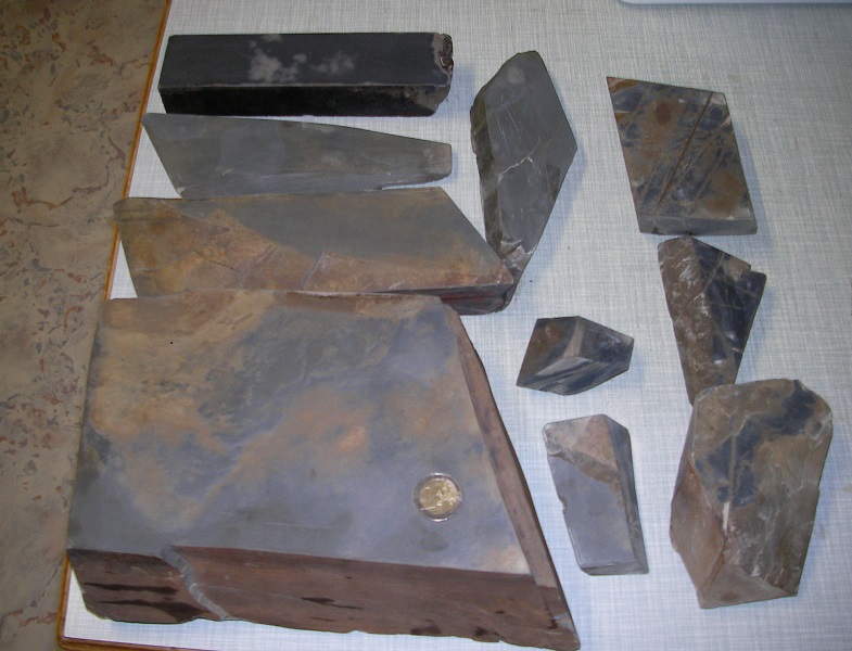

Heute stand wieder eine Wanderung an (die letzte freie Zeit nutzen). Hier die Ausbeute:
Alles echte Thüringer!
Die beiden Sahnestücke sind der große Brocken vorne mit 5,2kg :teuflisch und der schwarze, rechteckige im Hintergrund. Der schwarze zeigt Sägespuren an drei Seiten und scheint ein ausgemusterter originaler zu sein :cool:.
Die ganze linke Reihe verleiht Rasiermessern eine unglaublich sanfte aber höllisch scharfe Schneide.
Die mittlere Reihe sind als Anreiber zu gebrauchen und die rechte Reihe macht mich noch ratlos, ob die taugen oder nicht. :confused:
