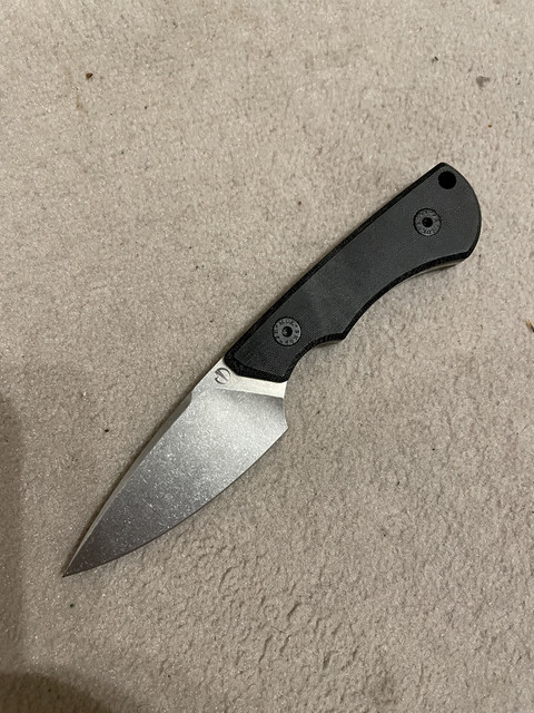

Schwarzes Micarta: sieht super edel aus und fasst sich traumhaft an.
Das Messer ist sehr hochwertig verarbeitet, da gibt es kaum etwas zu meckern.

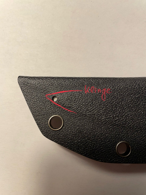

Das Drainageloch an der Scheide ist nicht an der Messerspitze, sondern ca. 3mm weiter oben:
Kein Drama, aber nicht perfekt.

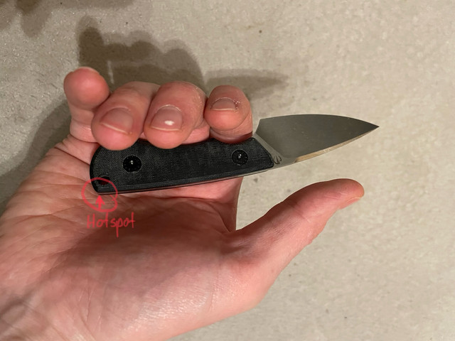

Meine 9er Hand wird mit dem Griff nicht warm. Ich kann das Messer sowohl in einem 3- wie in einem 4-Finger-Griff halten, fühle mich aber bei beiden nicht wohl:
3-Finger:
An der eingezeichneten Stelle fühlt sich das unangenehm an, hier droht bei längerem Arbeiten ein Hotspot.

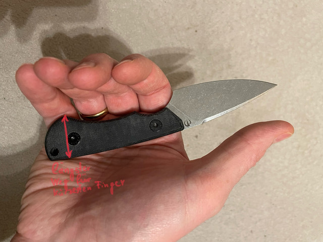

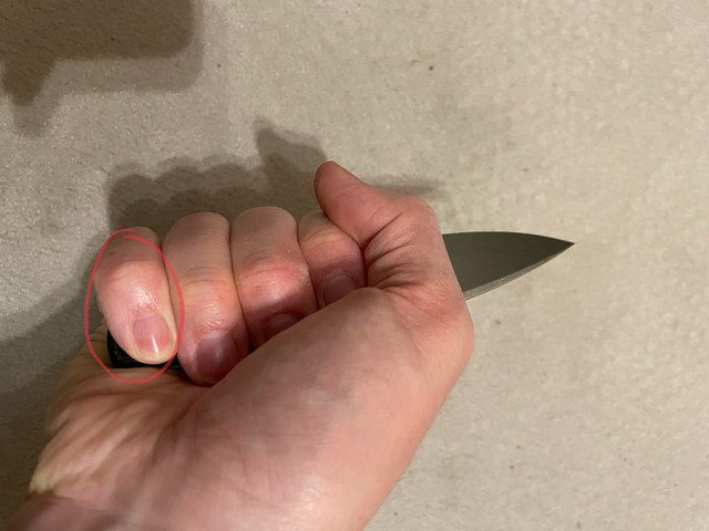

4-Finger:
Der kürzeste Finger hat das breiteste Stück Griff. Fühlt sich nicht richtig an. Sieht auch komisch aus:
Das soll natürlich nicht heißen, dass das bei anderen Händen auch so wäre. Meine zarten Pfötchen haben schon früher Griffe abgelehnt, die sonst einhellig gelobt werden (z.B. das Rokka Korpisoturi).

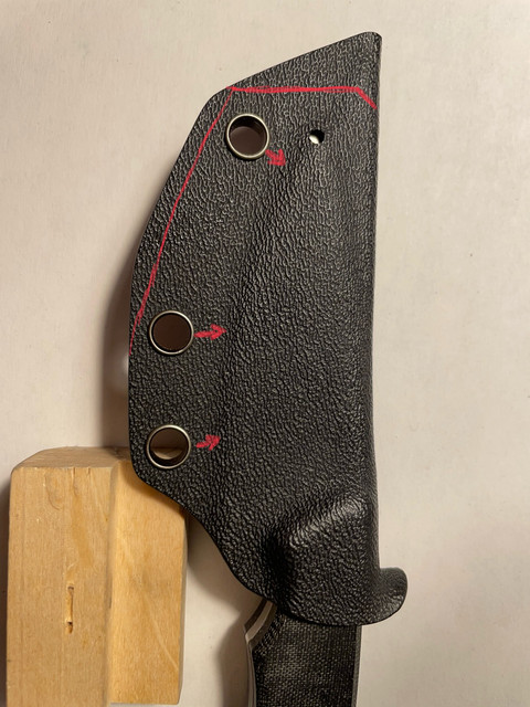

Eine Anmerkung noch zur Kydex: ich mag ja generell Scheiden, die nur so groß sind wie unbedingt nötig. Dies hier - so gut sie gemacht ist - ist imho größer als nötig:
Gerade bei einem solchen Messer, das viele sicher in die Tasche stecken, fände ich das besser. Und warum ist sie auch unten so spitz?

3- oder 4-Fingergriffe sind doch eigentlich nie für längere Arbeiten gedacht, dafür gibt es doch 5-Fingergriffe mit optimierter Ergonomie. Solche Fixed sind doch eigentlich zum kompakten oder verdeckten Mitführen als EDC oder Backup gedacht und daraufhin optimiert. Und den Griff mit 4 Fingern kann man dazu fast immer durch einen dickeren Lanyard erheblich verbessern, ohne das der Griff dadurch mehr aufträgt.
Ich finde das Design lädt schön dazu ein den Zeigefinger bei feinen Arbeiten oben auf die Klinge zu legen.
Servus,
große Hände und kleine Serienfixed finden nur selten zusammen, es sei denn das Klingen-Griff Verhältnis liegt zugunsten des Griffes. Bei diesem Messerchen rettet der 50/50 Choil sowohl das Design wie auch die Gesamtgrifflänge. Bei meinen Händen passt das richtig gut zusammen.
