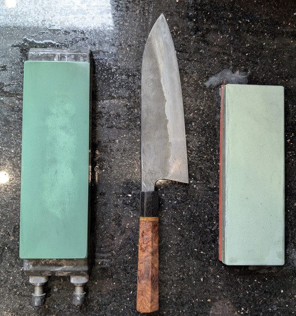

Nee, der Green Brick ist sehr ähnlich/gleich wie der Naniwa Traditional bzw. Standard, wie die Serie seit einiger Zeit heißt. Sowohl der Standard als auch der Skerper Pro 2000 sind natürlich viel dünner und billiger als der Brick
Ich mache heute Abend oder morgen mal ein Thema für den Vergleich auf zwischen Green Brick und Naniwa Standard.
Der 2000 ist auch identisch mit dem Green Brick of joy
Da hat jeder so seine eigene Erfahrung. Meine ist, dass der Green Brick nicht ganz identisch ist. A bisserl ein Säufer, etwas weicher als der Skerper und sich somit etwas hohl schleift.
Das Feedback beim Skerper ist mE schneller und besser. Zum Polieren fand ich den Green Brick ideal.
Ich mache da aber jetzt kein Fass auf.
Interessant, hab den skerper und den Naniwa Green Brick of joy und konnte kein Unterschied feststellen, außer natürlich der dicke. Was mich interessieren würde, ist dein Green Brick of joy älter? Hab schon gelesen daß er früher weicher war. Aber da ne Aussage zu treffen ist schwierig, da die Steine der gleichen Serie auch Schwankungen haben dürften. Mein Green Brick of joy funktioniert z.B. auch als Splash and Go, was mich gewundert hatte.
Wollte auch kein Fass aufmachen, dachte nur die Info wäre noch interessant, zu deinem richtig gutem Bericht.
Danke @Schlangenadler für die Blümchen. Habe den Green .. verkauft. Wurde von mir nicht zum Schleifen sondern zum Klingenspiegel polieren genutzt (wie schon erwähnt). A bisserl andere Anwendung.

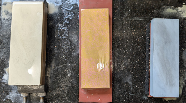

Skerper Pro 5000: Auf den Stein war ich am Meißten gespannt und ich wurde nicht enttäuscht. Richtig tolles, sanftes Schleifgefühl, absolut Splash&Go nutzbar, kräftiger Abrieb für die Körnung, sehr gutes Feedback ob man den Schleifwinkel getroffen hat und wann man "fertig" ist. Der einzig wirklich negative Punkt bei dem Stein: Er setzt sich sehr schnell zu. Nach einem Messer konnte man den Abrieb nicht unter fließendem Wasser weg bekommen, es reicht aber ein Nagura oder ein paar Züge mit der 400er Diamantplatte und er ist wieder komplett frisch. Für unter 50€ ein toller Stein dessen einzig negativer Punkt schnell beseitigt werden kann.
Hier im direkten Vergleich zum Imanishi 1000/6000 und JNS Matukusuyama 6000 nach dem Reinigen unter Wasser.
Fazit: Als Bundle bekommt man ein richtig tolles Set wenn man komplett frisch anfängt mit dem Thema Schleifen ohne einen Stein, der überflüssig oder kompletter Schrott ist. Den 220er Stein aus dem Set habe ich nicht mitgeschickt bekommen, da es sich aber um einen umgelabelten Naniwa Traditional handeln soll habe ich den gleichen Stein zu Hause und nutze ihn zum Ausdünnen. Braucht ebenfalls 100ml Wasser und 2 Tage trocknen, muss aber permanent gewässert werden beim Schleifen. Würde ich nicht zum Grundschliff nutzen, aber Ausdünnen ja. Für's Geld ist das Bundle eine Empfehlung und den 2000er Stein würde ich auch einzeln empfehlen ohne großartigen Minuspunkt für unter 40€!
