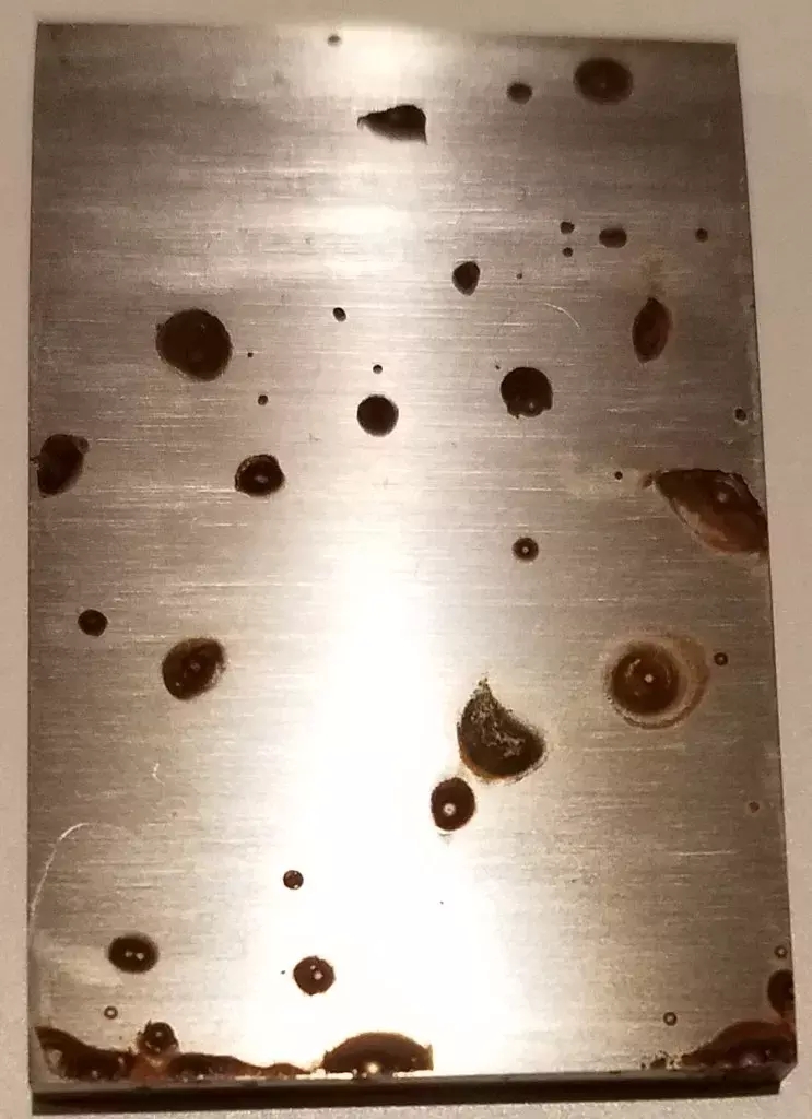

Es kommt bei den rostträgen Stählen darauf an, wieviel Chrom sich an C bindet für die Bildung harter Karbide und wieviel Chrom „frei“ ist für den Schutz gegen Rost - der sogenannte „Chrome in solution“. Darum ist es bei ZDP-189 designbedingt schlecht bestellt. Der hohe Chromanteil wird für die hohe erreichbare Härte und Schnitthaltigkeit „aufgebraucht“.
„As indicated in the hardness section, ZDP-189 appears to have low chromium “in solution” which is primarily what controls corrosion resistance.“
„I previously wrote about corrosion resistance in this article, where I gave ZDP-189 a very low rating for corrosion resistance and predicted that it did not qualify as “stainless.” In that article I finished a range of steels to 400 grit after heat treating them and sprayed water on them. All of the steels were rust/corrosion free except for XHP and so I deemed that it does not qualify as a “stainless” steel though that definition is surprisingly dubious among metallurgists. I repeated this experiment with ZDP-189 along with Takefu SG2 and VG10 at the same time. The two Takefu steels passed without corrosion but the ZDP-189 steel saw significant rusting after only 8 hours.“
„Because of the false advertising of this steel as being “stainless” I give ZDP-189 the Knife Steel Nerds “Most Overrated Steel” award.“
Aus Knifesteelnerds

Larrin Thomas hat ein mit 400 grit gefinishtes Stück ZDP-189 zum Vergleich mit SG2 und VG10 mit klarem Wasser besprüht. SG2 und VG10 zeigten nach 8 Stunden keine Reaktion. Das Stück ZDP-189 zeigte dagegen signifikanten Rost:
R’n‘R
