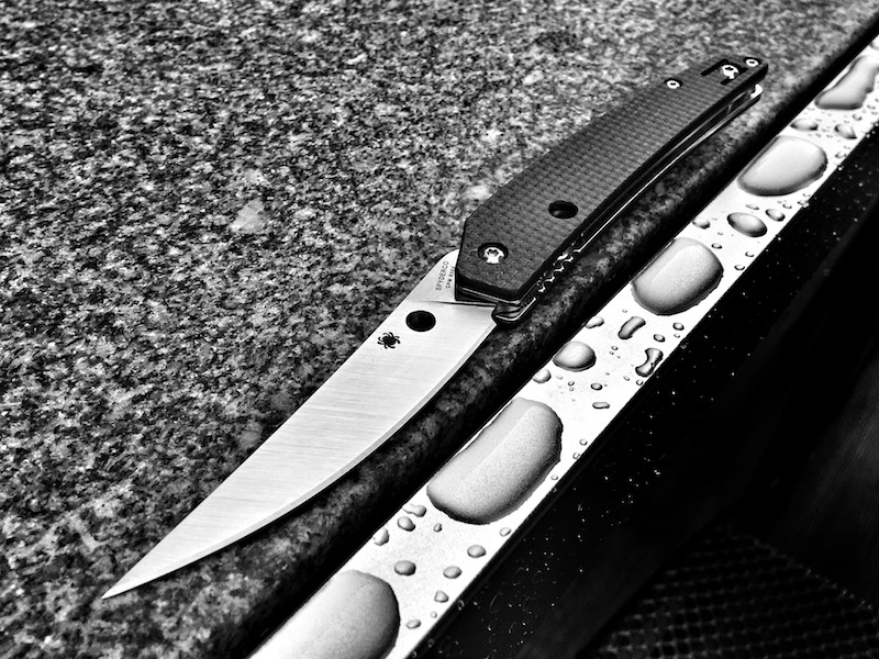

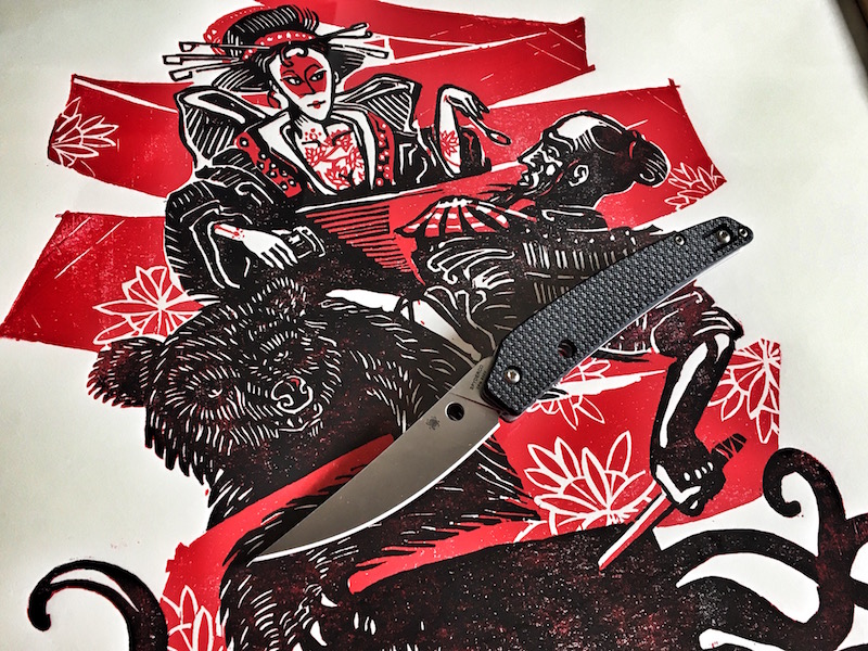

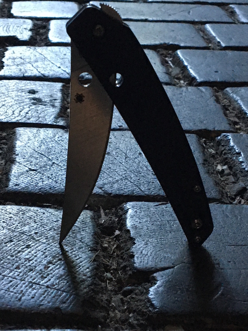

Hier eine kurze Vorstellung des Spyderco Ikuchi
Hersteller: Spyderco in Taychung, Taiwan
Design: Paul Alexander - er hat auch schon das Parata, das Ouroboros und das Sliverax für S'co gemacht.
Der Name des Messer kommt von einem mystischen japanischen Seemonster.
full
full
full
full

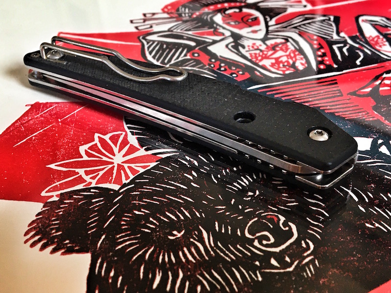

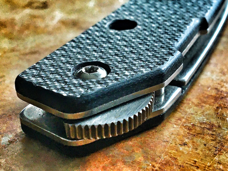

  • Schalenmaterial: G10 Schalen mit Peel-off CF-Schicht auf der Außenseite
  • Liner: 1,2 mm Stahl, rechts mit Löchern zur Gewichtsreduzierung

  • L/R umsetzbarer Drahtclip

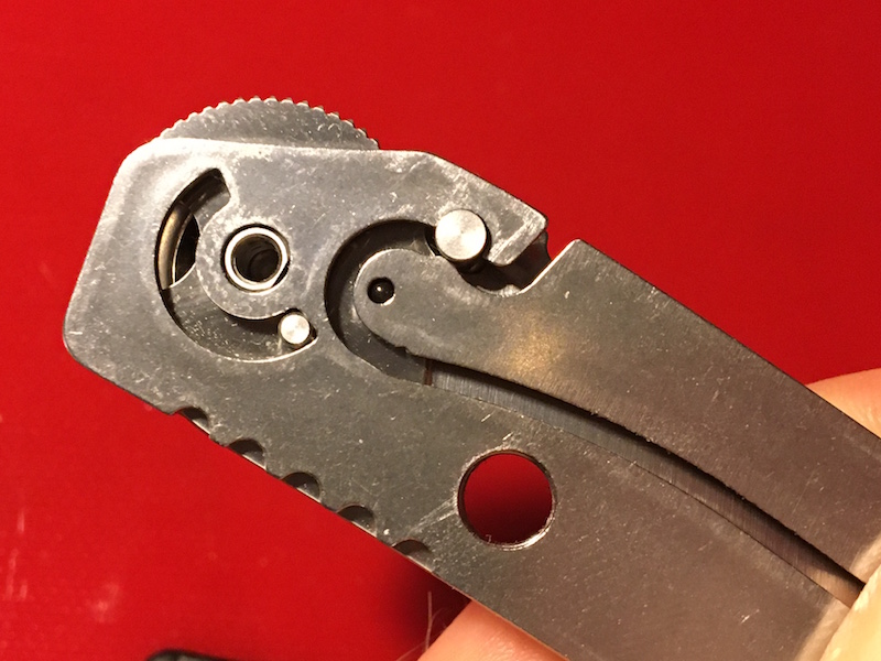

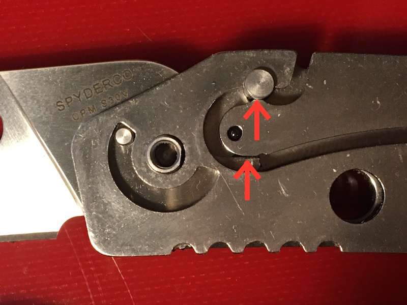

  • Zwei Stoppins: einer "fest" als Anschlag beim Schließen (3 mm), der andere "floating", in die Klinge gepresst (2 mm), übernimmt den Anschlag beim Öffnen (kein Anschlag beim Schließen). "Für'n Flipper falsch rum", könnte man meinen, aber bei der grazilen Klinge sollte das kein Problem sein
  • Freilaufende Hülse über der Achse (D-Shape), die den Durchmesser von 4 mm auf 5,5 mm erhöht - wahrscheinlich wg Gleichteileverwendung mit der Clipschraube
  • Verdrehsicherung der Achse über D-Shape, entsprechnede Gegenform aber nur im rechten Liner (also immer erst die Linke Schraube der Achse lösen)
  • recht kleine Bronze-Washer (außen 7 mm Durchmesser)

Was soll ich da sagen, außer vielen, vielen Dank mon très cher virgil. Das war nicht nur extrem prompt, sondern auch noch super ausführlich und informativ. Das Review hattest du doch bestimmt schon in der pipeline, oder? Allein solche Fotos zaubert man auch nicht mal so aus dem Hut.
Ich fand das Messer ja sowieeso schon sehr interessant, aber nun muss es her.

Die feste Stoppin ist natürlich nicht nur der Anschlag in der geschlossen Position, sondern dient vor allem als Gegenlager des Compression Lock - der Liner klemmt sich ja zwischen Pin und Klingenwurzel. :irre:
Man hätte sich auch einfach vorher informieren können .... z. B. hier Locking Mechanisms - Spyderco
Schönes Review eines außergewöhnlich stimmigen Messers.
Die fehlende kleine Rampe für den Detent kann man nacharbeiten - hab ich auch schon hier und da gemacht, weil sonst as Schließen unnötig hakelig wird.

Viel Kritik kriegen auch die laminierten Griffschalen ab. Ich verstehe das nicht. Mir gefallen sie optisch sehr gut und auch das Griffgefühl ist für mich besser als "nacktes" G10. Klar, man hätte auch, wie beim Kapara, volle Carbonschalen nehmen können, aber dann wäre die Preismarke noch höher gewesen. Sehe das halt nicht als Carbon an, sondern etwas anderes.
