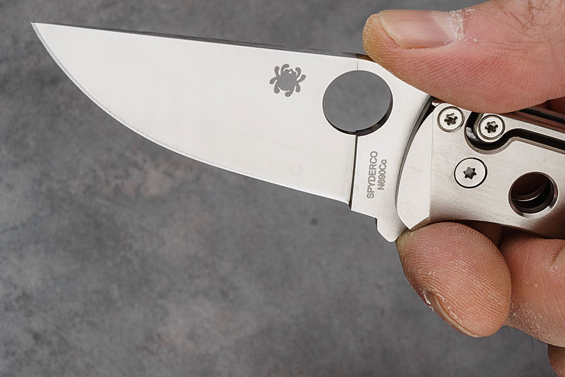

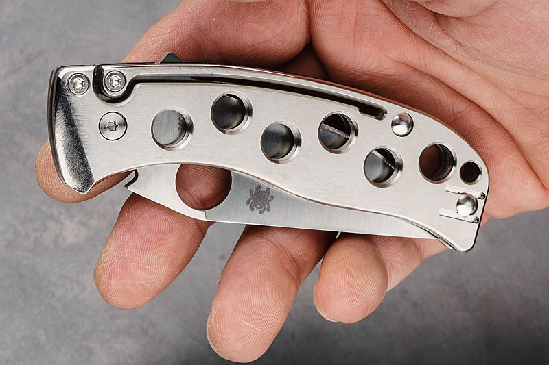

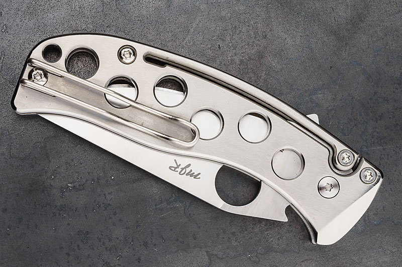

Eine Verriegelung hat das PITS nicht, war ja Absicht, damit es auch in den UK legal ist. Zwischen den aus den Platinen ausgeschnittenen Federn ist ein Röllchen, das in eine Mulde im Klingenfuß drückt. Erinnert ein bisserl an die Idee von Glen Klecker (http://www.messerforum.net/showthread.php?92694-Brian-Tighe-Nirk-Tighe), nur dass das Nirk Tighe verriegelt, das PITS nicht.

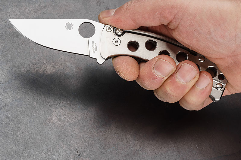

Damit die Klinge nicht zu leicht einklappt, hat das Spyderco ne ordentliche Federspannung. Funktioniert ziemlich gut. Das PITS lässt sich leicht genug öffnen und ich hab trotzdem das Gefühl, dass die Klinge fest genug gehalten wird und nicht zu leicht einklappt.
Außerdem kommt die Klinge beim Zuklappen nicht weit, so lange der Zeigefinger hinterm Guard liegt.
Grundsätzlich wird die Klinge zwar noch fester gehalten, wenn der Daumen über dem Röllchen liegt und nach unten auf die Klinge drückt.
Wenn *ich* das Dingens locker in der Hand halte, liegt mein Daumen aber deutlich vor dem Röllchen; recht viel Druck wirkt da nicht.
Ich sag mal so: Die Konstruktion macht aus einem Slipjoint keinen verriegelten Folder. Aber die Haltekraft ist recht knackig, gegen den Zeigefinger kann die Klinge auch nicht zuklappen und ausserdem merkt man wenn die Klinge aus dem Anschlag rutscht - bevor man die Schneide im Zeigefinger stecken hat ;)

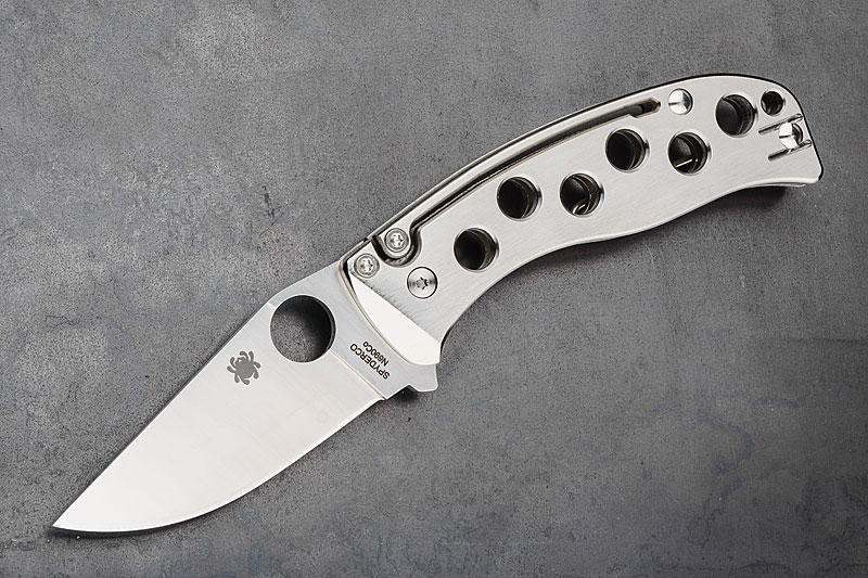

Verarbeitung ist einwandfrei, rattenscharf geschliffen, alles wunderbar. Grundsätzlich mag ich ja eher Messer mit möglichst viel Klinge im Griff. Das bietet das PITS nicht. Aber beim PITS und mir ists wie so oft mit Spyderco und mir. Erst gefällts mir nicht, dann trag ichs ne Weile und irgendwann gefällts mir dann doch, weils gut funktioniert :)
Die Schräge vorne am Griff sieht auch gut aus. Dass die Linie parallel zum Anschliff ist, ist nicht passiert, sondern Absicht ;)
Ich find das Spyderco PITS ziemlich cool. Sieht modern aus, Titan geht immer, N690 naja, passt schon. Das Messer liegt gut in der Hand, hat ne neue Mechanik und ist - nach meinem Wissen und aktuellen Stand - legal zu tragen.
Eine Sache muss ich trotzdem anmeckern: Nach dem Auspacken lief die Klinge nicht sauber und fühlte sich beim Öffnen kratzig an, auch wenn die Klinge sichtbar geölt wurde. Hilft nur nix, wenn das Messer vor dem Ölen nicht geputzt wird ;) Ich hab das PITS erst mit WD40 durchgespült, dann mit Bürste und Spüli gewaschen und schon fluppt das so, wie es soll. Das Waschen darf meinetwegen aber gerne der Hersteller machen.
Pitter

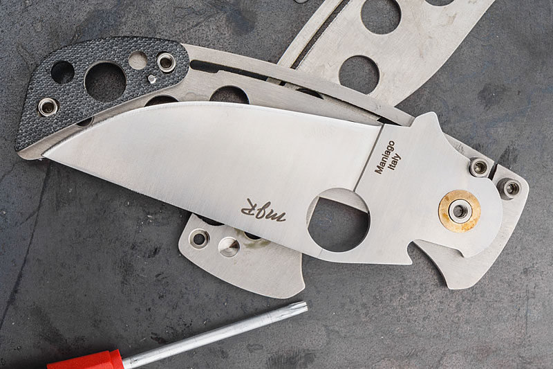

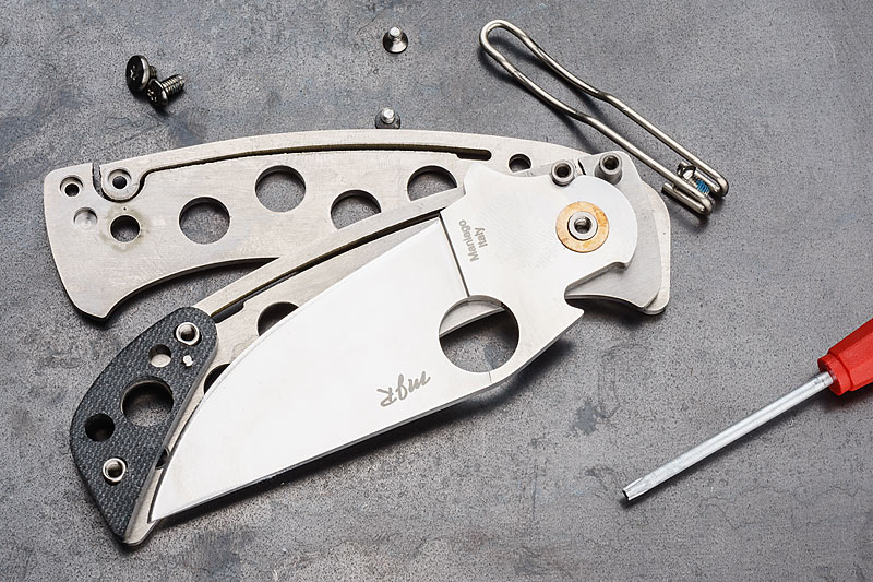

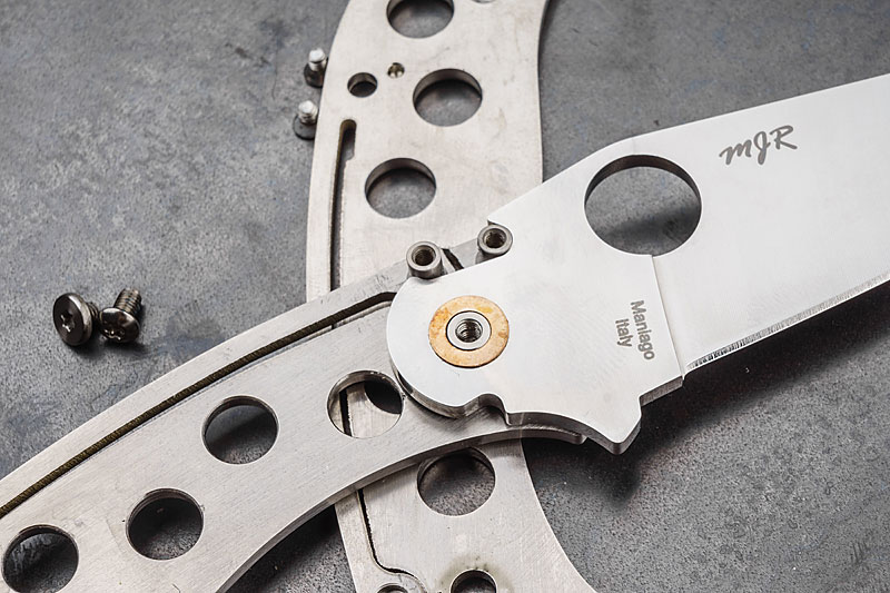

Edit :) Jetzt hat mir das "Innendrin" doch keine Ruhe gelassen. Also zerlegt:
Hier aufgeklappt. Vorne ein extra Stoppin. Die Rolle an der Feder ist nur zum Halten der Klinge.
Beim Schliessen, rutscht die Rolle über die flache Rampe hinten am Klingenfuß.
Und hier geschlossen. Die Feder drückt die Rolle in die Tasche, zieht die Klinge so in den Rahmen und hält sie fest.
Die Kontruktion des PITS ist auch im Detail sehr gut. Abstandshalter, Stoppin und die Rolle der Feder sitzen mit Presspassung in Taschen und sind beideitig verschraubt. Die Achse hat auf beiden Seiten einen Kragen und sitzt auf Passung im Rahmen. Auf der Rückseite ist der Achsbolzen als Verdrehsicherung abgeflacht (D-Profil).
Gefällt mir, baut sich zusammen wie ein Steckbausatz.

Im PITS stecken einige gute Ideen und die sind smart umgesetzt. Ein Mehr an gebrauchstüchtigen Sicherheitsaspekten in einem nicht verriegelnden Klappmesser geht schon fast gar nicht mehr.

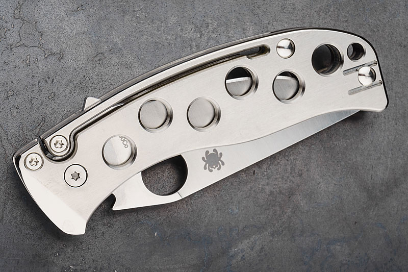

Einzig der durchlöcherte Griff wirkt auf mich etwas "blubbrig", unruhig, wie aufsteigende Köhlensäurebläschen. Wenn schon durchlöchert, dann würden mir optisch weniger präsente Löcher, die dem Schwung der ausgeschnittenen Feder parallel folgen, besser gefallen.
Kratziger Anfangseindruck beim Öffnen scheint öfters vorzukommen, das habe ich von anderen Stellen auch schon gehört.

Ansonsten ist es für mich in Bezug auf Spyderco leider wie fast immer, da sagt mir vieles sehr zu, das Äußere gefällt mir aber nicht, in diesem Fall der durchlöcherte Griff. Echt schade, aber vielleicht sollte ich es so machen wie Du, einfach anschaffen und erst danach verlieben. Soll ja zuweilen auch bei Messern funktionieren :steirer:

Die grundsätzliche Linie des Messers finde ich sehr gefällig. Aber in der Tatgehts mir wie euch - die Löcher stören das Erscheinungsbild. Unruhig, blubberig (danke, der Ausdruck passt!) Zumal die Fläche der Titanschalen schon durch reichlich Bohrungen und den Schlitz oben unterbrochen wird. Ein zweiter Schlitz, der die Linie des oberen irgendwie spiegelt, oder in der Art eines Schäkelöffners, das könnte ich mir hier besser vorstellen.
