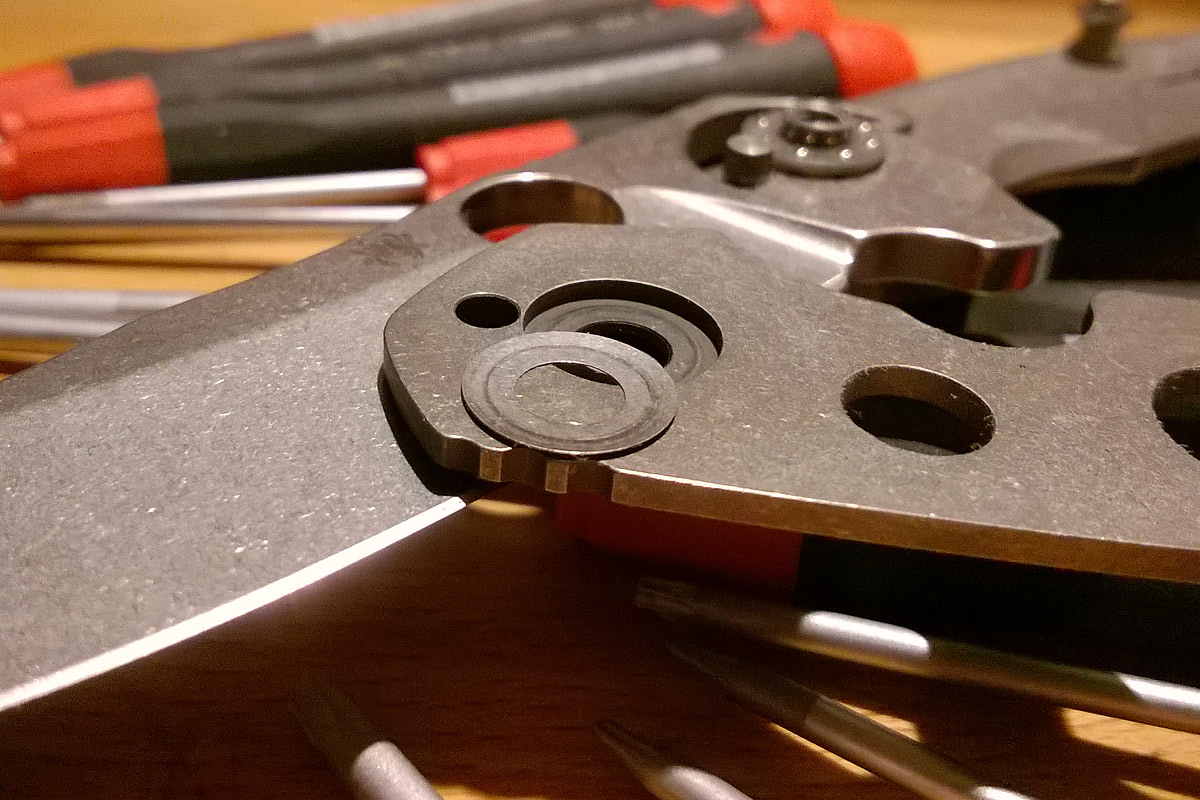

Spyderco Southard flippt nicht wirklich!
@ Keno
Die neue Griffschale passt perfekt, ganz sicher ohne verspannungen - was wäre also die vermutung hierzu?
Gruss
Siehe oben - ich tippe in erster Linie auf die Kugellagerkäfige.
Die Unterlegscheiben sahen bei meinem auch so aus, das flippte aber ausgezeichnet und mit 0 Klingenspiel. Soweit ich das erinnern kann(!), bewegten sich die Käfige aber in der Ausfräsung.
Problem bei den Griffschalen - schwer zu sagen aus der Ferne. Cuscadi baut ja grundsätzlich vernünftigen Kram. Tiefe der Bohrung für die Achse wäre mMn. die einzige Schwachstelle - die Platinen selber werden von der Schale nicht fixiert, sondern von den Spacern.
Gruss, Keno

@Excalibur
Danke, die Info kannte ich schon, hatte auch die Lager dahingehend untersucht, zumindest nichts eindeutiges entdeckt, dann aber doch gedreht, ohne dass eine wirkung spürbar gewesen wäre.
Ich denke, dass die scheiben plan sein sollten (sieht auf pitters bildern auch so aus), auch wenn einige berichten, dass ihr messer trotz suppenteller flippt. Interessant wäre zu wissen, ob die käfige sich eingebaut drehen lassen sollen, so hatte ich es zumindest in einem video gesehen. Auch wenn sich cougars erklärung logisch anhört, sollte doch der widerstand geringer sein, wenn sich käfig u. kugeln frei bewegen können? Vielleicht weiss das jemand sicher oder hat ein neues southard zum prüfen.
Gruss, Peter

Ähm, ich bein kein Papst und kein Maschinenbauer. Aber auch wenn bei nem Lager mit Käfig die Kugeln auf einer Seite weiter raus schauen sollen - was soll das für eine Relevanz haben. Das relevante Maß ist der Durchmesser der Kugeln, und der bleibt gleich, egal wie rum man das Lager montiert. IMO. Oder sitz ich gerade auf der Leitung.
Pitter
Ob sich die Käfige drehen, kann ich nicht sicher feststellen. Wozu. Entweder es bewegt sich sauber, oder nicht ;)
Neu sah meines so aus:
Heute - also vor fünf Minuten - siehts so aus. Sorry, Handy muss reichen, ich pack jetzt nicht die Kamera raus und mach Festbeleuchtung an ;)
Flippt wie neu. Man *kann* die Achsschraube zu fest anziehen. Gerade probiert. Da iss nix mit Bushing und so. Da muss man sich aber schon sehr deppert anstellen. Aber ok, es schrauben genug Leute, die nicht schrauben sollten.
Pitter

Ja und ja, sonst würde ich hier gar nichts schreiben.
Bei meinen Southard sind die Scheiben wie auf Pitters ersten Bild.
Beim heute angekommenen Mantra sind die wie auf dem Bild von Pepe.
Das flippt auch nicht annähernd so gut wie das Southard.
Egal ich dreh mir ein paar neue.
