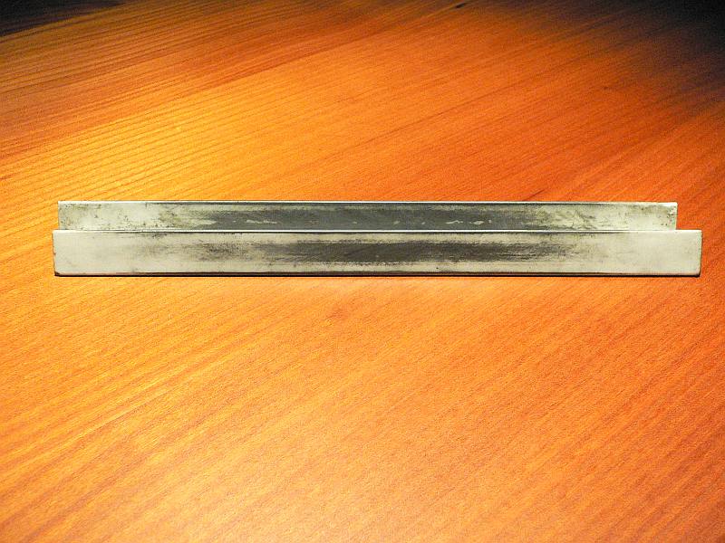

Hab sowohl den Sharpmaker als auch ein Set von Wassersteinen (250/1000/3000/8000). Der erste Nachteil des Sharpmakers ist die geringe Abtragsmenge. Ein richtig stumpfes Kuechenmesser damit zu schaerfen dauert ewig, von einem Messer mit kleinen Ausbruechen ganz zu schweigen. Die Klinge durchgaengig scharf zu kriegen ist unmoeglich. Und das Schaerfen ist weder richtig einfach, noch schnell.
Mit meinen Steinen bin ich genauso schnell oder sogar noch schneller, und das Ergebnis ist viel besser. Insgesamt m.E. keine Alternative zu Steinen.
