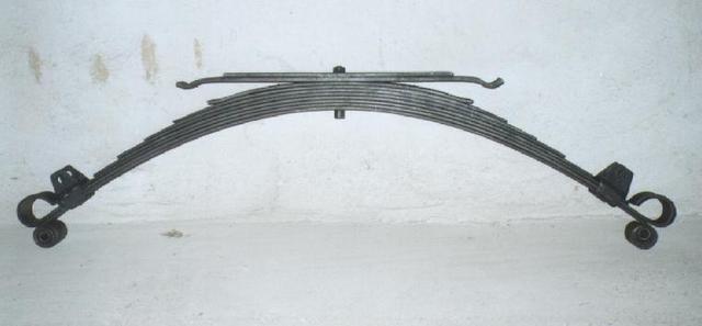

ansonsten frag nach Blattferdern die lassen sich relativ leicht verarbeiten, schau aber das du die Dünneren bekommst ca. 6 - 7mm ist gut.
Alles darüber ist als anfänger eine reine Qual!!!

P.S.: Blattfedern finde ich für grobe Messer gut, für feine, kleine nicht so . Bei Feilen sieht es genau andersherum aus. Feilen brauchen auch ein geübtes Händchen im Einsatz, da sie schon empfindlich sind. Für "Allrounder" wäre sowas wie c70, 1.2842 oder 1.2510 nicht schlecht, wenn es auf der NICHT-ROSTFREIEN Seite liegen darf. Das bedeutet feine geschlossenen Schneiden für hohe Schnittgüten. Diese Stähle sind alle nicht schwer zu bearbeiten, lassen sich relativ einfach härten.
Feilen und Blattfedern sind hart, müssen also vor der Verarbeitung weichgeglüht werden (ja, man kann sie auch hart schleifen, aber das Thema gabs schon in anderen threads und ich sag jetzt nur kurz: ich mache es nicht mehr), was Aufwand bedeutet und je nach Vorkenntnis die Sache schon bedeutend schwieriger macht.

jetzt noch ein schnürchen gespannt und einen schaft dran, dann hast du ein mörderarmbrust :glgl: :D
scarpej schrieb:
:lechz:
@schwarzbunt:
Das möcht ich sehen, wie Du das Teil dann spannst :D :p
Das war das erst beste Bild, das ich gefunden hab. Die anderen hätten nur den TÜV auf den Plan gerufen :haemisch:
