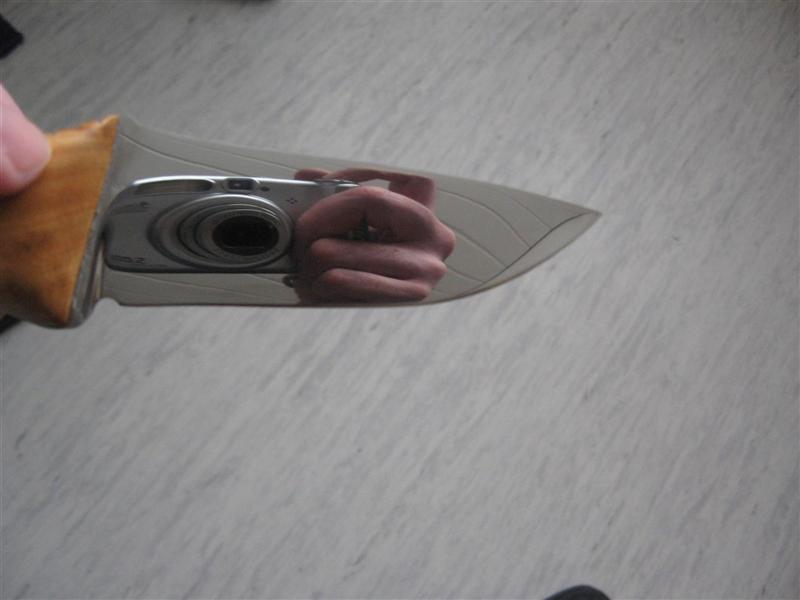

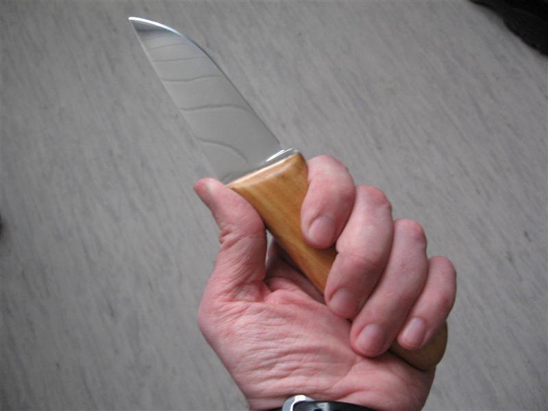

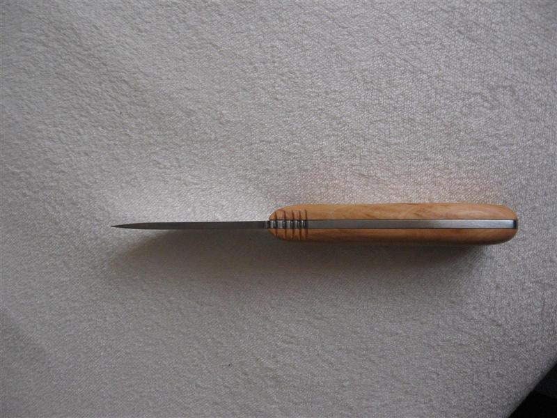

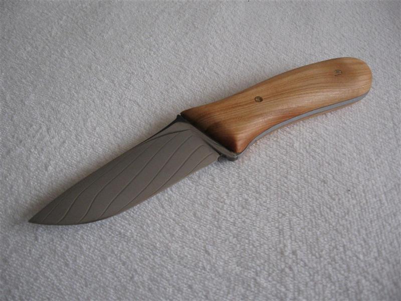

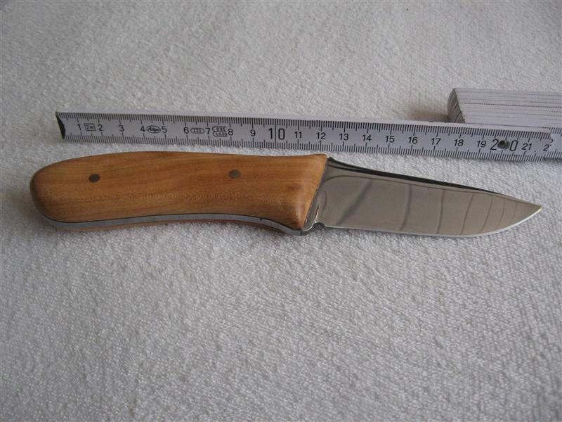

So, mittlerweile ist das Messer aus RWL34 fertig.
Klinge spiegelpoliert (hatte ich eigentlich nicht vor, aber beim Schleifpapier hatte ich die ganz feinen Körnungen auch am Anfang mitgekauft, da ist es halt so geworden :staun: :steirer: )
Griff ist aus einem 2-3 Jahre gelagerten Stück Obstbaum (hier weiss ich nix genaueres, war ein Holzscheit aus der Brennholzkiste meines Onkels, das mir sofort gefallen hat als ich es da sah...:super: )
Mir gefällt es super, ich bin voll zufrieden mit meinem Erstlingswerk. Jetzt muss ich mir nur noch ne Scheide machen / machen lassen.

.....mittlerweile ist das Messer aus RWL34 fertig.....ich bin voll zufrieden mit meinem Erstlingswerk. Jetzt muss ich mir nur noch eine Scheide machen/machen lassen......
Glückwunsch, das ist doch ein schönes Messer geworden! Wer so ein Erstlingswerk hinkriegt, kann bestimmt auch eine adäquate Scheide dafür selbst machen! Hier im Forum gibt es viele informative Hilfen dazu!

Da kann ich mich Sanjuro nur anschließen.
Für´s Erste ist das wirklich sehr gelungen.
Viel Spaß mit dem Virus und ich bin gespannt
auf die nächsten Messer.
