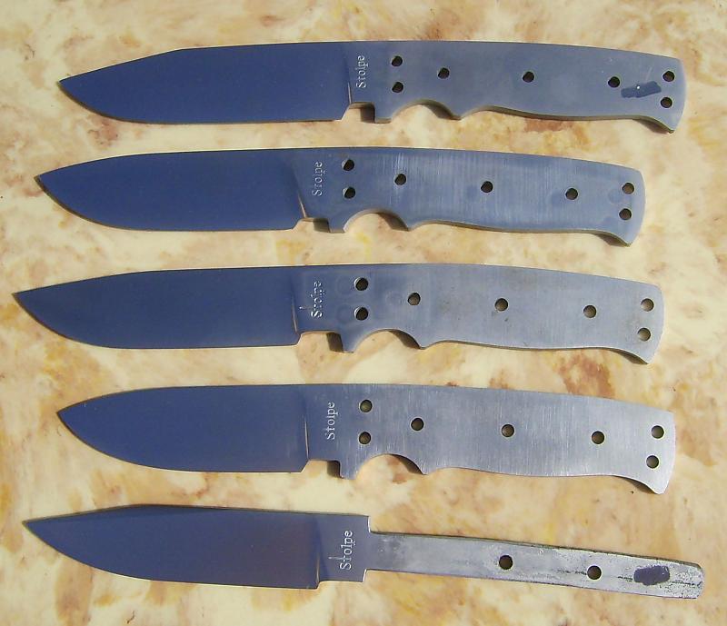

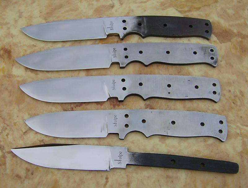

So die Klingen sind von der Härterei zurück!
Ich bin sehr zufrieden mit dem Ergebnis. Unten sind 2 Bilder, einmal vor dem Härten und einmal nach dem Härten. Man braucht sie fast nicht mehr nachpolieren. Auch die Messer für unsere Blechscheren (um die es ja eigentlich ging) sind zur vollsten Zufriedenheit gehärtet worden. Insgesamt waren das 10kg Härtematerial für ca. 40,- € netto.
Freitag abgegeben und Dienstag früh abgeholt.:super:
