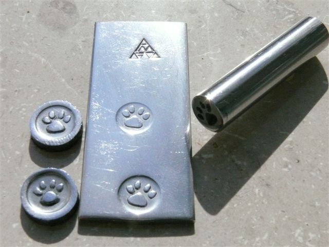

es geht auch in Stahl.
Also auf dem Bild von links nach rechts ist Stahl (Wald- und Wiesen- Baustahl, Edelstahl wahrscheinlich V2A kann aber auch V4A sein und dann der Silberstahl als Stempel) Ich habe ihn mit einer Presse gedrückt oben 6 Tonnen unten auf den Bild dann 7 Tonnen im Vergleich dazu meine Schmiedemarke von Hopbach (da mein Muster zu kompliziert für Eigenbau) in 4 Tonnen.
Servus
Manfred
