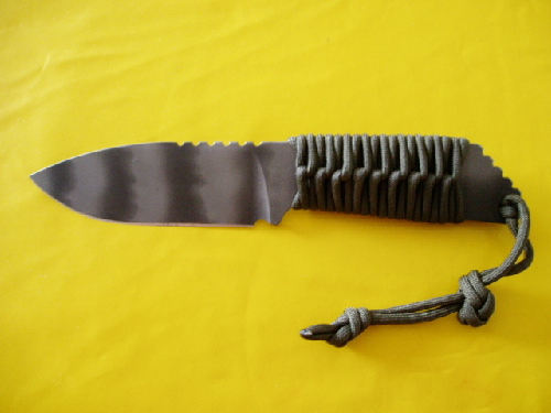

Ich bin mit meinem MFS sehr zufrieden.
10cm Klingenlänge, Flachschliff und immernoch stabiel genug.
