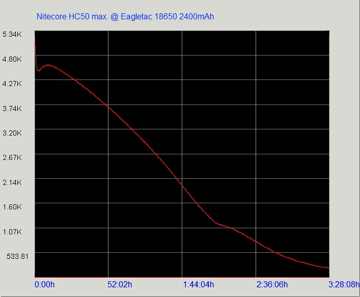

Hab heute mal beim Lampentroll angefragt und dabei die HC50 erwähnt. Er ist nicht von ihr überzeugt … hmmm. :confused:
Ich auch nicht.
Die Regelung ist unterirdisch:
eXesor wird allerdings im thread zur Lampe nochwas dazu schreiben, denke ich.
