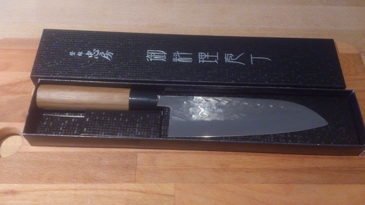

Ich habe nun, nach einer Foto Anfrage an Selected Knives per Mail, ein paar Fotos von dem Takeda Funayuki bekommen, welches bei Selected Knives lagernd ist.
Ich würde mich freuen, wenn mir jemand sagen könnte, ob die Geometrie bei dem Messer passt.
http://imgur.com/a/gnWhy
Danke im voraus. :)
Moin,
leider fehlt eine Kehlaufnahme, die eine klare Beurteilung an dieser Stelle erlauben würde. Anhand der Bilder kann man IMHO nicht viel erkennen sorry...
Gruß, Gabriel
Super Service - ja; super Geometrie - nein! Das Foto vom Kehl ist nicht weit davon entfernt, eine Beleidigung für das Auge des Freundes schneidfreudiger Klingengeometrien zu sein. Ich würde sagen: ab in die Tonne mit dem Ding!
