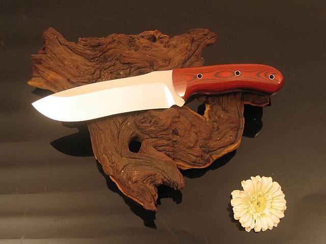

@Björns
Wie gefällt dir dieses aus 2552.Das Messer hätte ich am liebsten nicht mehr aus der Hand gelegt.
300mm Gesamtlänge
160mm Klinge
5mm Klingenstärke
Micartagriff
Gruß William
