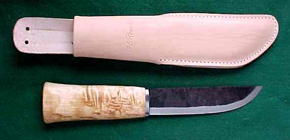

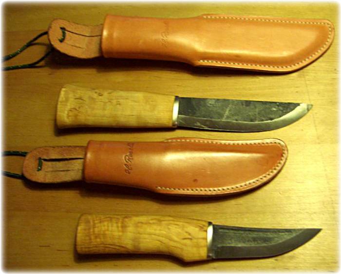

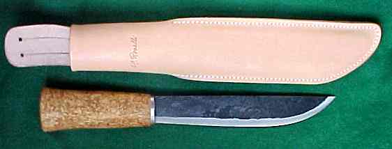

Hi,
ich möchte mich da "Surfer" anschliessen - hab selber ein Small Leuku von Roselli und es erledigt auch alle groben Arbeiten zu meiner vollsten Zufriedenheit.
Zudem ist es noch recht ansehnlich und kein "Wandererschreck".
Gruß, Richard

Über die Anschaffung eines Leukus, habe ich auch schon nachgedacht. Die Messer dieser Bauart, die ich bis jetzt gesehen habe, hatten leider selten eine Parlierstange. Die Griffe gehen oft einfach ohne „Vorwarnung“ in die Klinge über.
Was ich bei diesen Messen auch immer nicht verstanden habe, war dass sie meist keinen Flacherl hatten.
Gibt es unter den Leukus, Messer die diese Eigenschaften aufweisen? ... oder das irgendwie kompensieren?
Nein, liegt daran das diese Messer in der Tundra (Lappland) ihren
Ursprung haben. Es ist einfach besser bei extremer Kälte nicht mit
dem Stahl in Berührung zu kommen, weil man sonst "festklebt"
Die Feuchtigkeit der Haut gefriert an dem kalten Stahl sofort fest.
Sowas kann ganz schön schmerzhaft sein. :D :irre:
Der zweite Grund ist einfach Tradition. Früher mußte am teuren Stahl
gespart werden, heute wohl eher nicht mehr.
Du mußt dir bei den hochwertigen Leuku aber keine sorgen machen,
dass das nicht hält. Die Steckangeln sitzen bombenfest.
Weshalb ich nicht so auf die Teile stehe, ist der für meine Bedürfnisse,
zu steile Anschliff.
Die Teile werden nur im unteren Bereich (5 bis7 mm) angeschliffen, ohne Sekundärschneide.
Da ist der Schneidwinkel recht steil, obwohl
die Klingen im allgemeinen etwa 3mm Stärke haben.
Bei den Roselli meine ich mich zu erinnern, dass das Große (beim kleinen weiß ich´s nich)
4mm Klingenstärke hat.
