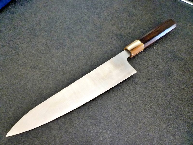

das scheint mir klug überlegt. 260,-Euro für ein 240er SIH ist sicher akzeptabel, wenn man in so manche Shop's schaut. ;) Nächstes Wochenende treffe ich einen Sammler, der die ( zumindest öffentlich genannte und gezeigte ) größte Sammlung an Manufaktur-Japanern hat, die mir bekannt ist. Ashi, Konosuke, Yusuke, SIH und Tadatsuna INOX sind da dabei. Darunter ein besonderes SIH mit Ebenholzgriff und Cremezwinge. Ich werde einige Bilder von der "Luxus" SIH-Variante machen und die Verarbeitungsqualität mit allen anderen vergleichen und dann hier zeigen.

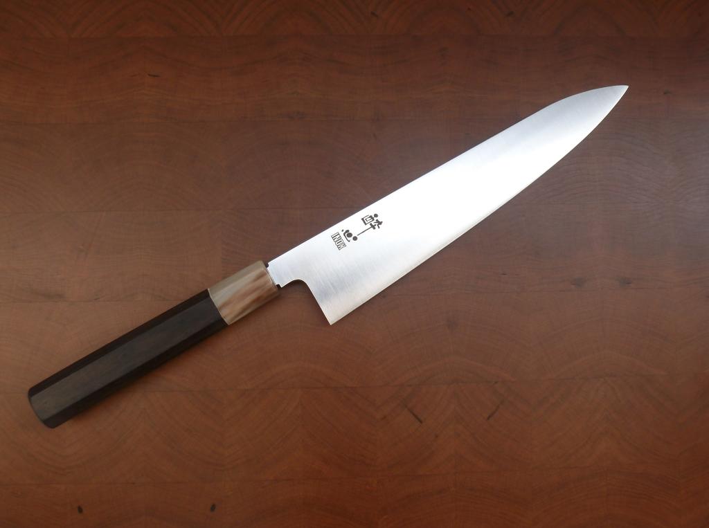

Solo schaut das so aus: ( Das Bild ist vom Besitzer und der hat sicher nichts dagegen, dass ich es verwende )
Der Preis dafür ist allerdings jenseits von gut und böse, dennoch ein traumhaftes Serienmesser in Top Qualität. Tatsuya Aoki von Suisin hat die Klinge nach Anfrage selbst ausgewählt. Es gibt sie also, die besonders sorgfältigen Exemplare, wenn auch anscheinend nur handverlesen. ;)
Gruß, güNef

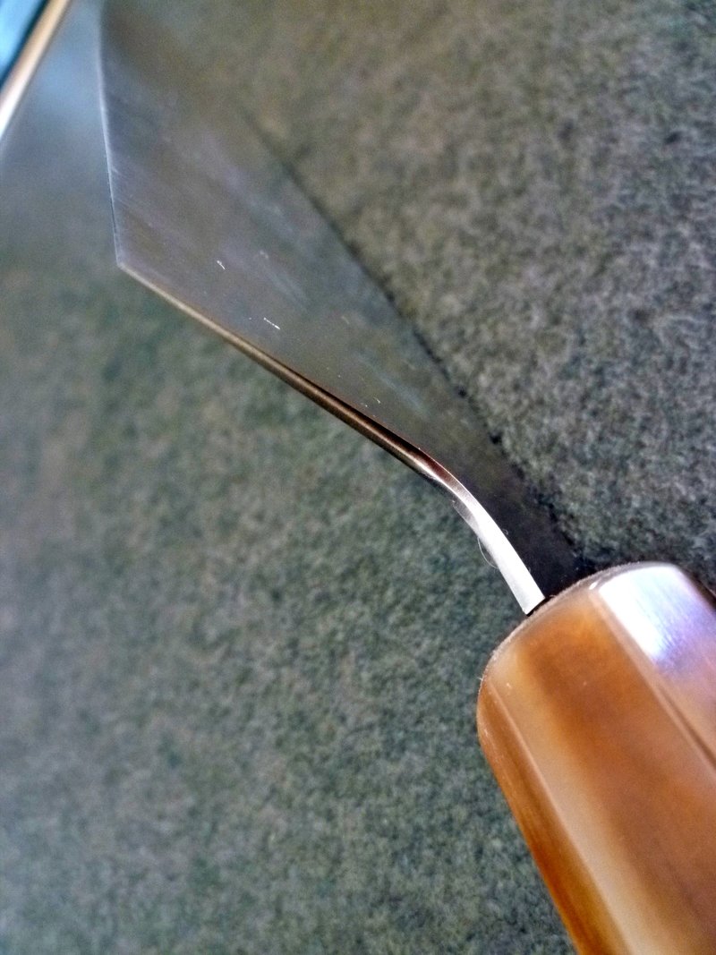

Bin schon gespannt auf deine Ergebnisse günef. Untersuche das Messer bitte penibel auf gleichmäßigen Schliff (sollte es noch im Originalzustand sein) und Geradheit der Klinge. Ich habe gestern nochmal ein paar meiner Messer auf die Geradheit überprüft. Dabei ist aufgefallen, dass einige doch krummer sind, als es auf den ersten Blick scheint. Ich habe es überprüft, indem ich die Klingen mit jeder Seite auf eine plan gefräste Wasserwaage gelegt habe. Beim SIH vom Japan Messer Shop stand dann auf der einen Seite die Spitze deutlich weg. Habe ich es anders rum aufgelegt, lag die Spitze auf, dafür war in der Mitte ein leichter Hohlbogen. Konnte es kaum glauben.
Ich achte jetzt beim Messerkauf penibelst auf eine gerade Klinge. Man kann ja viel korrigieren, einen schlechten Schliff, ein unsauberes Finish. Aber eine krumme Klinge, das kann man vergessen.

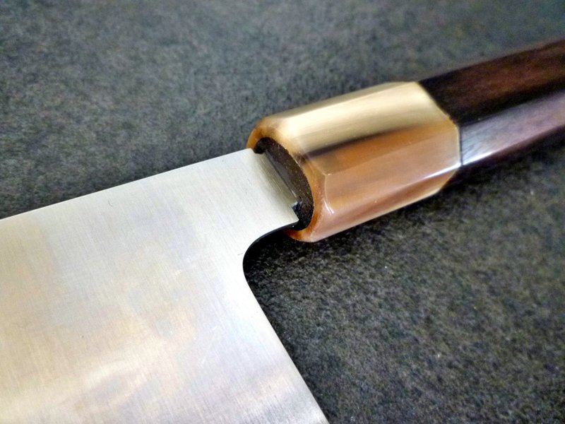

Das Kehlfoto hab ich noch gar nicht gesehen. Trotz Unschärfe kann man erkennen, dass das Dickenverhältnis (Schneide/Rücken) etwa 1:4 beträgt. Bei 2,2mm wären das 0,55 mm. Also nicht so toll. Im Moment halt leider noch kein Messer, das man einfach ohne Vorbehalt empfehlen könnte aber zum Pimpen m.E. schon geeignet.

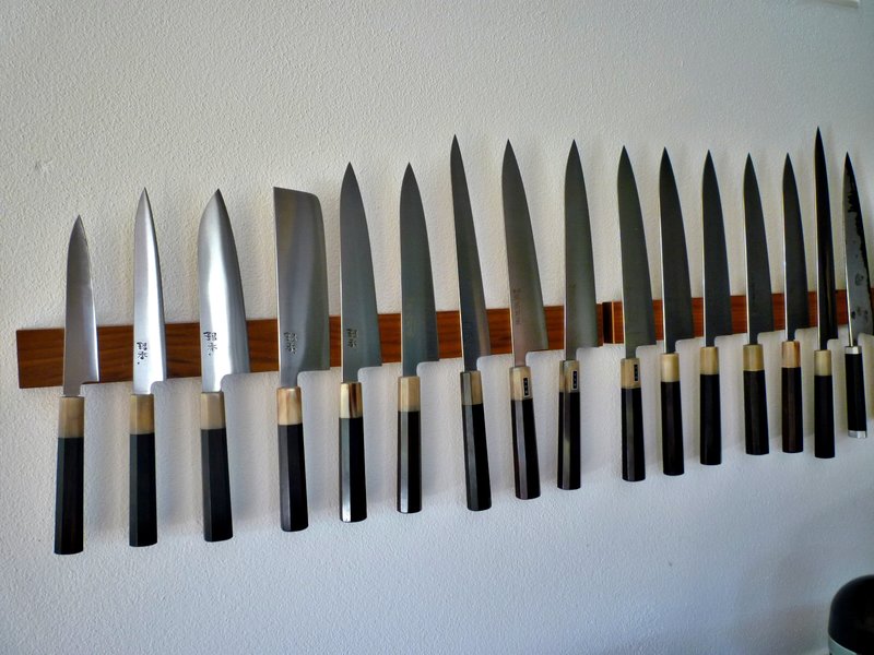

so, wie angesagt war ich am Samstag bei einem Wa-Lasersammler zu Gast in Verbindung mir einem kleinen Treffen gleichgesinnter und wir haben ein paar Stunden Messerschwätzchen gehalten, Messer verglichen und ne Menge an Möhren und allerlei Gemüse zerkleinert. ;)

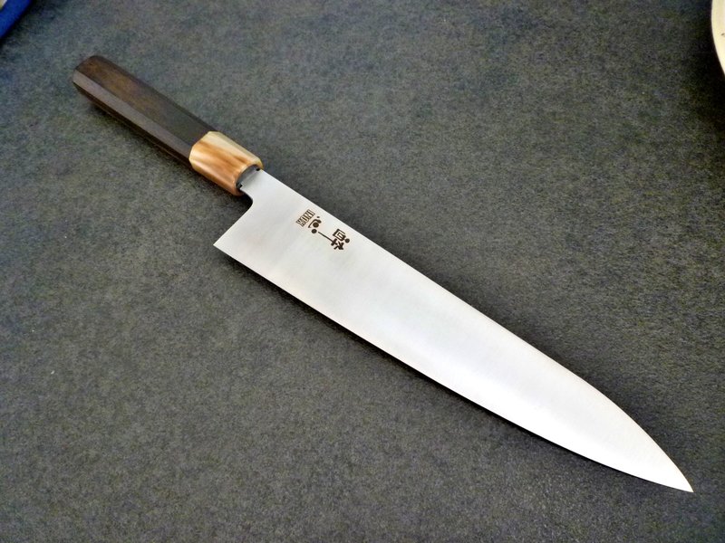

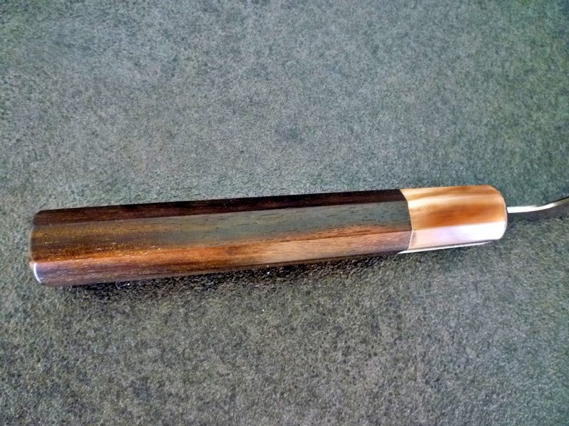

Ich hab mir das SIH genau angeschaut, der einzige Kritikpunkt wäre der spürbare Übergang zwischen Horn und Holz, hier hätte man noch präziser arbeiten können, ansonsten ein Traummesser in jeder Hinsicht. Preislich liegt das aber deutlich über 500,- Euro mit allen Nebengeräuschen.
Zuerst die Sammlung:
Wie schon gesagt, eine andere Sammlung in diesem Umfang ist mir nicht bekannt.
Hier das wunderbare SIH mit Cremezwinge und toll gemasertem Ebenholz:

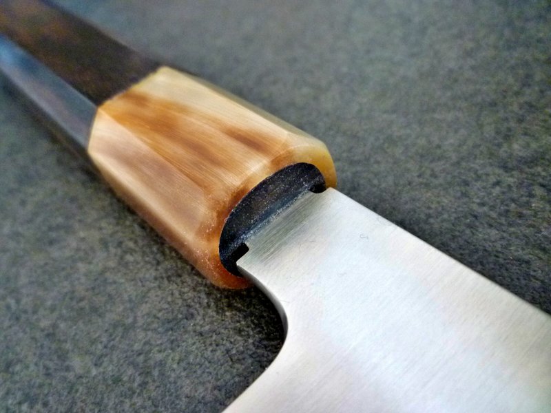

Die Erleinpassung ist für japanische Verhältnisse exzellent, schön auch die Machi:
Eine traumhafte Kombination:
Alle Kanten poliert, gebrochen und gerundet und ein schön leichter Schnitt komplettieren dieses wunderbare japanische Manufakturmesser.

Und was genau hängt nun alles von links nach rechts an der Leiste? :excitement:

5 x Ashi ( 2 x Petty, 1 x Santoku, 1 x Nakiri, 1x Gyuto ) 3 oder 4 x Yusuke in allen Varianten ( extra thin, extra flat, extra harden ) einige Konosuke, 1 x SIH und 1 x Tadatsuna INOX als absoluter Exote.
Gruß, güNef
Beeindruckend, wirklich beeindruckend. Da bleibt einem die Spucke weg. Danke fürs Zeigen!
Das SIH sieht toll verarbeitet aus. Nur sieht der Kehl relativ dick aus, wobei ich vermute, dass das Foto täuscht?
