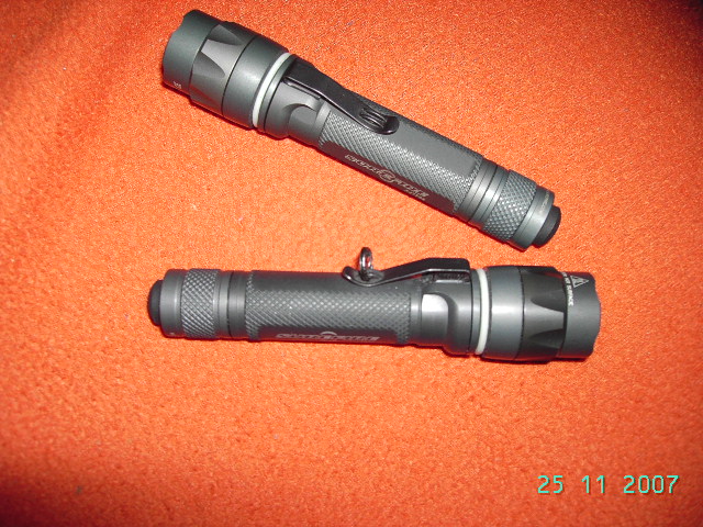

An den SerNr ist es m.E. recht schwer festzumachen, eher an den Bodyformen: Von den alten flatside bodies dürfte kaum eine eine W-Bin haben, wenn du relativ sicher sein willst, such die 3-round-side bodies (klingt ja irgendwie mystisch :steirer:).
Ich kann heute Abend mal ein Vergleichsbild einstellen.
Jens

Wie versprochen die Bilder, leider nur mit Blitz, aber der Bodyunterschied kommt m.E. rüber, nochmal zu den SerNr: Es dürften schon die Extreme sein 753 <-> 35853 :D.
Oben alt, mit flachen Einfräsungen, unten neu mit Abgerundeten.
Im Beamshot kommt der Untwerschied leider nicht rüber, man sieht nur ein bißchen in der Korona.
Links L4/ alt - rechts L4/ neu.
Ich war zu faul das Stativ aufzubauen und meine kleine Buckelkamera ist damit leider auch etwas überfordert :staun:.

Ist denn bei dem neueren Modell die Fläche,
an welcher der Clip anliegt, auch gerundet?
Kann man auf dem Foto leider schlecht erkennen.
Hast Du in dem Einstich im Kopf, oberhalb des Clips,
einen GID-Runddichtring montiert?
