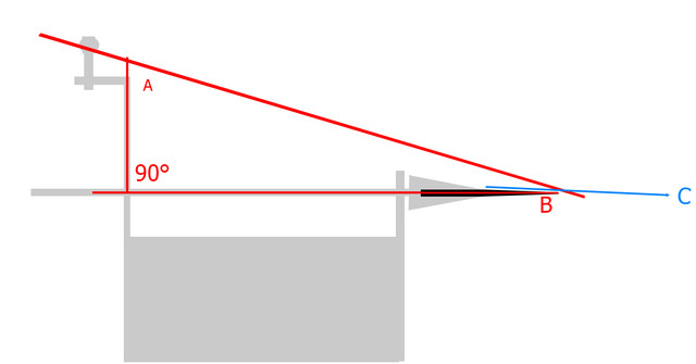

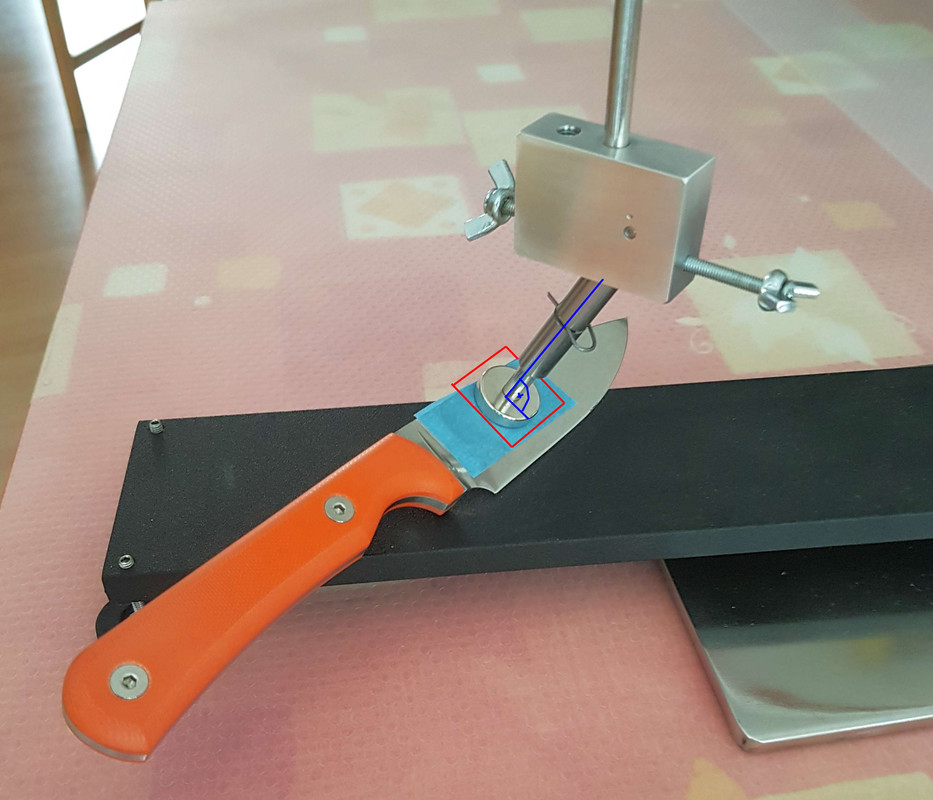

Nur Bogdan, Nowi, Messerguide Wing, Nachbauten dazu usw. eben Messerführung, die nach dem Prinzip einer senkrecht durch die Klingenebene (rot) laufende Drehachse (blau) arbeiten, siehe Bild, haben dieses Problem prinzipbedingt nicht, zumindest nicht, wenn mit einer Klemme gearbeitet wird, oder wenn die Magnethalterung auf dem nicht schrägen Teil der Klinge platziert wird.
Im Foto ist der Magnethalter auf dem schrägen Teil der Klinge platziert, aber auch hier ist die Abweichung überschaubar gering und wenn man den Magneten immer an die gleiche Stelle platziert, auch reproduzierbar gleich.
Bei anderen Systemen, wie EdgePro Systeme und Schleifsystemen, die auf dem gleichen Prinzip, wie der EdgePro basieren z.B. Lansky, Wicked Edge, TSProf und Ermak 10 kann die Winkelabweichung minimiert werden, in dem die optimale Einspannposition gefunden wird oder beim EdgePro, den Klonen davon und beim Bodgdan EP dadurch, dass die Position der Klinge immer so angepasst wird, dass der Schleifstein quer zur Drehachse waagerecht ist.

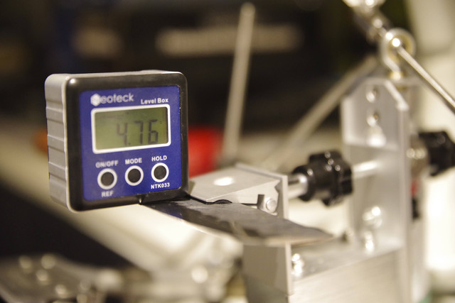

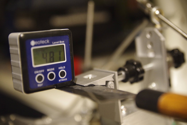

Habe mir jetzt mal dieses Teil angesehen, dabei interessiert mich primär die Klemme von dem Gerät, die man über eine große Rändelschraube im Winkel fein einstellen kann und sie ist drehbar.
Bin mit der Drehklemme tatsächlich recht zufrieden, die Abweichungen sind erstaunlich gering, habe hier nach dem Drehen den Klingenwinkel (vom Klingenrücken aus gesehen) direkt vor der Fase gemessen:
eingespannt mit 4,76°
und umgedreht mit 4,81°
Diese Ausführung mit 0,05° Abweichung ist für mich mehr als prefekt was die Drehklemme betrifft. Allerdings habe ich bei dem Teil direkt zwei M2 Schrauben durch zwei M4 Madenschrauben ersetzt, denn diese Schrauben begrenzen den Klemmenanschlag und damit kann man das Gerät einmalig deutlich exakter ausrichten.
Für 40 Euro finde ich das Ergebnis erstaunlich gut - ob die Drehklemme nun für große Messer ausreicht muss jeder für sich befinden, denke es gibt einige sehr erfahrene Schleifkundige, die die Klemme aus diversen Gründen infrage stellen, für mich reicht das Teil gut aus. Diese Klemme ist innen dünn gummiert und die Klemmung ist über den mitgelieferten "Ikea-Inbus-Schlüssel" gut fest und man kann mit der Schraube auch echt fest anziehen, hier klemmt ein 17cm Nakiri Hackmesser in der Klemme.
Mein Fazit: Günstig und gut - die Radiusdiskussion gab es ja schon mehrfach - für den perfekten Schleifradius vom Kehl zur Spitze braucht es ja ganz andere Geräte, aber das Teil hier kann man ja "radiustechnisch" mit Edge, Lansky und Co gleichsetzen und die Drehklemme ist bei einfachem Einklemmen und ohne die Klinge in der Klemme auszurichten deutlich exakter als beim Drehklemmen-Ruixin.

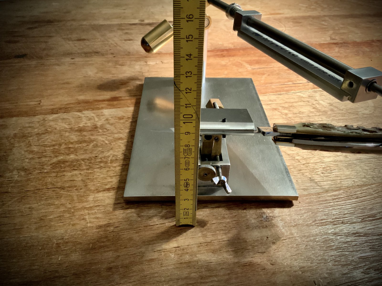

Sorry, ob die Klinge mittig sitzt, misst man nicht mit Bevelbox halb auf der Flanke, der bei Deinem Model auch nicht plan ist.
Ebener Bezugspunkt und mit Lineal an der Fase messen, dann drehen und wieder messen, dann hast du die Fase und nicht den Flankenverlauf.
grüsse, pebe
Das ist für mich primär nicht relevant, ich habe den Klingenwinkel vor und nach der Drehung gemessen und das Ergebnis ist der Winkel, der sich 0,05° verändert in der Geometrie zum Schleifstein. Das habe ich nach dem schmiederauhem Hackmesser auch mit dem Wüsthof Santoku und zuletzt mit einem Stück Blech ausprobiert und die Winkelabweichung ist immer 0,05° bis 0,09° gewesen, also noch unpräzise, jedoch für mich völlig ausreichend.
Zum Tisch gemessen mit einem Zollstock habe ich keinen ablesbaren Unterschied, drücke ich das Zollstockholz auf die Klinge liegt die Kerbe nach der Drehung exakt wieder an der Fase, habe ich grade mal getestet.

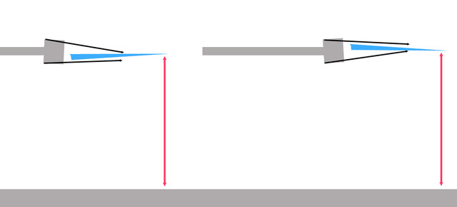

Bitte nicht falsch verstehen, ich kenne Deine Abneigung zu solchen Billig-Drehklemmen-Schärfgeräten - und grade deswegen, weil eben diese billigen Teile ja vermutlich nicht so gut verarbeitet sind, wie diese >300 Euro-Präzisions-Teile, interessiert es mich bei einer Drehklemme eines Budget-Gerätes tatsächlich relativ wenig wie weit die Fase vom Tisch entfernt ist, allein schon deswegen nicht, weil schon eine marginal schief geklemmte Klinge bei einer minimal verzogenen oder unpräzisen Drehklemme nach der Drehung den identischen Abstand zum Tisch haben kann an der Fase, jedoch bei völlig unterschiedlichen "Flankenwinkeln"
Hier mal ein Beispiel, damit man es nachvollziehen kann, was ich meine, blau sind die Klingen, grau und schwarz sind die verzogenen oder krummen Klemmen der Billgteile :
Mir ist völlig bewusst, dass es bei besseren Geräten vermutlich nicht so passieren kann, aber ich bewege mich halt auf DIY und Budget Ebene (siehe Threadtitel "ca. 100 Euro")
Hier mal die grafische Darstellung, worum es mir geht - perfekt geklemmte und zentrierte Klinge zum 90° Winkel, exakt errechneter und ausgemessener Winkel A und B und nur 0,05° Abweichung bei der Drehung - dabei ist Winkel C (blau) nur zur Kontrolle der Winkelabweichung nötig - bei ungleichen Flanken unregelmäßig gearbeiteter Messer hätte ich dann eine Fase, die auf beiden Seiten gleich breit ist - aber mal ehrlich - wie marginal ist das im Ergebnis?:
Das ist deutlich genauer als bei dem Ruixin-Drehklemmen-Teil - deswegen ist mein Fazit zu dem jetzigen Teil für 40 Euro so posititv.
