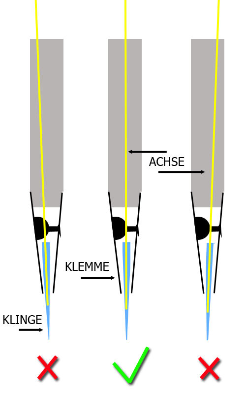

Je größer der Klammer-Auflage-Kontaktbereich zwischen Klemmenauflage und Messer ist, um so weniger kann die Klemme beim festziehen der Schraube das zur einen Seite verziehen (dezentrieren) der gesamten Klinge durch Verrutschen noch ausgleichen. Soll heißen das Messer wird zu einer der beiden Seiten der Klammer gezogen.
Sind die Flügel der Klammer länger und aus flachem, biegsamen Metall wird versucht diesen Effekt zu reduzieren (die großen Klemmen der TSProf, Hapsone, ...)
Auch hier besteht aber das Problem, das die Mittelachse der Klinge nicht mehr exakt mittig zu der Mittelachse der Fixpunkte der Klemme liegt, sondern leicht parallel daneben.
Eine Lösung wäre mehrere Klammern zu nutzen, die im Neutralzustand, ungespannt, genau soviel Freifläche lassen, das die Klinge gerade eben so rein passt, ohne die Klammer sehr anziehen zu müssen. Oder mit Einlagen einseitig klemmen, oder oder oder ...
Anbei noch mal modelhaft visualisiert worüber ich schreibe ...

Es kann auch am Einspannen liegen, die klemme spannt ja nur vorne an der Kante. Bei mir ist die Abweichung maximal 0,1 Grad, allerdings spanne ich mit Backpapier (wegen der Bruteforce-Klingen und um Kratzer zu vermeiden) und - was ganz wichtig ist - nur sehr locker, dann richte ich die Klinge aus und spanne dann fest.
Mal als Beispiel:
Wenn ich jetzt irgendein Messer einspanne, dann messe ich den Winkel (Klingenwinkel) auf beiden Seiten, habe ich 2° Unterschied richte ich die Klinge auf einer Seite um 1° nach und schraube etwas fester, dann drehe ich die Klemme und messe nach, korrigiere evtl. noch marginal und dann schraube ich das fest.
Meine Messer haben teilweise schmiederohe Kligen, es macht für mich keinen Sinn, wenn eine Klemme beidseitig Plan ausgearbeitet ist, dann würden rohe Klingen nicht zentrierbar sein.
Alternativ nutze ich von Zeit zu Zeit und je nach Messer auch unterschiedliche Kabelbinder als Unterlegkeile um Winkel auszugleichen.
Eine Abweichung von weniger als einem Grad beim Schleifen stört mich allerdings auch nicht sonderlich.
Ich denke, es liegt immer am Einspannen.
