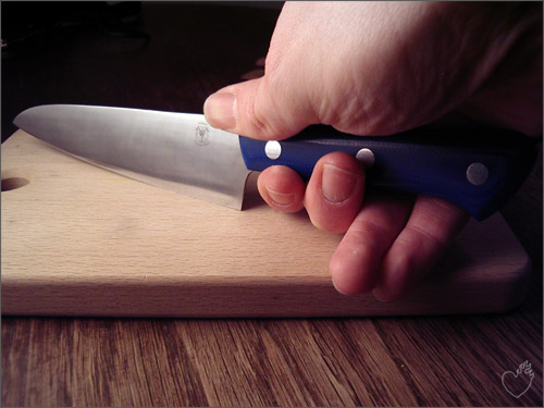

die berichte, fotos und vor allem das messer finde ich klasse.
bei der klingen würde mich interessieren:
- klingenhöhe und ob durchschnittshände darunter platz haben wenn die hand noch auf dem brett ist?
- handelt es sich um einen flachschliff und auf welche dicke wurde ausgeschliffen?
- welche härte hat die klinge, wurde tiefgekühlt und ist der werkstoff empfindlich hinsichtlich RA wenn nicht tiefgekühlt wird?
@karlzeitler,
die hand passt da gut drunter, wenns nicht gerade klodeckelhände sind :glgl:
stahl wurde tiefgeküht- ra ( ich nehme an rostanfällgikeit? ) ist gleich null.
schliff ist flach(ganzleicht ballig) von 2mm klingenrücken auf ca. 0,1mm

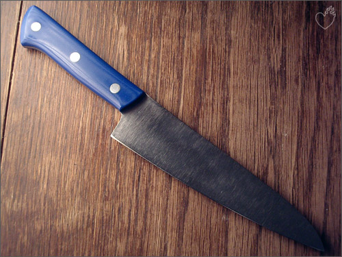

Hier also nun auch meine Eindrücke und Gedanken zu diesem Messer:
Nach dem Auspacken waren das meine ersten Gedanken in chronologischer Reihenfolge:
  1. Wow - das ist wirklich eine dünne Klinge.
  2. Man - ist das leicht.
  3. (Nach dem Rasurtest) Wow - ist das scharf.
Zu 1.: Das Messer hat eine Gesamtlänge von ca. 26 cm und eine Klingelänge von ca. 15,3 cm. Hinten am Griff ist die Klinge ca. 3,7 cm hoch. Direkt hinter dem Griff ist die Klinge am Rücken 2 mm stark, 2 cm vor der Spitze ca. noch 1 mm. Ganz knapp über der Schneidphase ist das Messer hinten (nach meiner Messung) 0,4 mm stark vor der Spitze ca. 0,3 mm. Stellt man meinen (billigen) Messschieber auf 0,2 mm ein, kann man das Messer so weit dazwischen schieben, dass dass Ende der Schneidphase mit der Spitze der Messschenkel übereinstimmt.
Auch wenn das Messer de facto am Rücken nicht dünner ist, als meine Serienmesser (ich habe nachgemessen), kam es mir doch dünner vor. Das lag zum einen bestimmt an dem geringen Gewicht (laut schwartzbunt 105 g), zum anderen an dem schön abgerundeten Klingenrücken. Zudem ist das Messer dünner ausgeschliffen als viele meine anderen Messer (mal abgesehen von den Windmühlenmessern).

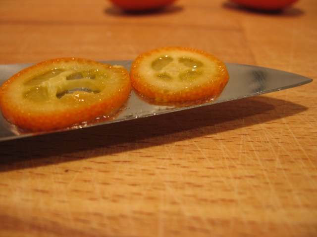

Lange Rede, kurzer Sinn: Das Messer hat eine *sehr* schneidfreudige Geometrie. Im Bereich der Serienküchenmesser (in dem ich mich nicht so gut auskenne) muss man sowas schon suchen, würde ich meinen (kann es aber auch finden).
Zu 3.: Das Messer kam am späten Vormittag an. Ich habe es sofort mit in die Küche genommen und mit dem Kochen begonnen. Feine Zwiebelwürfel waren ein Vergnügen. Dann habe ich zum Spaß hauchdünne Scheiben von einer (zugegeben noch festeren) Tomate abgeschnitten, ohne diese auch nur ansatzweise zu quetschen.
Für mich war es der ideale Testzeitraum. Ich glaube nicht, dass ich sonst irgendwann in einem vergleichbaren Zeitraum so viel koche, wie über die Feiertage. Das Messer wurde für alles rangenommen. Vorwiegend war es Gemüse, aber auch Fleisch - nur wenn Knochen dabei waren (z.B. Auslösen einer Lammkeule), habe ich zu anderen Messern gegriffen.
Am Ende der zwei Wochen rasierte das Messer nicht mehr und auch die hauchdünnen Tomatenscheiben war nicht mehr möglich (natürlich hatte ich nur auf Holzunterlagen geschnitten). Nur mit dem Leder (ohne Polierpaste - ich nehme da mangels Alternativen immer meinen Gürtel), war die Schärfe auch nicht wieder herzustellen. Eine gute Gebrauchsschärfe war natürlich immer noch vorhanden und im Vergleich zu meinen übrigen 0-8-15 Küchenmesser würde ich sagen, dass die Schärfe schon etwas länger gehalten wird. Aber stumpf(er) wird der 1.4153.03 auch ;-) (natürlich - niemand hätte etwas anderes erwartet).
Ich bin dem Messer dann vor dem Versenden noch mal mit den weißen (feinen) Stäben des Sharpmakers zu Leibe gerückt und nach dem ich mich an den Winkel herangetastet hatte, waren für jede Seite max. 5 - 10 Züge nötig. Dann rasierte das Messer wieder und machte hauchdünne Scheiben von (diesmal) weicheren Tomaten. Das Messer ging damit annähernd genauso scharf raus, wie ich es bekommen hatte.
Insgesamt ist das Messer gewohnt sauber verarbeitet und hat eine gleichmäßige »Maschinen-Satinierung«. Mir hat's gefallen und ich habe es wie gesagt nicht gern wieder hergegeben. Nur mit der Ergonomie hatte ich ein paar (kleinere) Probleme. Ich habe ein Paar Fotos gemacht, um das zu veranschaulichen. Im Prinzip benutze ich Küchenmesser hauptsächlich auf drei Arten: 1. freihändig beim Schälen und Schnippeln, 2. wiegender Schnitt auf einer Unterlage und 3. ziehender Schnitt auf einer Unterlage.

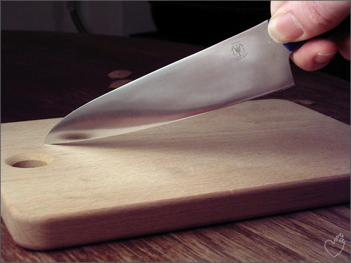

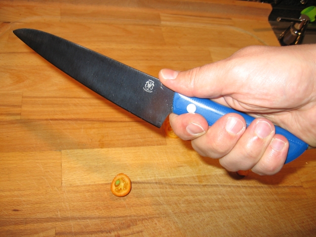

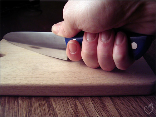

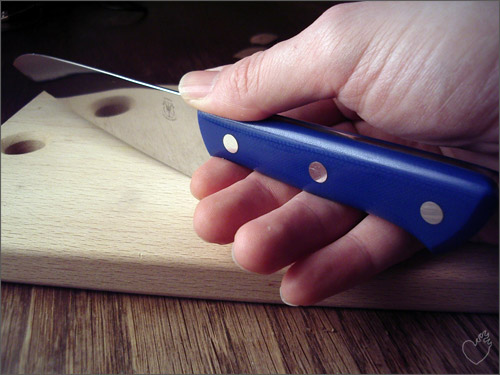

1. Freihändig Schneiden
Hier ist das Messer (für mich) etwas zu lang, aber die Klinge am Griff vor allem zu hoch. Aber gut, zum Schälen ist das Messer wahrscheinlich nicht vorrangig gemacht.
2. Wiegender Schnitt
Wenn ich das Messer gerade greife, setzen die Knöchel der mittleren Finger auf dem Brett auf (Klodeckelhände?). Man sieht es am Spalt auf dem ersten Bild. Erst wenn ich etwas umgreife, kann ich das Messer so halten, dass nicht die Knöchel sondern die Glieder der Finger unter dem Griff sind. Dann geht's, ist aber nicht so bequem.

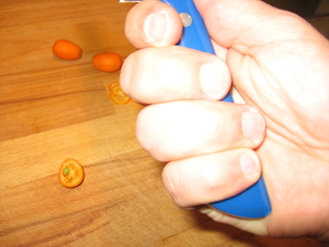

3. Ziehender Schnitt
Vielleicht bedingt durch meine Körpergröße (196) und unergonomische Standartküchen, aber auch damit das Schnittgut unter der Klinge Platz hat, setze ich die Klinge in relativ spitzem Winkel auf dem Brett auf. Hier würde ich mir bei dem Messer eine etwas höher gezogene Spitze wünschen, weil dann auch bei spitzem Winkel noch Schneide über das Brett »gleitet« und nicht die Spitze über das Brett »kratzt«. Zur Verdeutlichung habe ich ein Vergleichfoto mit dem von mir hauptsächlich genutzten Kochmesser gemacht.
Insbesondere beim ziehenden Schnitt macht sich der etwas knapp dimensionierte Griff bemerkbar. Im rechten Winkel passen alle 4 Finger (geradeso) an (oder unter) den Griff.
Variiert man die Griffposition aber etwas, wird es knapp. Ich habe des Messer gerade beim ziehende Schnitt oft nur mit 3 Fingern gegriffen, so dass die hintere, untere »Spitze« des Griffs zwischen Ring- und kleinem Finger zu liegen kam. Wäre das Ende des Griffes oben etwas runder ausgeführt, wäre dies noch etwas angenehmer. Oder man würde den Griff gleich ein, zwei Zentimeterchen länger machen.
Ich bin kein Koch und es kann sein, dass alle meine Gedanken und Anmerkungen zur Ergonomie an dem eigentlichen Charakter eines Pettys vobeigehen (Wofür ist das eigentlich konkret gemacht?) und einem nicht fachgerechtem Einsatz entsprechen. Es ist aber das, was mir als Laienkoch aufgefallen ist.
Insgesamt hat mir der Test dieses Messers sehr viel Spaß gemacht und auch wenn die Verbesserungsvorschläge etwas ausführlich geraten sind, würde ich mich freuen, es zu gewinnen.
Auf jeden Fall hat mir der Passaround Lust auf ein eigenes Handmade in der Küche gemacht (das war ja wohl auch der Plan ;-) ) und da, die Preise von Jürgen erstaunlich dicht bei den hochwertigen Serienmessern liegen, werde ich mir mal Gedanken über *mein* ideales Küchenmesser machen und mich dann (bei Gelegenheit) an Jürgen wenden.

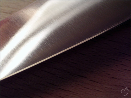

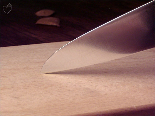

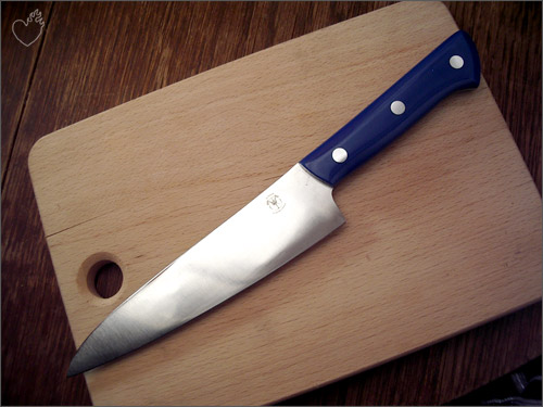

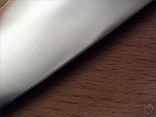

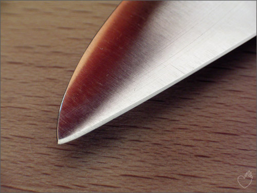

Zum Abschluss noch mal ein Foto und im Anhang noch die gewünschten Aufnahmen von der Schneide (ich glaube eigentlich nicht, dass der Anschliff wesentlich anders als bei Auslieferung ist). Bessere muss jemand machen, der auch eine bessere Kamera zur Verfügung hat. Meine Möglichkeiten sind da ausgereizt.

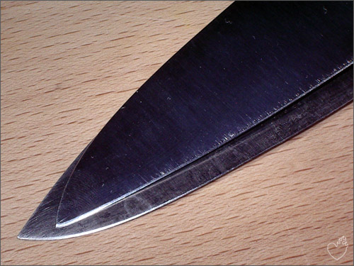

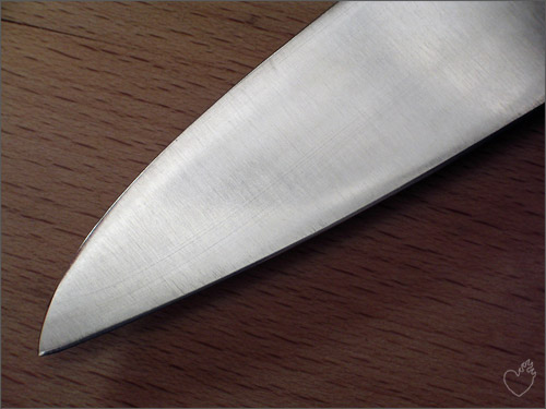

@lacis,
danke!
schliff sieht noch "anähernd" original aus..
es ist ein kleines gyuto - :D kein petty

griff : hier sind wir beim kasus knacksus . de rgriff ist für meine
hände viel zu kurz. er müßte mindestens 3 cm länger sein
für meine pfoten

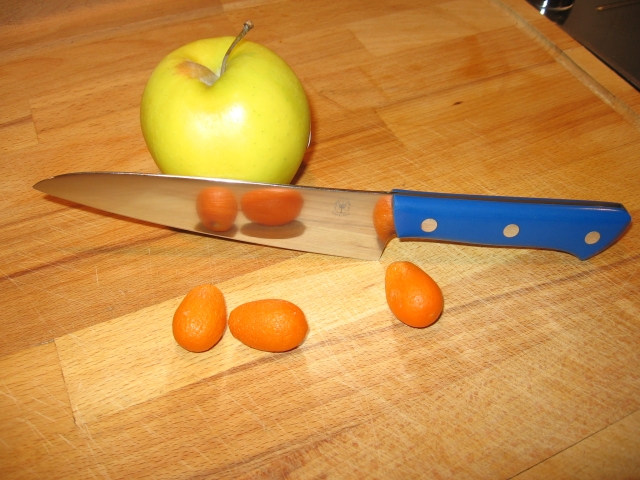

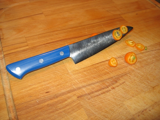

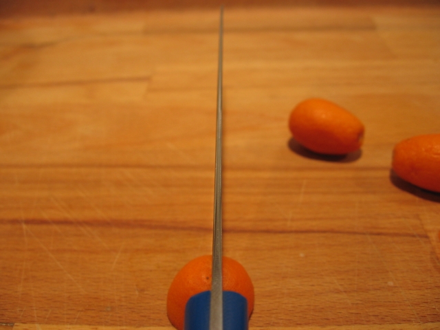

Hier noch ein schlechtes Bild. Zum Glück kann ich besser kochen als fotografieren...

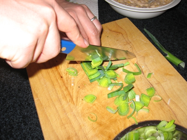

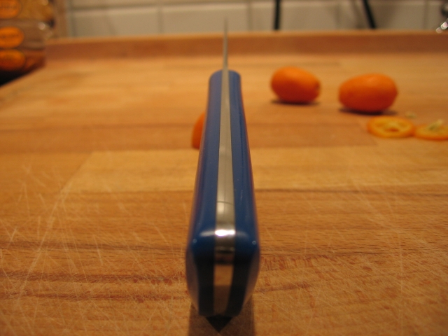

Servus!
Hier nun endlich auch mein kleiner Bericht zu Jürgens Kochmesser.
Frisch ausgepackt habe ich am Unterarm und an Papierstreifen erstmal die Schärfe kontrolliert, Fazit: Sehr scharf. In der Küche habe ich dann in den zwei Wochen Testzeitraum hauptsächllich Gemüse, Pilze und Kräuter geschnitten. Fleisch hat es in Form eines Hühnchens gesehen.
Alles kein Problem für das Messer, die Größe und die Klingenform machen das "kleine" recht universell. Die Schärfe hat es meiner Meinung nach sehr gut gehalten, ich hätte es noch kurz über den Sharpmaker ziehen können aber bei mir sind nach zwei Wochen mit mäßigem Einsatz die Haare noch gefallen.
Da ich auch große Pfoten habe, noch etwas zur Größe des Griffes: Von der reinen Handlage könnte er vielleicht etwas größer sein, beim Arbeiten konnte ich aber keine Probleme damit feststellen. Das Messer ist ja nun nicht soo groß und schwer, das man den Griff fest umklammern muß um die Kontrolle zu behalten.
Einmal hatte ich das Messer meinem Bruder mitgegeben, er arbeitet in einer Großküche und hatte seine Kollegen schon auf das Messer "heißgemacht". Die "Profis" haben sich etwas Zeit genommen um das Messer zu begutachten. Einig waren sie sich über die "ausgezeichnete Schnittgeometrie" und Schärfe. Für die Großküche war es dann aber doch etwas zu klein und zu teuer.
Mein Fazit: Sollte ich mir mal hochwertige Küchenmesser kaufen, dann auch was von Jürgen. Da das Thema zur Zeit noch recht stiefmütterlich von mir behandelt wird, weiß ich jetzt das seine Messer garantiert kein Fehlkauf sein werden.

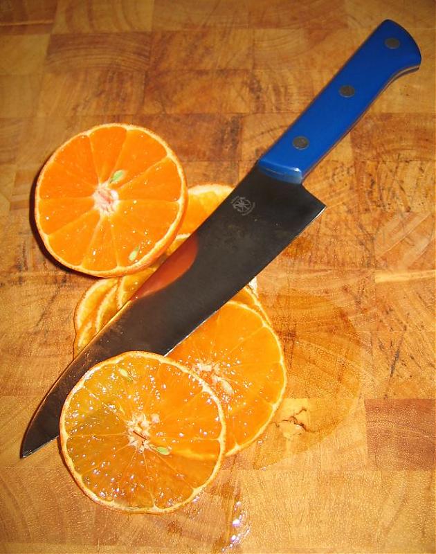

Hier noch ein paar Bilder, die Mahlzeit war allerdings noch schärfer als Jürgens Messer:

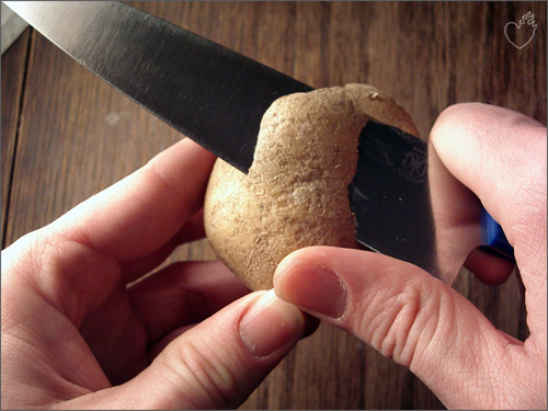

Kartoffel schälen habe ich mich damit nicht getraut, da man(n) ja die Klinge in Richtung Daumen führt.. und ich hänge so sehr an meinem Daumen das ich das habe bleiben lassen.
