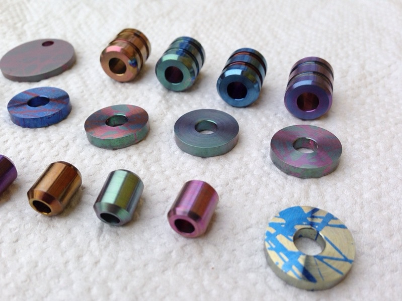

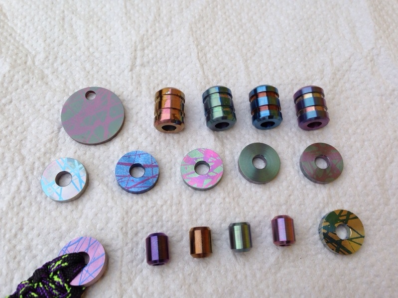

Nachdem ich mir vor kurzem den LMF Titan Spork zugelegt habe, kam mir in den Sinn mich mal im anodisieren zu versuchen. Heute kamen noch ein paar selbstgedrehte Beads dazu.
Hier nun das Ergebnis. Als Elektrolyt kam in Wasser aufgelöstes Zitronensäurepulver zum Einsatz.
Verbesserungsvorschläge und Tips sind natürlich erwünscht.

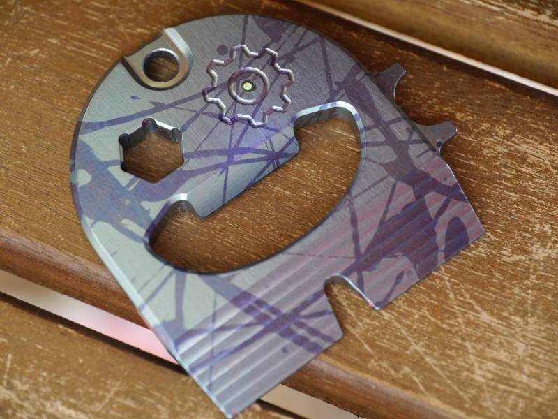

Vielen Dank für euer Lob, freut mich sehr.
Wenn ich wieder Zeit habe ein paar Beads zu drehen, gibt es wieder Fotos davon.
Und für den Fotowettbewerb wird es in Zukunft auch anodisierte Titanplaketten geben.
Die Herstellung der Muster war eigentlich recht einfach, ich habe einfach mit Nagellack die Spritzer auf den bereits anodisierten Spork gemacht und das Ganze dann mit einer höheren Spannung nochmal anodisiert.

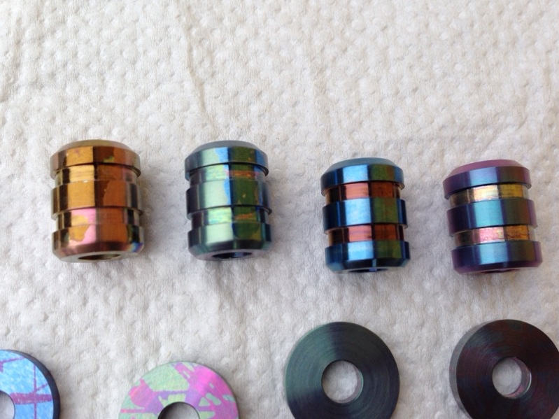

Ich habe mich wieder einmal an ein paar Beads versucht.
Nach etlichen Versuchen und Fehlschlägen bekomme ich jetzt auch endlich eine grüne Anodisierung hin.
Patrick
Danke für das Kompliment.
Theoretisch sollte ich das grün noch etwas heller bekommen.
Für das grün habe ich jedoch 130V gebraucht, bei 135 bis 140V sollte es bei mir heller werden.
Ich werde es das nächste Mal auf alle Fälle versuchen.
Patrick
