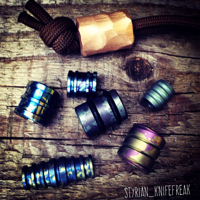

Und zu guter Letzt viele bunte Smarties, äh Beads :steirer::
attachment.php
attachment.php
attachment.php
attachment.php
attachment.php
attachment.php
Wie gefallen euch meine Werke?
